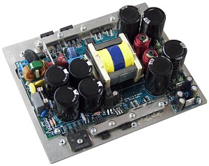

cimopata: Te megépítetted a PS részt is, vagy csak a végfok részét? Nem lehet valahogy leegyszerűsíteni a power supply-t? Mert ez egy alkatrész temető, meg vagy 6 féle feszültséget elő kell benne állítani.
(#) cimopata válasza Gory hozzászólására (») Júl 12, 2007 /
Igen megépítettem azt is.
Bár én egyszerűsítettem rajta.
Lehet hogy soknak tűnik a cucc benne de nemegynagypénz. Televan olcsóságokkal.
Még 1-2 dolog hiányzik belóle...
