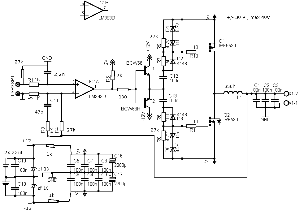

(#) gulyi88 válasza cimopata hozzászólására (») Máj 7, 2007 /
a trükk valahol az elején a műveletiknél van..
csatolt..
a piros (A) rész sztem a bekapcsolás idején játszik szerepet.. Q3 at zárásba viszi az első pillanatban, és folyamatosan ráengedi a vezérlőjelet.. (C43 R18, C54 R42 idállandóval..) mintegy lágyindítás, vagy koppanásgátló
tehát nem ebben van a trük..
Q3 nál van amit nem értek.. az R16 +5 voltos potenciálon van .. az R45 kb. -50 volton (van egy soros 0,05 ohmos R a tápban.. ) szinteltolás lenne?? az IR2111 tápmegoldása miatt?? (valószinűleg az..)
az U3 és U5 ben megint semmi extra nincs.. csak inverterek, meg nand kapuk (utóbbik a komoparátorok..)
tehát marad a zöld rész a műveleti visszacsatolása..
abban lesz a trük..

(#) cimopata válasza gulyi88 hozzászólására (») Máj 7, 2007 /
Szerintem az U4 és U5 nem a komparátor mivel az AND kapuk egyik bemenetére sz SD engedélyező jel kerül ami akkor alacsony szint ha túl magas a tápfesz vagy túl nagy áram folyik a feteken, ilyenkor nem engedi a PWM jelet az IR2011-re. SD akkor lesz alacsony ha Q12 nyitófest kap.
A komparátorban szerintem is valami trükk van de nemtudom millehet.

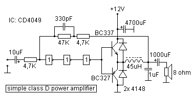

Egyébként ajánlom figyelmetekbe az alábbi kapcsolást, én 2-őt építettem eddig belőle, egész jó, főleg hogy kommersz alkatrészekből áll, és szépen kijött belőle
120W 4-ohm-ra. A hangja is jó, megfelelő nyák esetén lepípálja a Quadot, meg talán a VF2-nél is jobb hangja van. (ugyanazon a hangfalon halgatva)
De ha valaki bonyolultabra vágyik akkor: UM10155

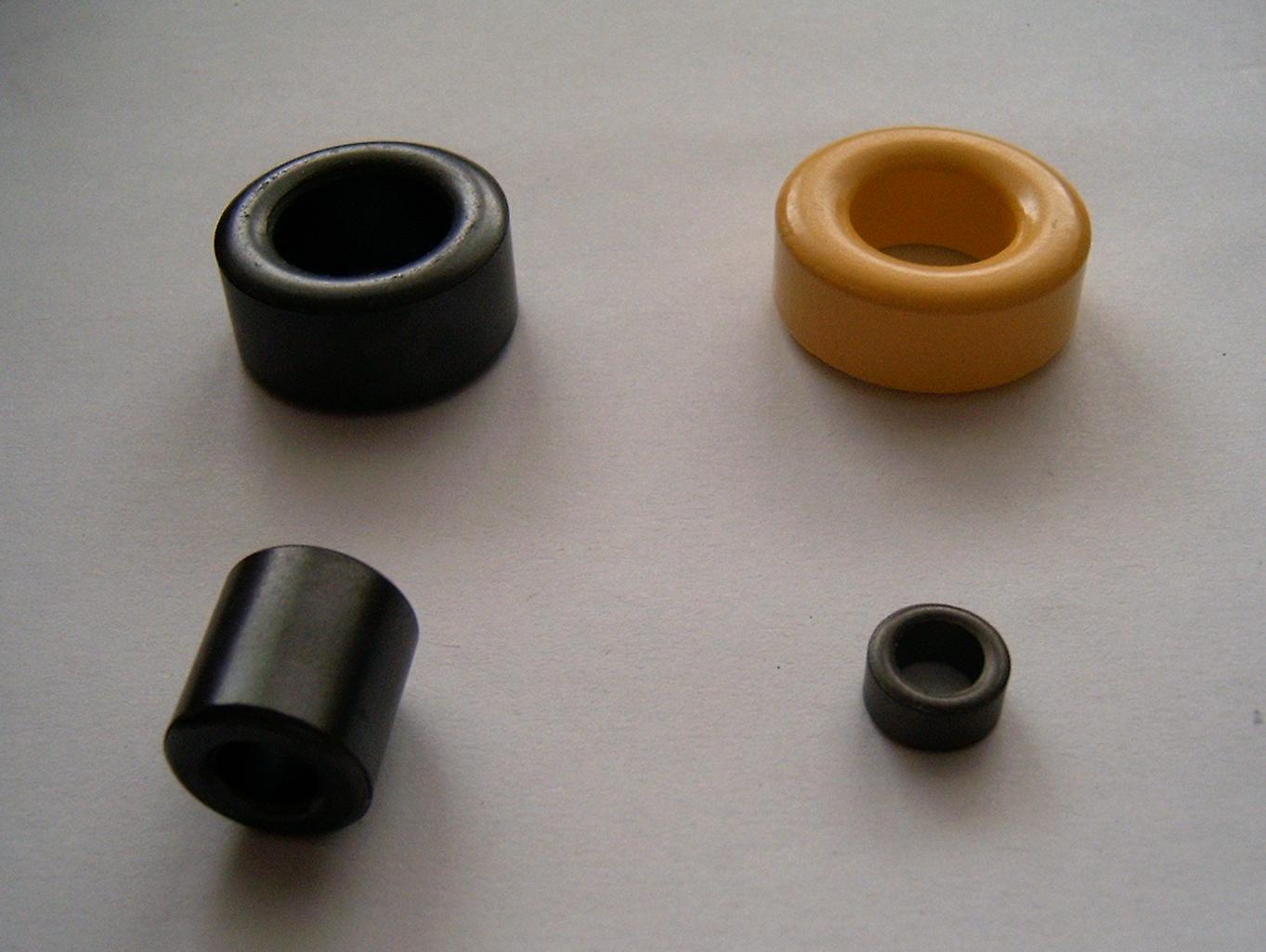

Jó lenne egy fénykép a magokról hogy méretük mekkora, meg az anyaguk, a tömör ferrit, a lemezelt-vas az alapból ki van zárva...

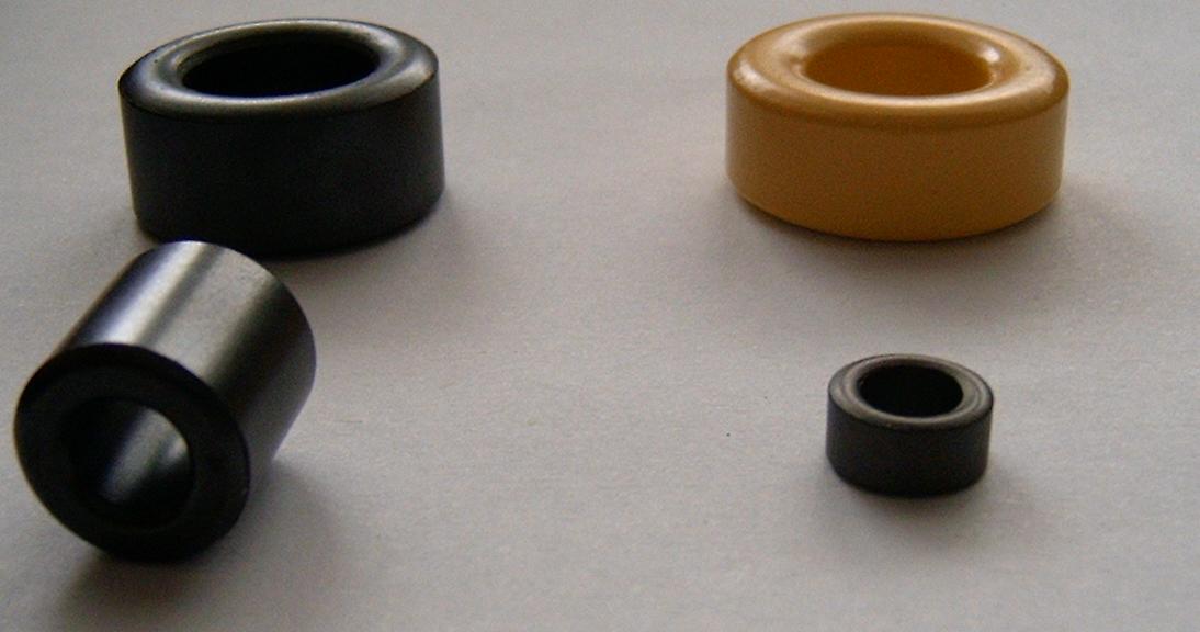

(#) _Peti_ válasza pimi9 hozzászólására (») Júl 11, 2007 /
Rakok fel képet a vasmagjaimról. Szerintem ezek azok, amik szóbajöhetnek. Vagy esetleg ferritrúd jobb lenne?
(#) pimi9 hozzászólása Júl 11, 2007 /
Ha a jobb felső az amire gondolok (pécé tápból való sárga porvas) akkor tekerj rá kb 30 menetet.
A ferrit rúd pedig azért nem jó mert az nyitott, nagy a szórása, és inkább rádió adó lenne mint pwm erősítő, a harmonikusai a 120KHz-nek még 100MHz környéki vételt is zavarják...
ui: a többi mag, mivel tömör ferrit, nem használható, maximum ha végsz bele légrést...

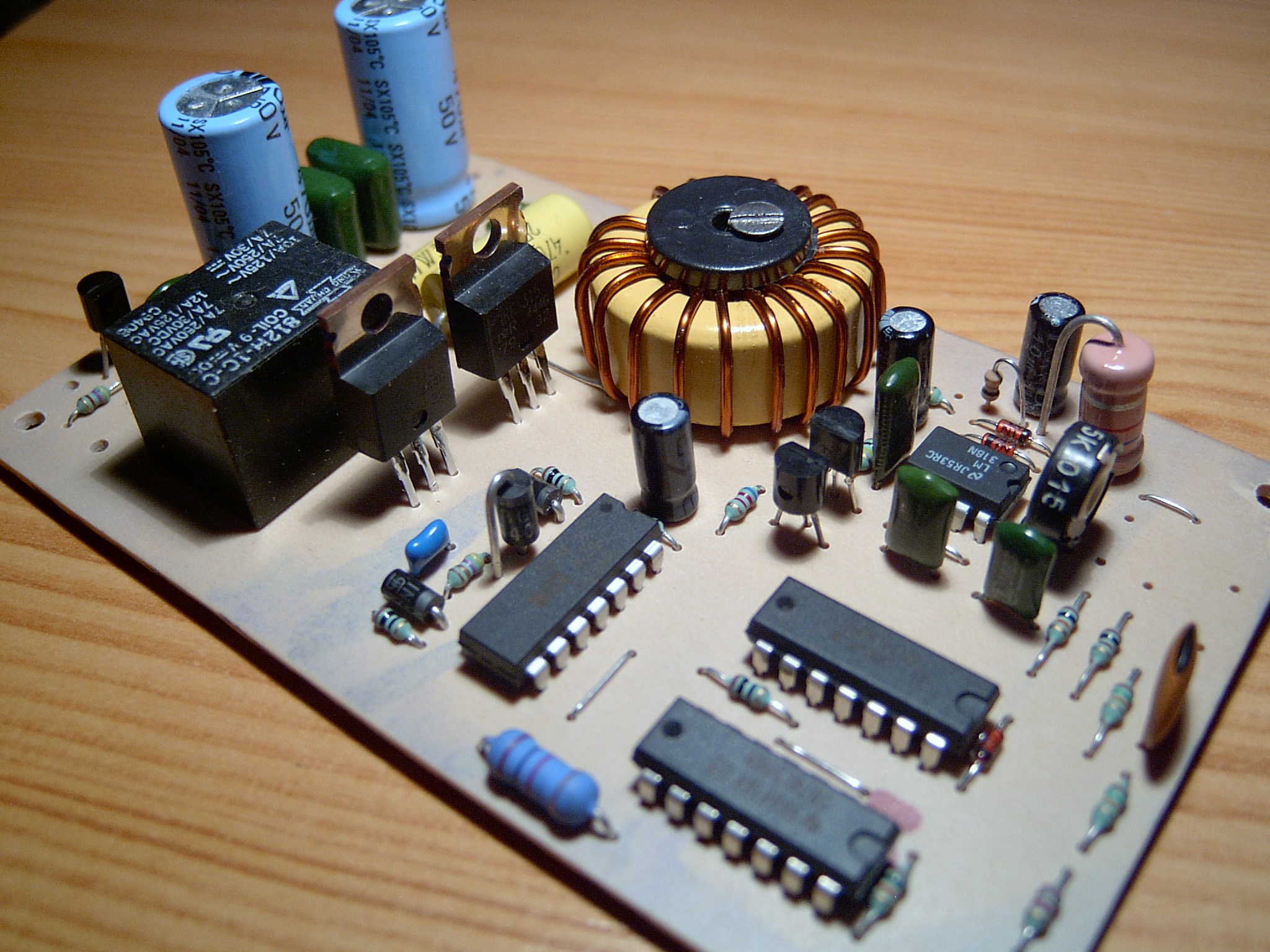

(#) cimopata hozzászólása Júl 12, 2007 /
Látom elégredesen belemerültetek.
Énis olyan sárga torroidot tettem bele az IRDAPUMP_1-es digitális erősítőmbe, kb 25 menetest.
Nekérdezzétek hogy hogy szól mert még nem volt időm beröffenteni.
Itt egy kép:

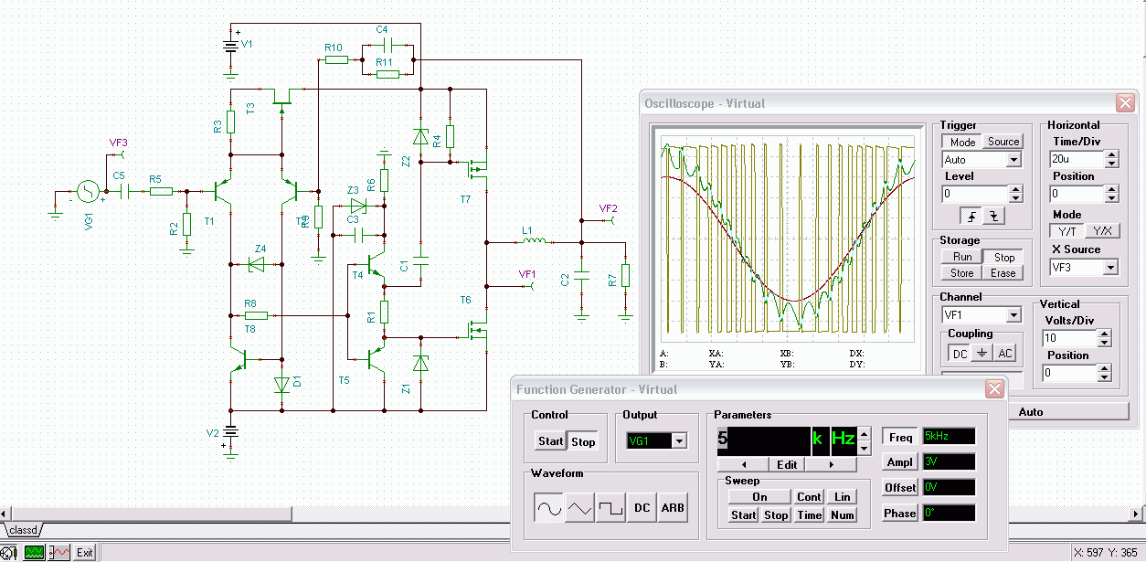

Egyébként én most megalkottam a világ 2. legeccerűbb PWM-jét, szímulátorban jól működik, 300KHz-n megy kb... majd meglátjuk mi lesz ha megcsínálom.
De azért a 8 tranzisztor az szép nem?
