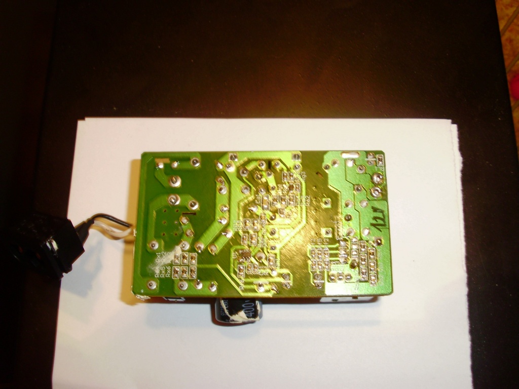

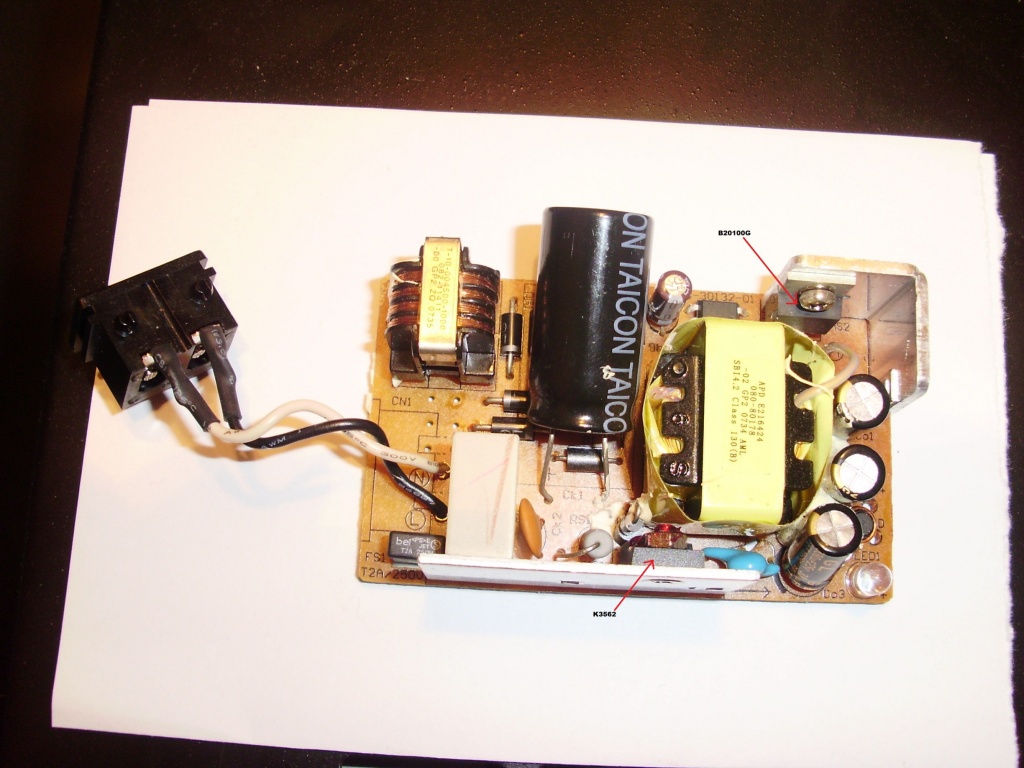

Nagyon sok segítséget kaptam már tőletek, de ismét erre volna szükségem.Kellene egy 15V 7A es tápegység, elég sürgősen (ez a bibi, mert a tudásom egyenlőre kevés hozzá, hogy magam csináljak egyet, de igyekszem) Viszont találtam itthon egy 12V3A-es tápot. A kérdésem, hogy ezt hogyan lehetne felhúzni a kíván értékre? Vagy bírná-e egyáltalán?
Előre is köszönöm!

„Vagy bírná-e egyáltalán?”
Biztosan. De a kérdés nem is az, hogy mi mindent kell ehhez kicserélni benne (meg azok az alkatrészek vajon elférnének-e akkora helyen), hanem hogy akad-e egyáltalán olyan alkatrész, amit nem kell...
