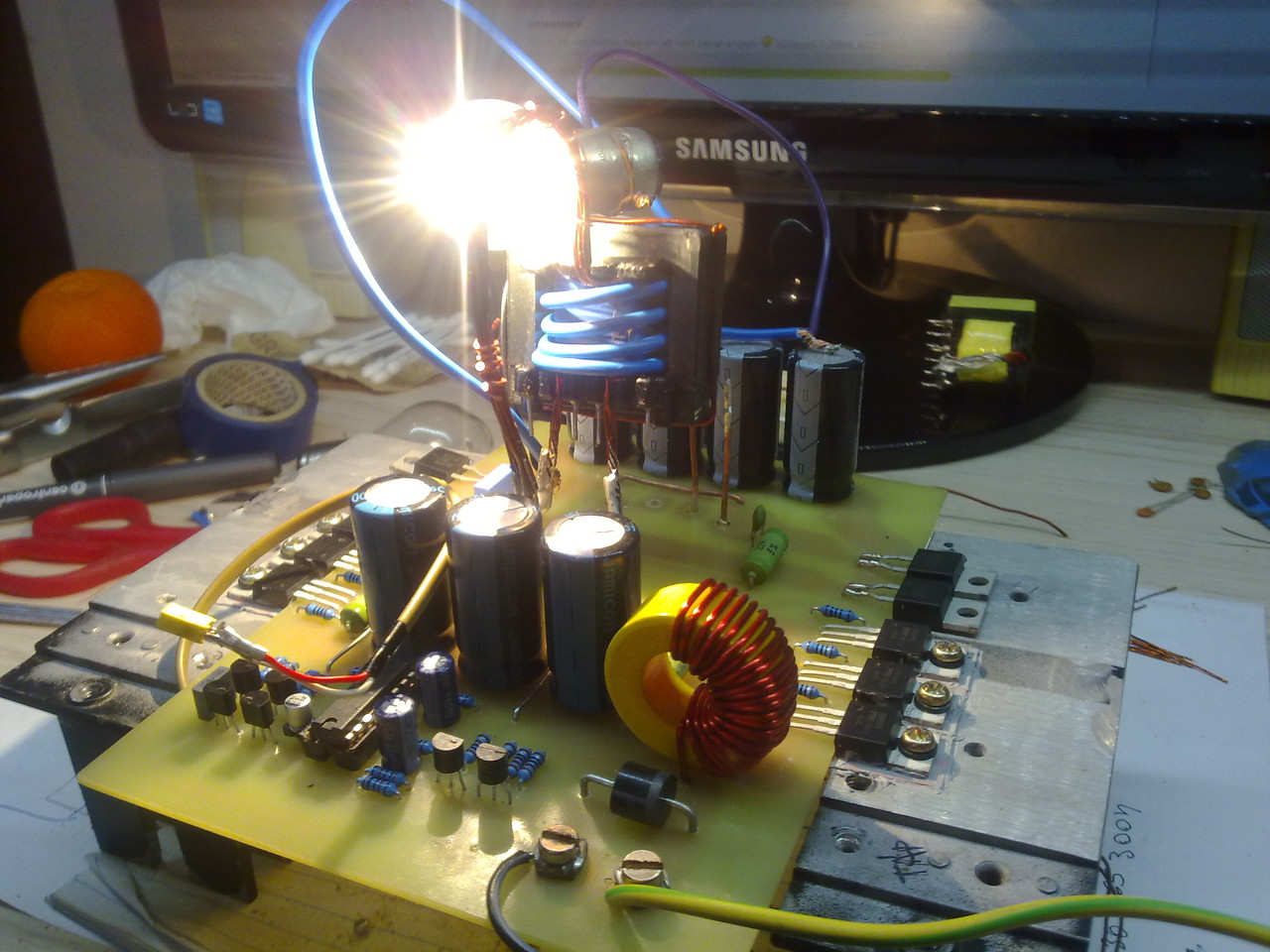

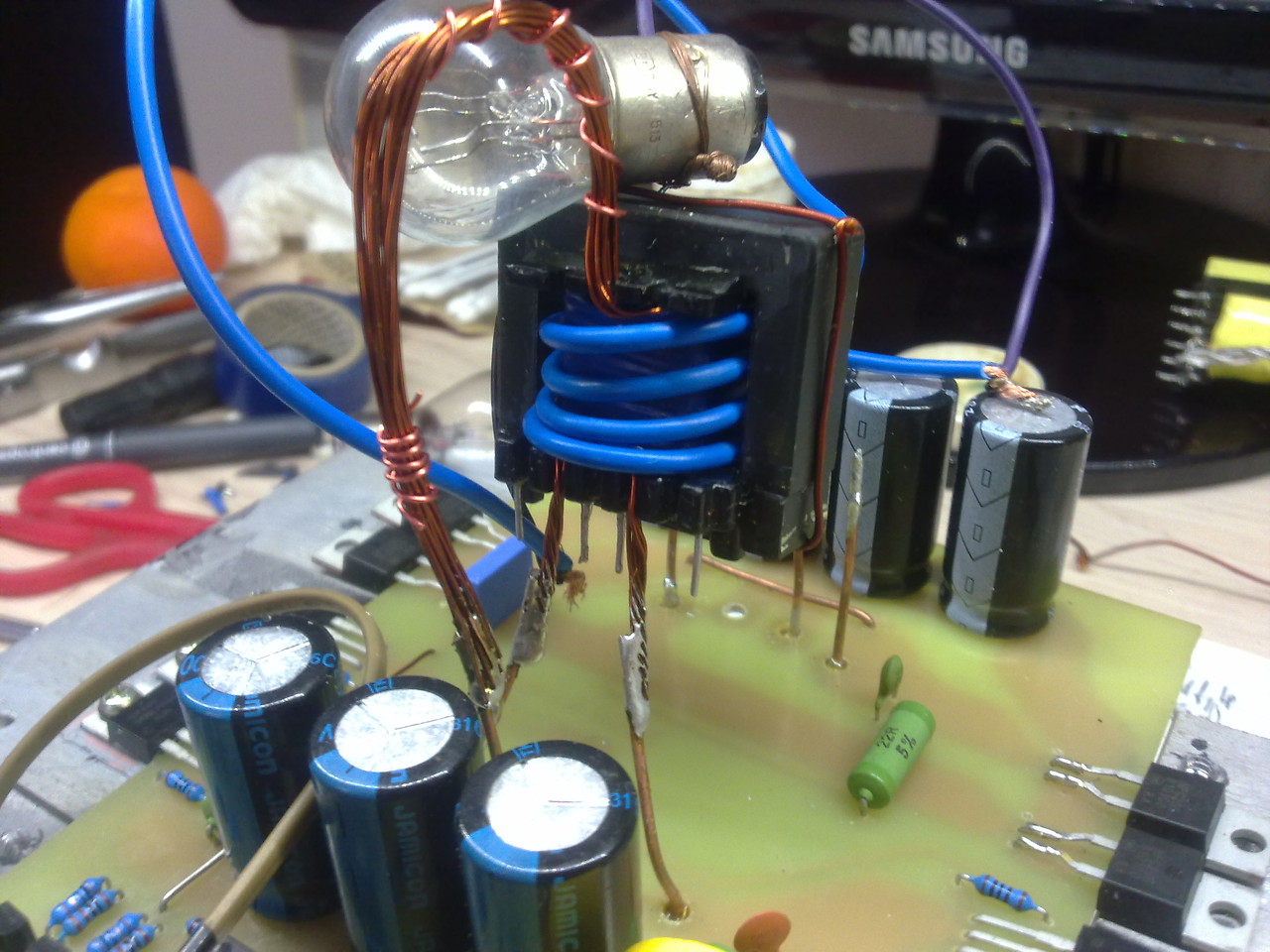

Hát annak a rajznak meg ennek a nyáknak nem sok köze van egymáshoz. De a nyákot elnézve is vannak hibák, a 494 kimenetének (9-es és 10-es láb) emitter ellenállásai a nyákon 10k illetve 1k. Ennek mindkettőnek pár száz ohmnak kellene lenni.
Snubbert egyáltalán nem látok a trafó primerjén, pedig az nagyon fontos (általában soros 22ohm/2W-4n7).
Ha van szkópod tedd rá az egyik FET D-S-re és nézd meg a jelalakot. Ha nem elég szoros a primerek csatolása, akkor ott 50V-os vagy még nagyobb tüskék is vannak, amik szépen tönkreteszik a feteket.
Sosem néztem meg, de önmagában a PC trafó áttekerés nélkül szerintem nem jó, pontosan a nagy szórási induktivitás miatt. Úgy kell megtekerni ahogy leírtam, és akkor nem lesznek 50-60V-os tüskék hanem csak 5-6V-osak.
Az üresjárati áramnak gerjesztéstől függően 200mA környékén vagy az alatt kell lennie, és nem emelkedhet.
(#) janimester válasza Ge Lee hozzászólására (») Dec 28, 2014 /
A hiba megoldva. Én rontottam el a trafó tekerését, stimmelt a menetirány meg minden de mivel próbára tekertem fel a vezetéket csak rá , a két félprimer közösítését fölül összetekertem hogy ne essenek szét a kivezetésnél és ez okozta azt , hogy "zárlatba került" a mag. Megint tanultam valamit.A korábban mellékelt képemen látni is a hibát. A nyák tökéletesen működik.

(#) Ge Lee válasza janimester hozzászólására (») Dec 28, 2014 /
Azért ha majd elpukkan néhány FET akkor ne lepődj meg. Kíváncsi lennék a DS jelalakokra hogy mekkora tüskék vannak ott...

(#) janimester hozzászólása Feb 4, 2015 /

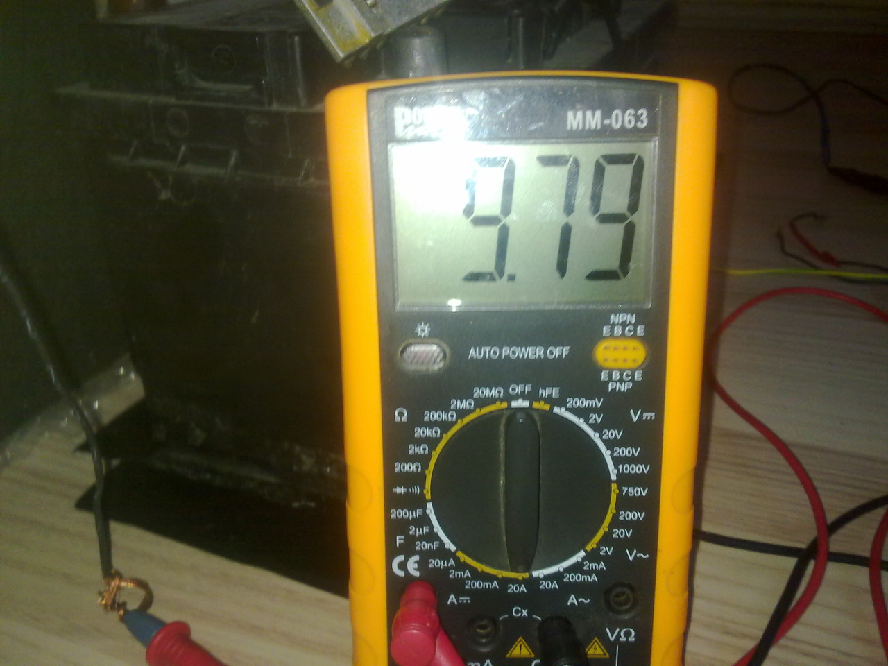

Üdv. az uraknak , ha netalán érdekelne valakit Itt egy két kép a 95%-ban kész emmzolee féle autóhifi tápról az előző EI40-es maggal . És mellékeltem egy gyors pillanatnyi áramfelvételt is , egyszer egy pillanat erejéig kipróbáltam 3/4-ed kivezérléssel felkúszott 20A-re is az áramfelvétel.
