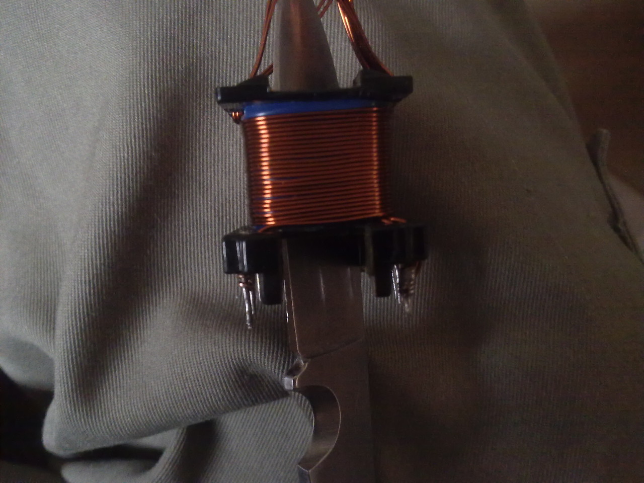

(#) janimester hozzászólása Dec 26, 2014 /
Üdv az uraknak. Megépítettem az ebben a fórumban található 500W-os smps tápegységet de sajnos olyan problémába ütköztem hogy a 300mA-os nyugalmi áram helyett néhány másodperc bekapcsolás után felmászik másfél amperre az üresjárási áramom. Nem tudok mire tippelni elvileg jó menetszámokkal és jó irányba is tekertem meg a trafót.
(#) Ge Lee válasza janimester hozzászólására (») Dec 26, 2014 /
Mi meg arra nem tudunk tippelni hogy milyen rajzot építettél meg. Mint ahogy arra sem, hogy kellően szoros csatolásban tekerted-e a két félprimert.
Utóbbira egy igazán jó megoldás van, amit már le is írtam néhányszor. Összefogod a huzal sodratot amiből a két félprimer lesz, és egyben feltekered. Majd tetszőlegesen szétválogatod a sodratot kétfelé, lehetőleg úgy hogy minél inkább összevissza legyenek, tehát ne úgy hogy csak simán kettéveszed.
Most látom hogy linkeltél már párszor, de rajz az egyszer sem volt köztük csak nyákterv.

(#) janimester válasza Ge Lee hozzászólására (») Dec 27, 2014 / 1
Mellékelem a tervet amiről beszélek ez még a béta korai terv, nekem az újabbik van meg de ez az alapja KAPCSOLÁS . Már 10 féle képpen tekertem a trafót, szorosan egymás mellé minden menetet de ez az össze vissza dolog amit mondasz új.. eddig arra törekedtem hogy a menetirányok ne változzanak meg tehát ha elindulok balról jobbra az egyik fél primerrel akkor a másik is abba az irányba menjen. Sőt kipróbáltam egy rendes atx táp ei33-as trafójával bekötve az 5 voltos kivezetésekre a primert és az átellenes oldalán meg kijött a szekunder. De sajnos így is indulás után átmegy több amperbe az üresjárási áram. Így mórickában próbálgatom ahogy a képen látod.. az elkókat kicserélem esr-esekre amint rendelek remélem nem az zavarja be. Viszont érdekes ha csak az egyik fél primert kötöm be akkor megjavul 120mA az üres járási áram és a pc trafó egyik szekunderén ott a 40volt mint ahogy a leírásban is szerepel ahonnan koppintottam az ötletet.
