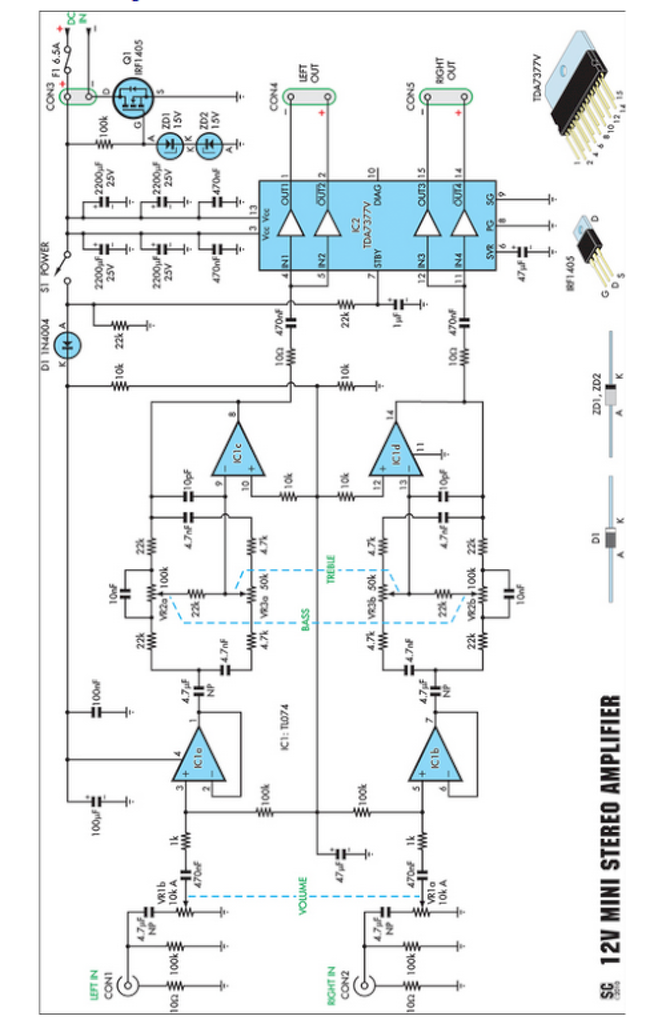

Üdv Mindenkinek! Van nekem két olyan végfokom hogy TDA2030 és TDA7377!!
Ezekből szeretnék csinálni egy kisebb erősítőt ami 12V-ról megyen (pl Akkumlátor) és a megfelelő tápot a végfokoknak egy TL494-es vagy hozzá hasonló IC állítaná elő kapcsoló üzemű "módban"! Ha jól néztem a végfok IC-k adatlapját akkor mind a kettő megyen már akár 12V-ról is! Ahogy utólag viszont elnézegettem és böngészgettem a TDA7377-el lenne a nekem való kis erősítő! Autóba kellene egyik ismerősömnek! Aki tud segítsen nekem ebben valamilyen kellően megfelelő kapcsolási rajzzal! Nyákterv az nem szükséges! Legfőképpen csak egy jó kapcsolási rajz kellene mint például a mellékelt pdf-ben is látható! csak az egészet TDA7377-hez kellene átalakítani ha lehetséges! A végfok IC 4 csatornás de hidalva kellene 2 csatornához!! Minden segítséget és választ elfogadok!! Előre is KÖSZÖNÖM mindenkinek a segítő válaszait!! A hozzászólás módosítva: Okt 3, 2014
A pdf-jét eléred itt. A 4. oldal középső rajzot követsd (Figure 2: Double Bridge)! Igazából 18V-ig kéne a tápot felvinni a max. teljesítményhez, de nem feltétlenül szükséges! 14,4v-tal számolnak. Mellékelem is neked!
Üdv. Ez meg van mert az IC adatlapját már átböngésztem! De úgy szeretném megoldani, hogy kapcsolóüzemű táp legyen úgy mond az áramforrás és meglegyen az IC-nek a 18V-os táp feszültség!
Üdv. Véleményed szerint a mellékelt kapcsolás működne?? Körülbelül mekkora kimenő teljesítmény lenne 12V-os tápfesz mellett??
2x35W. Miért nem nézed meg az adatlapját.

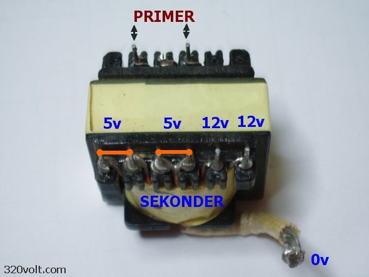

Üdv az uraknak. Megépítettem az ebben a fórumban található 500W-os smps tápegységet de sajnos olyan problémába ütköztem hogy a 300mA-os nyugalmi áram helyett néhány másodperc bekapcsolás után felmászik másfél amperre az üresjárási áramom. Nem tudok mire tippelni elvileg jó menetszámokkal és jó irányba is tekertem meg a trafót.
Mi meg arra nem tudunk tippelni hogy milyen rajzot építettél meg. Mint ahogy arra sem, hogy kellően szoros csatolásban tekerted-e a két félprimert.
Utóbbira egy igazán jó megoldás van, amit már le is írtam néhányszor. Összefogod a huzal sodratot amiből a két félprimer lesz, és egyben feltekered. Majd tetszőlegesen szétválogatod a sodratot kétfelé, lehetőleg úgy hogy minél inkább összevissza legyenek, tehát ne úgy hogy csak simán kettéveszed. Most látom hogy linkeltél már párszor, de rajz az egyszer sem volt köztük csak nyákterv. A hozzászólás módosítva: Dec 26, 2014
Mellékelem a tervet amiről beszélek ez még a béta korai terv, nekem az újabbik van meg de ez az alapja KAPCSOLÁS . Már 10 féle képpen tekertem a trafót, szorosan egymás mellé minden menetet de ez az össze vissza dolog amit mondasz új.. eddig arra törekedtem hogy a menetirányok ne változzanak meg tehát ha elindulok balról jobbra az egyik fél primerrel akkor a másik is abba az irányba menjen. Sőt kipróbáltam egy rendes atx táp ei33-as trafójával bekötve az 5 voltos kivezetésekre a primert és az átellenes oldalán meg kijött a szekunder. De sajnos így is indulás után átmegy több amperbe az üresjárási áram. Így mórickában próbálgatom ahogy a képen látod.. az elkókat kicserélem esr-esekre amint rendelek remélem nem az zavarja be. Viszont érdekes ha csak az egyik fél primert kötöm be akkor megjavul 120mA az üres járási áram és a pc trafó egyik szekunderén ott a 40volt mint ahogy a leírásban is szerepel ahonnan koppintottam az ötletet.
