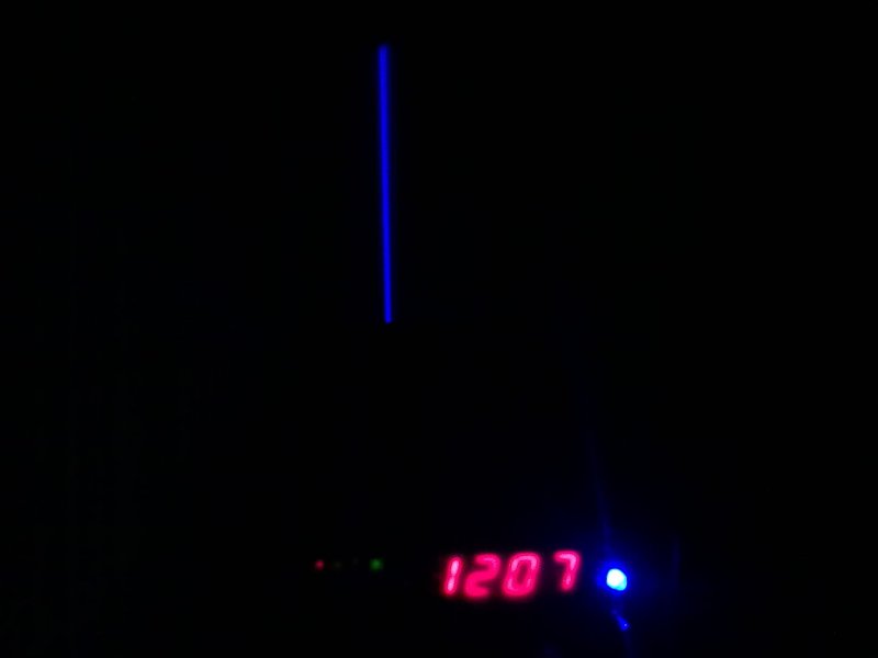

Felraktam a videót is.
Megtörtént délután a kék, 1Wattosnak árult(vett)
lézer diódám bemérése. Kicsit csalódott vagyok. Alig 500mW a valós optikai teljesítménye. A táblázatot és néhány képet estére, vagy holnap teszek föl, némi okoskodással.

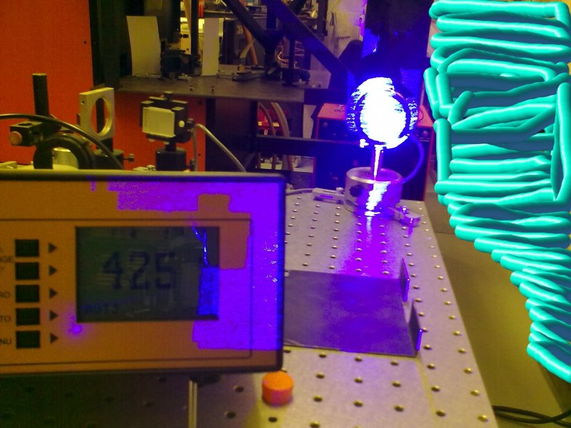

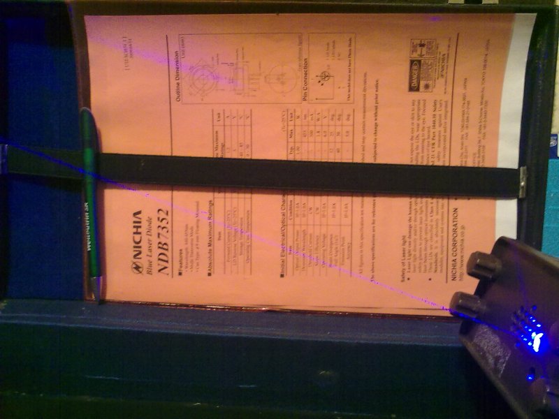

Mivel nem hivatalosan voltam a laborban, ezért nem is
publikálhatnék róla. Azért két képet csináltam a mobilommal hogy mégse legyen kétséges. Januárban megint bejuthatok, akkor másfajta kéket és néhány piros, DVD íróból bontott lézerdiódát is lemérek. Még jó hogy összeraktam ezt a LD driver tápot, így hordozható lett a cucc és 100mA-3Aig a diódának megfelelő áramot tudok biztosítani. Van lágy indítás is benne.
Ebayról vetted egyébként? Az nekem furcsa, hogy 1,4A-nél is nagyobb áramot említ a lap. Igaz, hogy elbírja a dióda, de ha nincs peltierrel hűtve, a félvezetőnek annyi.
De 1 dolog biztos, én 1A körül tesztelek minden diódát, és az nem létezik, hogy csak 370mW-ot adjanak le. Szóval ezt elkönyvelhetjük annak, hogy degradálódott diódát küldött neked az eladó. Nekem anno a török eladó el sem küldte még nyáron, csak lelépett a pénzemmel. Még egy helyet tudok, ahová szerintem be tudok menni méricskélni, az pedig a KFKI.
Sajnos én is szeretném ha tévednék, de nem.
Kalibrált, thermal szenzor fejjel 1mW-30W-ig. Meg lett lőve előtte egy 30mW-os HeNe lézerrel és rendben volt a mérési eredmény. Mindenesetre már elkezdtem építeni a saját teljesítmény mérőmet, amit majd a lemért diódáimmal bekalibrálhatok.
