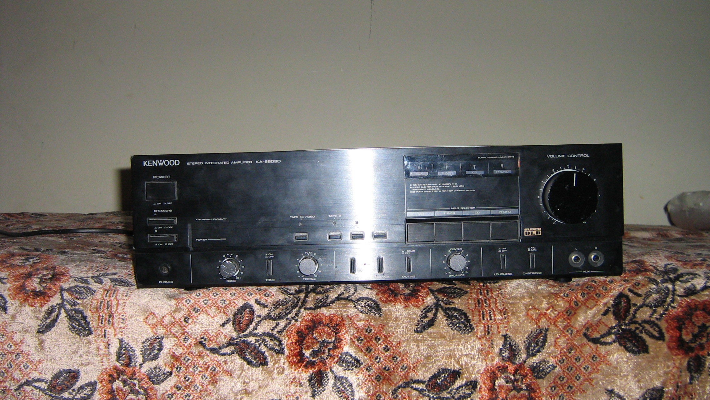

Sziasztok A következő lenne a problémám van egy kenwood ka-880sd tipusu sztereó erősítőm kölcsönadtam ismerősömnek ő viszont átkapcsolta a tápkábel melleti kapcsolót 220 voltrol 110-re mert gondolta ő hogy ezáltal hangosabb lessz az erősítő meghalt mi mehetett benne tőnkre? van benne két darabb 2sd571 tranzisztor ami szét volt nyilva azokat kicseréltem most úgy néz ki hogy bekapcsolás után villogni kezd az előlapon a power felíratu led de semmi más tudna valaki segíteni? vagy esetleg kapcsolásirajzot adni. köszi
Elsőnek a tápegységet ellenőrizd.
Hali. Ha a táp kibírta,a többinek valószínűleg annyi. Nincs sok jó hírem Gondolom, láttad azt a 4 db ic-t, ami az elő, ill. végfok? TA2030, TA2040
Horror árban van. (8-10e Ft/db) Az egész nem ér annyit.
Egyet értek aflmor-al. Ha a táp kibirta akkor vagy piszok nagy mákodnak kell lennie vagy áshatsz egy gödröt az erősitőnek... (és esetleg az ismerősödnek is )
Még azt azért elmondom hogy van benne egy relé ami nem húz be bármit kapcsolok rajta
hy
Idézet: „Még azt azért elmondom hogy van benne egy relé ami nem húz be bármit kapcsolok rajta” ha a kimenet nél van ami sznite biztos akkor egyenfesz van a kimeneten(ken) ezért nem húz be a rellé mert amúgy kiégne a hangszóród/ hangfalad
Akkor a relé csak akkor működik ha terhelés alatt van az egész ugye? azaz ha nem kötök rá hangfalat nem is működik
nem a relé akkor is behúz ha nincsen rajta terhelés (persze csak akkor ha nincsen egyenfesz a kimeneteken)
Fogj 1 digitmultit állítsd 200V DC méréshatára és a relé ELŐTT mérd meg hogy hány V van (a kimenetre a multi egyik vége a fém házra a másik vége! csak óvatosan) OFF: nekem nagyon bántja a szememet az hogy nem használod a válasz gombot :no: lészi használd már mert a későbbiekben nem fogjuk tudni hogy kinek válaszolsz! Remélem megérted. üdv

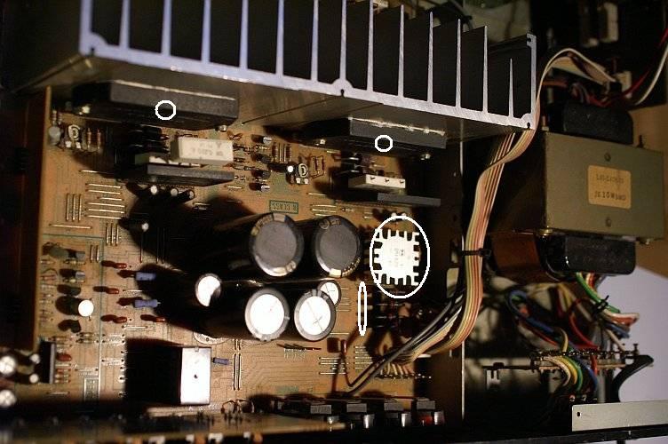

sziasztok Lenne egy olyan kérdésem van nekem egy kenwood KR-V6090 tipusu házimozi erősitőm a gond vele hogy bekapcsolom szól fulhangerőn olyan 1-2wattot ad le a 50helyet és recsegve szol van bene egy 3lábú ICaz rögtön meleg a végfok ICkjók mert megnézte egy Szerelőezért fizetem egy ezrest hogy meg nézte
eben szeretném asegitségeteket kérni aképet sajna ide tudtam fel rakni
Az valószínű hogy egy stab ic. Nézd meg mi megy róla és folytasd ott a hibakeresést.
Merre van a nyákon? Van mellé írva betü-szám, vagy valami?
Megnézed milyen típusú a stab ic-d és keresel hozzá adatlapot (általába a 3mas láb a kimenet, de nem minden típusnál!!) Utána meg megkeresed hogy hova is megy a kimenete és ott szétnézelődsz.

12.26-tól már meglenne a "bűnös" alkatrész. Segíteni szerettem volna ... :yes:
(akad 1-2 Kenwood itthon )
Nekem egy hifibe volt ilyen csak ott fullra nem kapott feszt a stab ic mert elötte egy tranyó szakadt volt. Csere és ment is Amúgy igazán megmondhatnád mert nem fogok így tudni aludni....

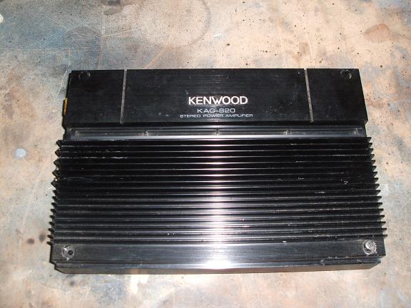

Sziasztok! Lenne egy Kenwood KAC-820 autóerősítőm. Ami nem jó. Van egy ismerősöm, aki talán meg tudná csinálni, de van benne egy kapcsolórész, ami törött. Arról kellene pár jó minőségű fotó vagy kapcsolási rajzok stb. Minden amiből megtudjuk csinálni. Várom a válaszokat. Remélem tudtok segíteni, mert a neten elég gyér tartalom van erről a típusról. Köszi! Üdv Tamás

volna 1 db kenwood ka-880-sd erősítőm amit a bátyókám (amikor még az övé volt) elrontott. Vázolom: 6-os hangerő szinten KB 4 órán át nyomta a zenét 2 db 150W-os raveland hangfalon amikor hirtelen kikapcsol,ezáltal a nyomi kihúzta majd vissza dugta és hallottunk 2 pukkanást és azóta pihen a polcomon kb. 3-4 éve. mostanában nézegettem és csak villog a POWER led hát ennyi kéne 1 kis segítség a szervízhez... ha tudsz v. mit akk irj a forumba vagy küldj mailt a genya123@freemail.hu címre kössz! csá!
Valószínűleg a végfokok pukkantak el, de mérd ki diódákat.
Ha tényleg a végek szálltak el, (márpedig biztos) akkor javíthatatlan! Beszerezhetetlen az a 2 IC. Bár nekem sikerült volna... 10000-ért darabját. Az egész nem ér annyit. Ment is a padlásra a drága.
