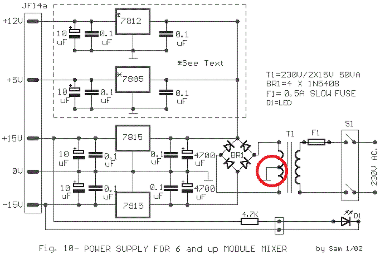

Ennek a keverőnek a megépítésén gondolkodom. Elég amatőr vagyok és az a kérdésem lenne, hogy ahol ott van, hogy +V, 0V, -V, ott a 0V a földelést jelenti? A másik gondom pedig, hogy az 1,2,3,4 csatornára dinamikus mikrofont kötnék, amihez a leírás szerint a fig. 3-ban szereplő modul kell, de nem egészen értem, hogy mi az a power phantom táp a rajzon, mert tudtommal fantom táp a kondenzátor mikrofonokhoz kell. Előre is köszönöm a segítséget!
A 0V nem más, mint a szimmetrikus tápegység közös pontja (GND). Ha nem akarsz fantomtápot, akkor ne kösd be ezt a feszültséget.
Lenne még néhány kérdésem: 1, A csatolt kép bal oldalán lévő résen nem igazán értem, hogy a trimmer potméterre miért két vezető csatlakozik, tudtommal három "lába" van. Lehetséges, hogy csak véletlenül lett így rajzolva, és az akart lenni amit a kép jobb oldalán csináltam? 2, A táp rajzában a trafó secunder tekercsére 3 vezető kapcsolódik, amit szintén nem értek, hogy miért. Hova kössem a középsőt? 3, A fantomtápra visszatérve, ha egy kapcsolóval kötöm be úgy, ahogy berajzoltam, akkor kapcsolni tudom majd a fantom tápot attól függően, hogy kondenzátor vagy dinamikus mikrofont kötök a keverőbe?
1. Nyilván rajzhiba és a te bekötésed jó lesz.
2. A z összes kis talpat össze kell kötni, mert az a GND. Összekötendő. 3. Igen, kapcsolni tudod. De ha nincs nyákrajz a keverőhöz, akkor azt neked kell megtervezni, ami nem kis munka. Inkább válassz egy kész konstrukciót ehelyett.
Köszi szépen! Sokat segítettél.
A nyák terén még sok meló lesz, de azért megpróbálom.
