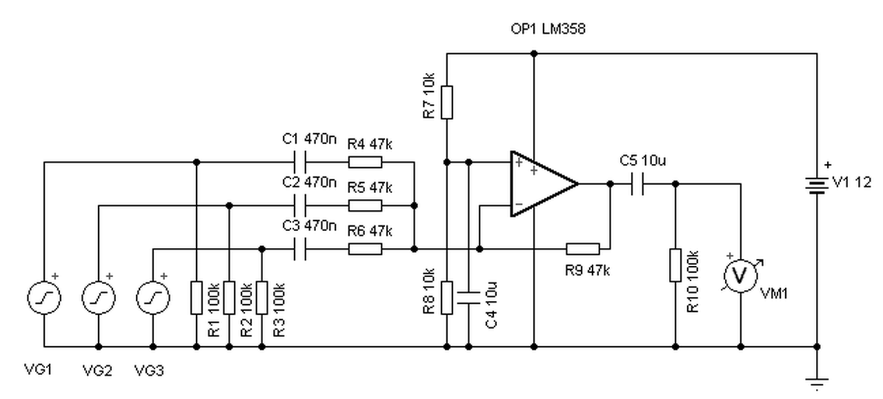

(#) daninet hozzászólása Júl 31, 2014 /
Két esetleg három stereo jelet szeretnék a bemeneti ellenállás növelése nélkül egyesíteni egy darab stereo jellé. Tehát a két 10k ellenállásos dolgot nem szeretném, bár meggyőzhető vagyok érvekkel Nem kell potméter sem a dologba, sem mono stereo kapcsoló. Ami fontos, hogy vagy 5 vagy 12V-os feszültséggel működjön, nem szeretnék több step down vagy step up modult.
Minél egyszerűbb, olcsóbb, kevesebbet fogyasztó annál jobb.
Neten csak gitárhoz találtam ilyet, illetve 9V-os verziót potikkal.
Azt is megköszönném ha valami rajzot tudnátok szolgáltatni

(#) proli007 válasza daninet hozzászólására (») Nov 9, 2014 /
Hello! Feszültségeket összeadni passzívan ellenállásokkal lehet. De ez feszültség veszteséghez vezet, hiszen feszültségosztóként működik. Vagy aktív alkatrésszel vissza lehet erősíteni az eredeti szintre. Tehát messze nem az a lényeg, hogy a bementi ellenállás nő, hanem a jelszint csökkenés.
A tápfeszültség annyiban számít, hogy az korlátozza a maximális be és kimeneti jelet. Annak be kell férnie a 12V-ba, csúcstól csúcsig (áramkör veszteségeit még levonva).
De nem is írtad, mekkora bemeneti jeleket szeretnél közösíteni.
Egyébként pedig egy invertáló erősítő a célszerű megoldás, ha nem zavar, hogy fázist fordít. Ha igen, kettőt kell egymás után kötni. Ennek a keverőnek (mely szinte bármely keverőben be van építve) erősítése egyszeres. A be és kimenti jel maximuma így kb. 3V RMS lehet.

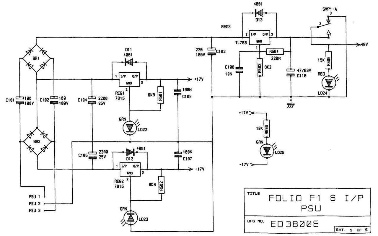

(#) ljusdr hozzászólása Dec 27, 2014 /
Sziasztok! Új témát nem akartam indítani, így itt teszem fel a kérdésemet. Vettem táp nélkül egy Souncraft Spirit Folio SX keverőt. Az eladó azt mondta, hogy működött nála, csak nincsen hozzá táp.
Megnéztem, egy 2*18,3V AC táp kell hozzá. Az még van is, de spéci csati kell hozzá. Megcsináltam floppy csatiból.
Most jön a kérdés, remélem kapok rá választ.
Mielőtt rátettem a tápot, gondoltam belenézek, a hátlapot könnyű levenni. Azt láttam, hogy a hátlap sokat tölthetett a keverőről levéve, tele volt firkálva, meg vágás nyomok. (alátétnek használhatták) Felkeltette a gyanúmat, hogy valami nincsen rendben.
Jobban megnézve, az egyik stab IC lábai forrasztva voltak. 3 láb. Mi történhetett? Nem mérték ki, hogy a táp melyik 3 pontra csatlakozik, és ide kötötték az AC tápot. Szerintetek ez okozhatott valami visszafordíthatatlan hibát?
Égésnyomok nincsenek és hát teljesen szétszedni nem kis munka, hogy az alkatrészoldalhoz hozzáférjek. A rajzot mellékelem.
KÉRDÉS: mi van, ha rákötöm a tápot? Mondjuk védőellenállásokat kötnék sorba vele.
Nem szeretném leölni, jó kis cucc ha megy.
Segítségetek előre is köszönöm!
Mértem a stabic-t, de semmi rendellenességet (zárlatot) nem mutat az ellenállás mérés.
Kössek- ne kössek?????
(#) reloop válasza ljusdr hozzászólására (») Dec 27, 2014 /
Szia! A PSU1 és 3 elé egy-egy 47 ohm valóban biztonságot jelentene az élesztés során. Jármű izzó is jól jöhet.
