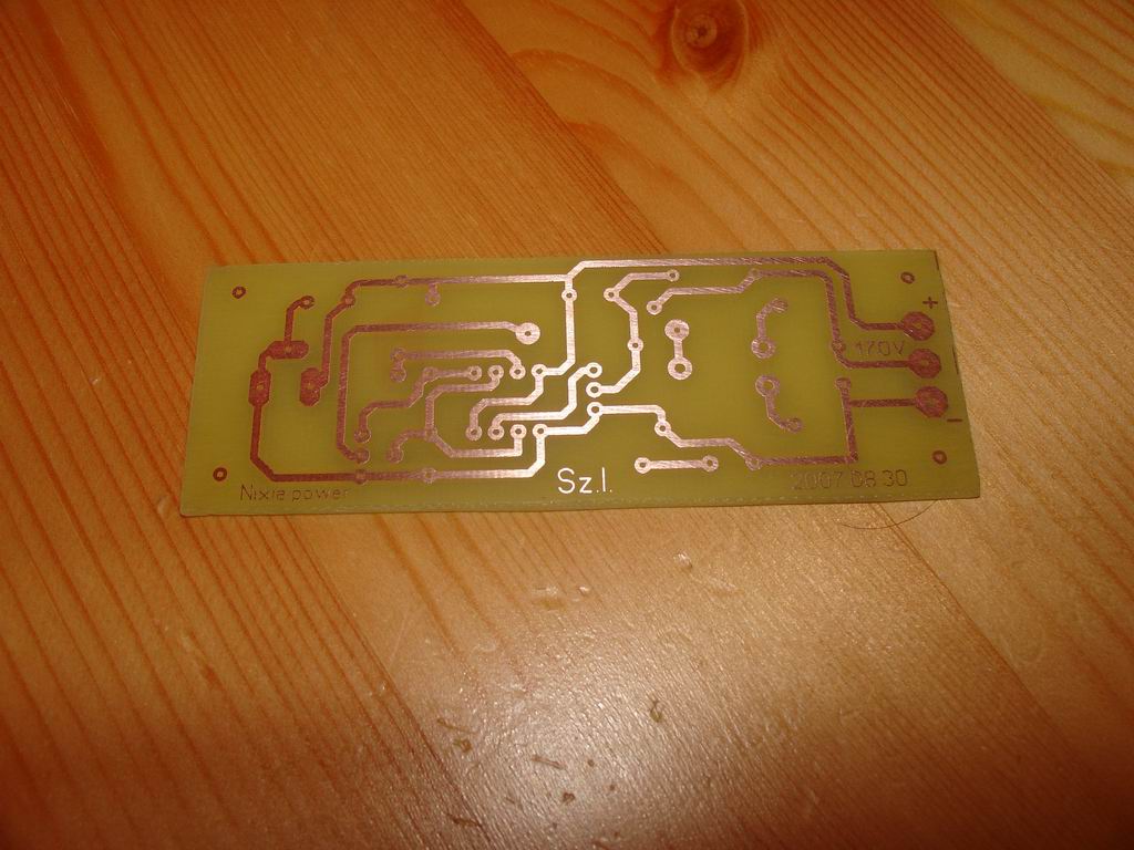

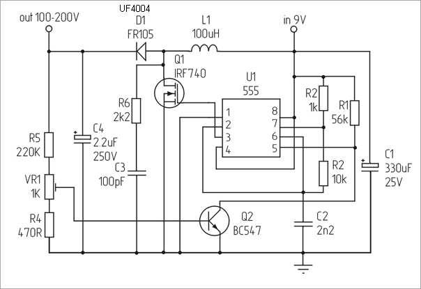

Helló! A táp 2.JPG-n látható áramkörről tudsz egy kapcsrajzot mutatni?
(#) watt válasza vanzerr hozzászólására (») Aug 30, 2007 /
Igazán szép lett, nagyon tetszik!
Esetleg nézzd meg a MC34063 IC-t, most rendeltem belőle párat, hogy ne kelljen annyi alkatrész az 555-höz az új égetőmbe. Olcsónak mondható(hqvideo).
(#) vanzerr válasza Attila86 hozzászólására (») Aug 30, 2007 /
Íme...
(#) vanzerr válasza watt hozzászólására (») Aug 30, 2007 /
Köszi Watt, már nézegettem én is az ic-t , találtam is rá kapcsolást, csak el kellene mennem alkatrészekért, hogy megcsináljam azt is.
(#) Attila86 válasza vanzerr hozzászólására (») Aug 30, 2007 /

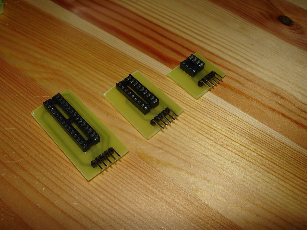

Köszönöm! Egyébként tényleg igényesen lett kivitelezve a panel. Grat.!

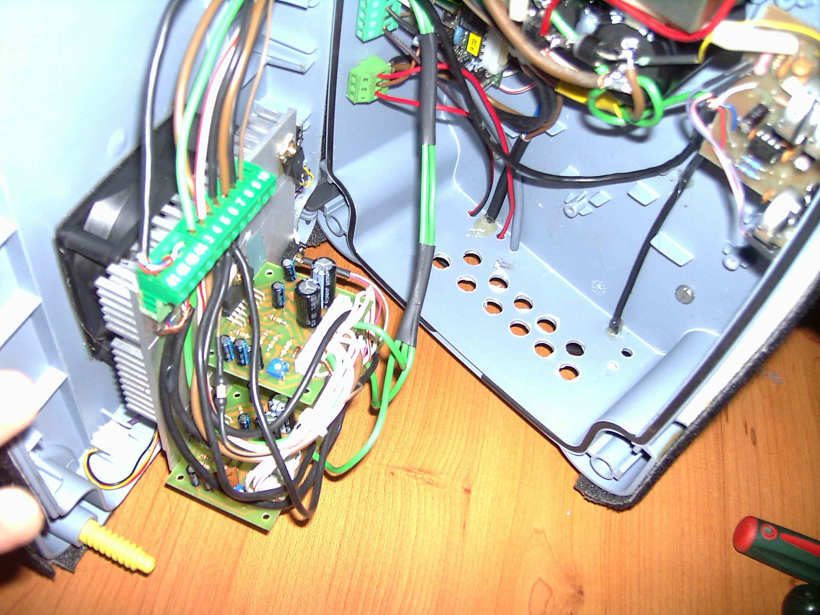

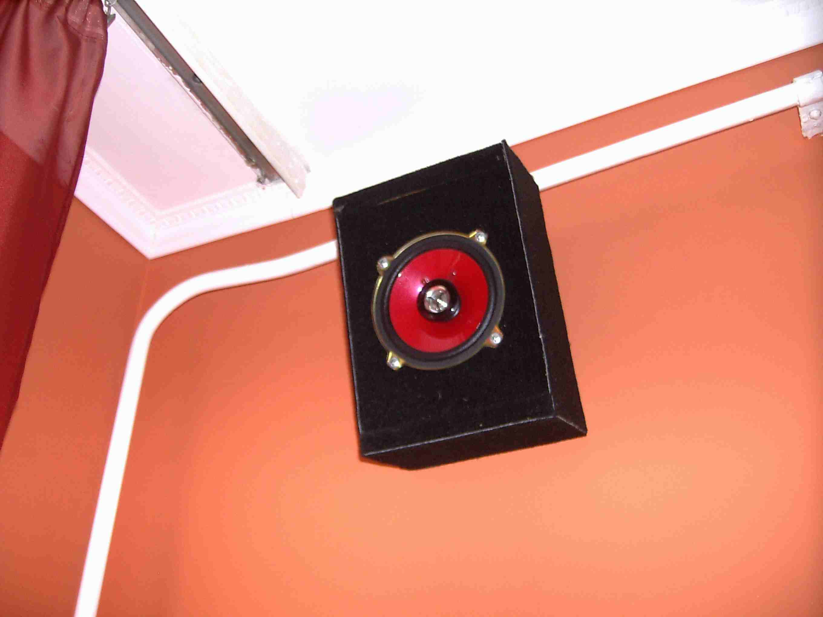

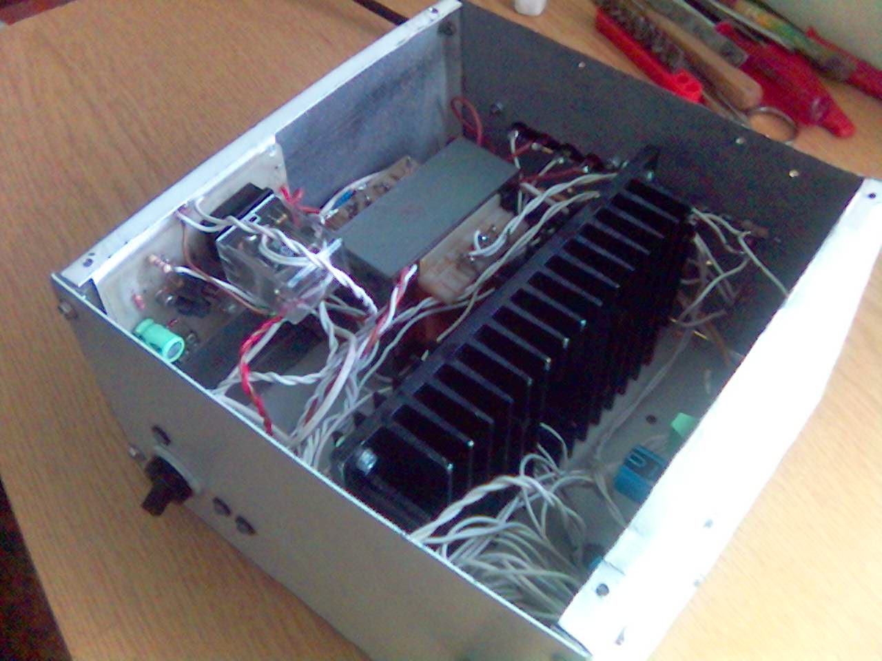

(#) zsoltee0001 hozzászólása Aug 31, 2007 /
halee
végre valahára összeállt a kis házimozi rendszerem, ami egyenlőre 2.1-es, a végfokok Tda 7294-es, aluláteresztő szűrőnek tl062-es Ic-vel találtam egy kapcsolást és azt építettem meg,
Mélysugárzónak egy sony 12 cm átmérőjű hangszóróval csináltam egy 4ed r. bandpass dobozt, ami elég szépen pumpálja a mélyet, egy kisteljesítményű trafó a készenlét, ami távirányítással kapcsolja a nagyteljesítményű trafót (vevőnek egy kétcsatornás garázskapu vevőt használtam) a hűtés hőfokszabályzós.
íme néhány kép:
(#) Istike88 válasza zsoltee0001 hozzászólására (») Aug 31, 2007 /
Gratulálok! nagyon szép lett! csak így tovább az 5.1-ig!
üdv
(#) Müszi válasza zsoltee0001 hozzászólására (») Aug 31, 2007 /
Nagyon príma
köszönöm, de azért még van mit fejleszteni
a következő jobb lesz

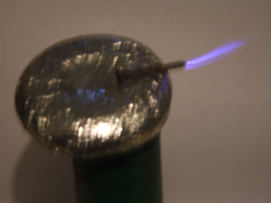

Tegnap este "bedobozoltam" a mini tesla-tekercsemet. A kapcs rajz Skori oldaláról származik. A képek a nyagyfrekvenciás zavarok miatt lettek ilyanek

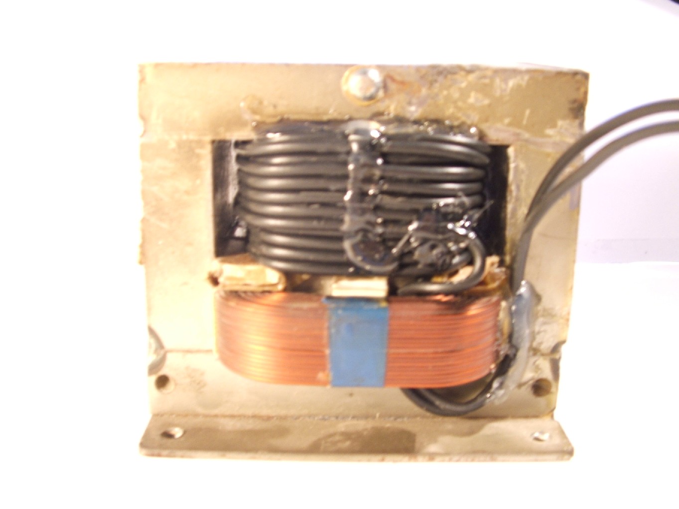

A másik dolog , ma lettem kész egy mikrotrafó áttekerésével. 4V ac-t ad ki, és ezek után senki se mondja hogy csak ajtótámasznak jó
(#) szabi83 válasza kerteszsasa hozzászólására (») Aug 31, 2007 /
direct a 230-as részt tekerted át?
(#) kerteszsasa válasza szabi83 hozzászólására (») Aug 31, 2007 /
A primer/230/ maradt meg, mert így kevesebb menetet kellett felszenvednem rá.
(#) huhuu válasza kerteszsasa hozzászólására (») Aug 31, 2007 /
Bravó!
Hogy szeted le a secundert?
(#) kerteszsasa válasza huhuu hozzászólására (») Aug 31, 2007 /
Nem volt könnyű... elkezdtem felxelni, de a pólóm telelett kis rézszálakkal , ezért vasvágófűrésszel levágtam az egyik oldalát. A vasmagot befogtam satuba és kalapáccsal meg egy nagy csavarral kiütöttem a maradékot.
(#) kerteszsasa válasza kerteszsasa hozzászólására (») Aug 31, 2007 /
Most vettem észre, az előző hozzászólásomban elírtam, a mot áttekerve nem 4, hanam 24V-ot ad ki
jah megnéztem nekem is a pri van alul , nekem is van egy, de én nem tekerekrá asszem semmit , megy a méhbe
mellesleg én is úgy szedtem le, ahogy te, pár óra volt, de sikerült

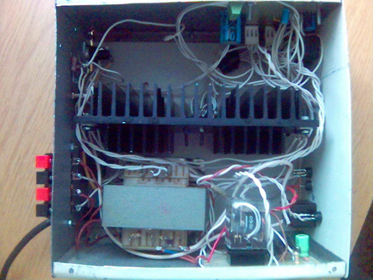

(#) antisk8 hozzászólása Szept 1, 2007 /

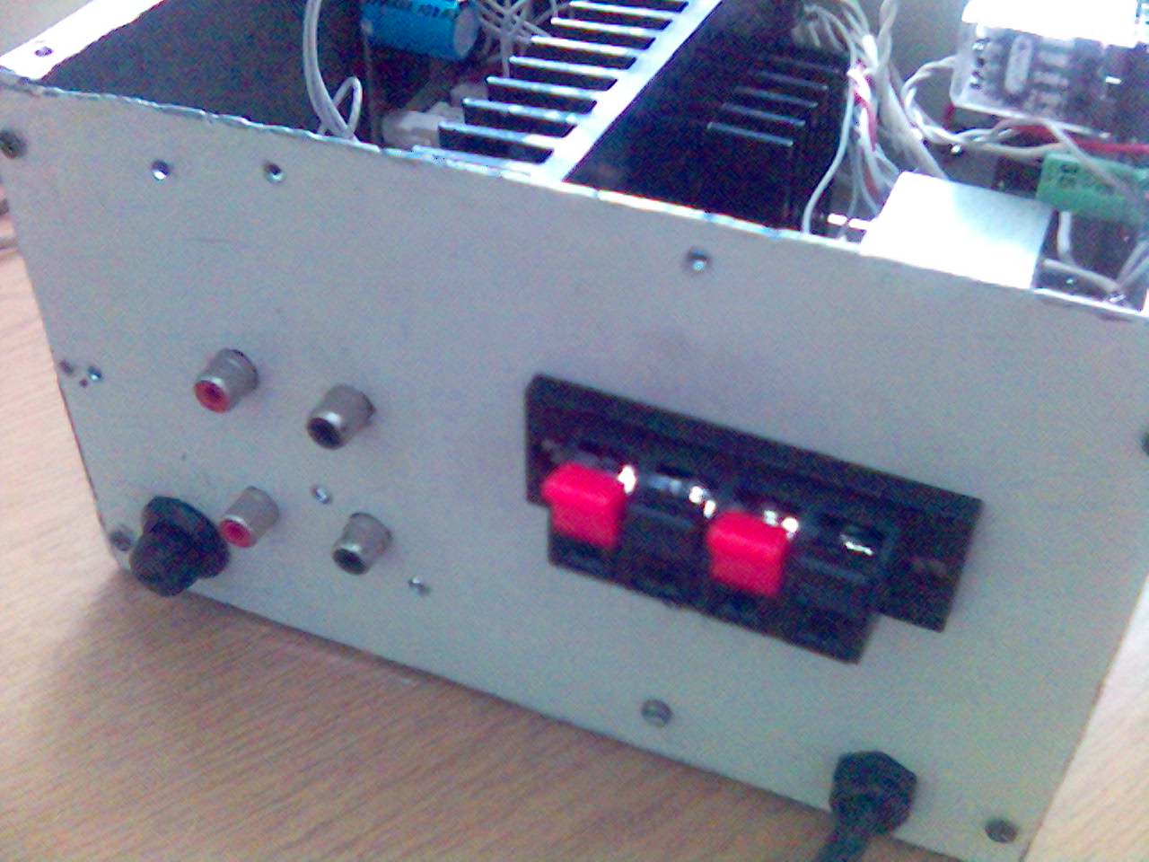

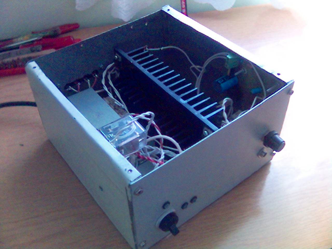

Sziasztok. Építettem egy TDA1554q- erősítőt és csináltam hozzá egy dobozt!itt van néhány kép
(#) zsoltee0001 válasza antisk8 hozzászólására (») Szept 1, 2007 /
pipec! az a szép nagy relé mit csinál?

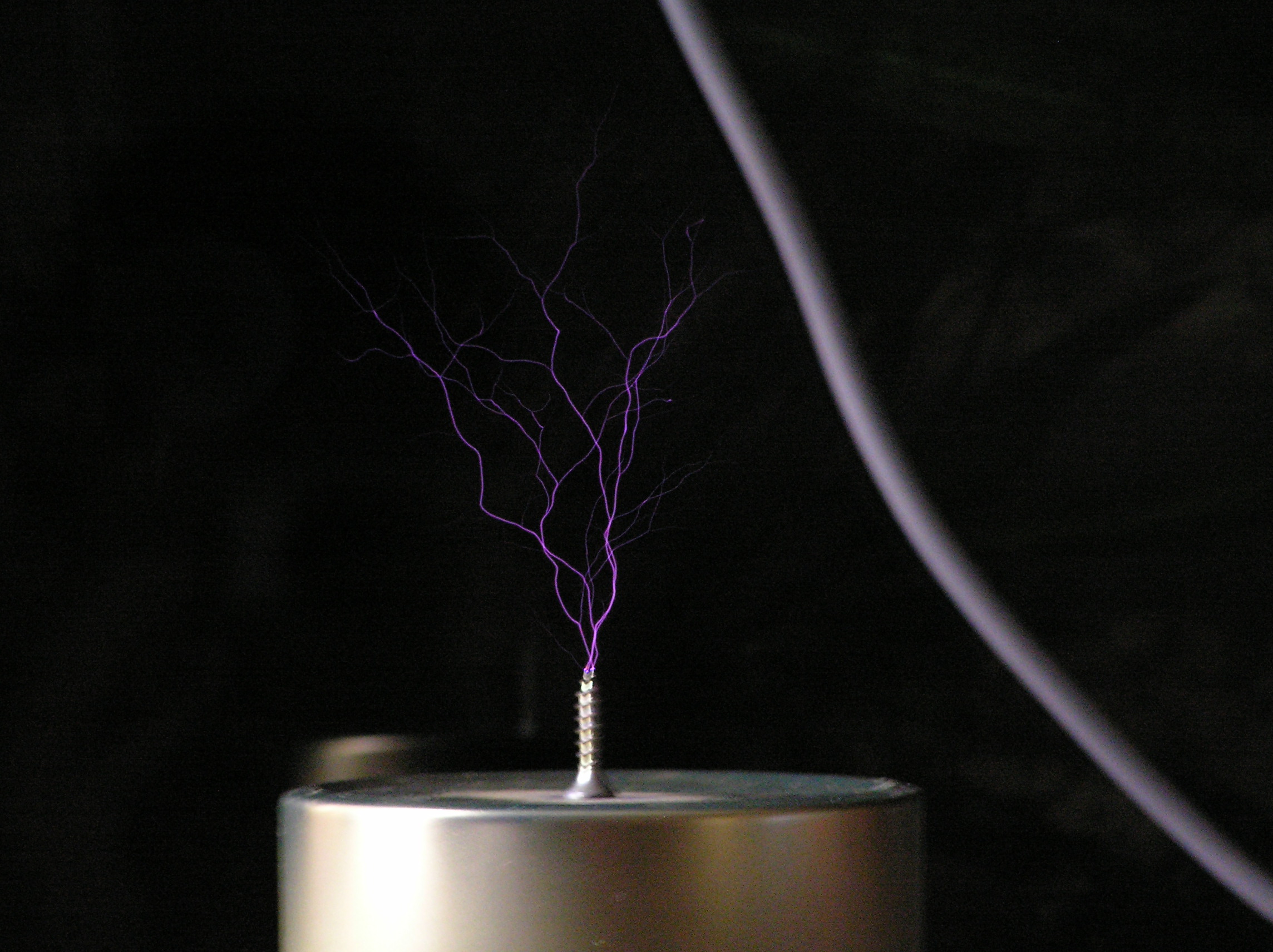

(#) Collector hozzászólása Szept 1, 2007 /

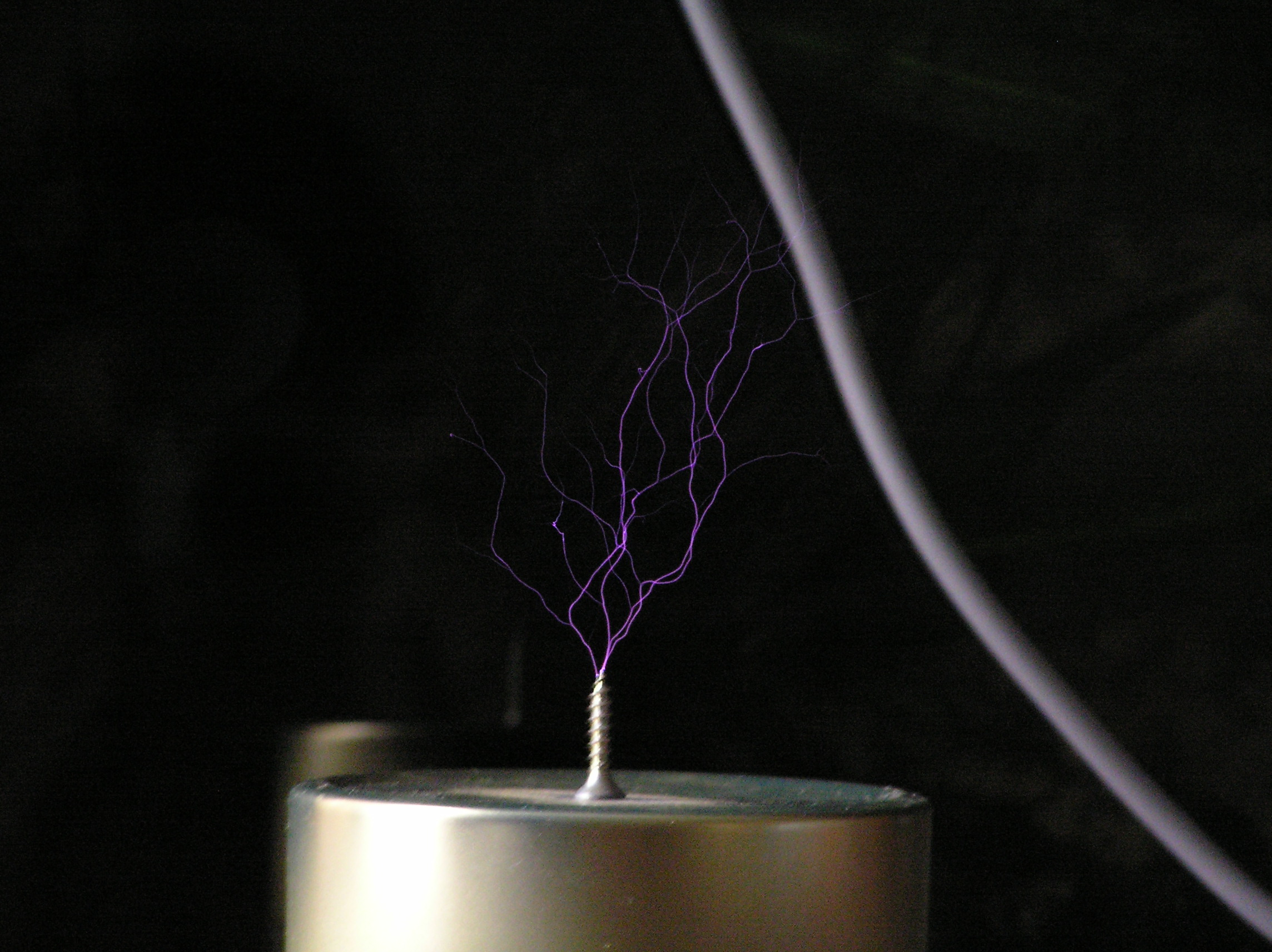

Üdv, elkészült a nagy tekercsem.
videó
További infók a teslás topikba, vagy az oldalamon.
(#) Medve válasza Collector hozzászólására (») Szept 1, 2007 /
Hát nagyon állatbrutál!!!!! De mire jó egy ilyen?
(#) Collector válasza kerteszsasa hozzászólására (») Szept 1, 2007 /
Nem a nagyfrekis zavar okozta a képhibát, hanem hogy bemozdult a kamera :yes:
De ne rakd túl közel... ki tudja nyírni.
(#) Csibi válasza Collector hozzászólására (») Szept 1, 2007 /
Huuu, ez nagyon duuurva!
Medve: A fenti szomszednak maszizza a talpat!
