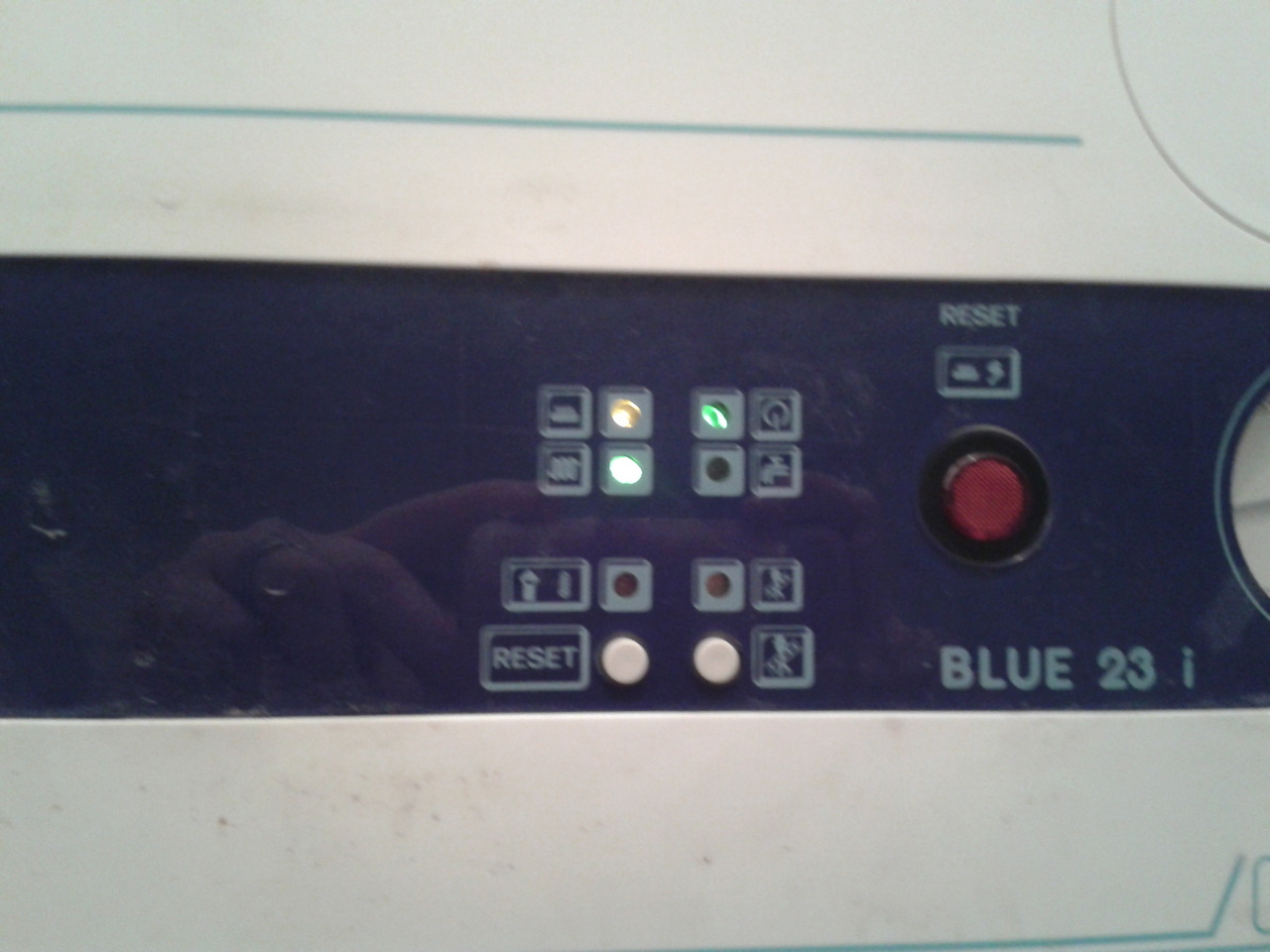

(#) brivia hozzászólása Jan 26, 2014 /
Van egy Baxi kombi kazánunk, ami mostanában egyre többször hibásodik meg.
Most az a legújabb, hogy tíz-tizenöt percig működik, megy a fűtés, aztán kivillan a piros fény és nem csinál semmit, csak búg, zúg. Amikor kinyitjuk a meleg vizet, akkor még hamarabb leáll. Nagyon rosszkor jött, mert a nagy éjszakai hidegben két kisgyerek is vacogott velünk. Küldök képet is, hátha segítség, ha ti is látjátok mik a jelzések. Előre is köszönöm a segítséget!

(#) merciabc válasza brivia hozzászólására (») Jan 26, 2014 /
Szia! Nézd meg az elölap mögötti van kettö olyan membránház ami ugy néz ki mint a gázpalackoknál a nyomáscsökkentö külalakra. Azoknak a tetején van egy-egy kis tengely,ami a viz nyitásra kitolódik,zárásra visszahuzodik. A másik a fütésé. A tengely vége egy mikrokapcsolót mozgat. (külsö a melegviz,a fal felöli a fütés.) Nézd meg hogy kitolódik-e a tengely, a kapcsolóig. Be szokott ragadni,és nem nyomja meg a kapcsolót. Ha az a baja,ideiglenesen kenj be zsirt a tengely szárához,és járasd meg finoman óvatosan fogóval. Ha más baja van,hivj inkább! Privibe küldöm a számom. Zoli

(#) brivia válasza merciabc hozzászólására (») Jan 26, 2014 /
Köszönöm szépen a tippet, az volt a gond.
Sikerült megoldani, minden rendben.

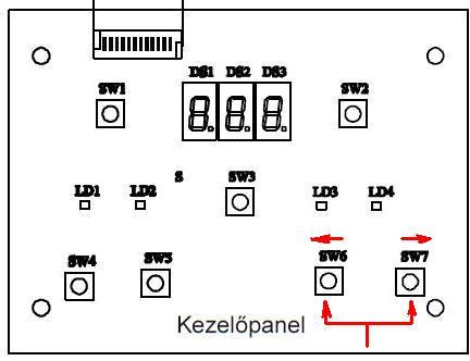

(#) increduluszoltan válasza toro hozzászólására (») Jan 26, 2014 /
Köszönöm a válaszodat..mint laikus,kicsit nehezen értem meg..
de ez nem a te hibád,de azért igyekszem..Rádió frekvenciás termosztáttal működik a kazán:
Computherm Q7RF..
"A Termo Amica 4 PAB v/ECO készülék már tartalmazza az időjáráskövető szabályozót! A külső érzékelőt, ha csatlakoztatják a készülékhez, akkor működik a szabályozás. "
na ez is van rajta..
mit tudok még erre a készülékre csatlakoztatni,ami jobbá,könnyebbé,hatékonyabbá tenné a működését?
Miután a Termomax cég megszűnt,elég nehéz olyan mestert találni,aki ezekben a készülékekben otthon van..illetve én csak információt szeretnék kapni..hogyan tudom leellenőrizni,hogy a külső érzékelő engedélyezve van-e,ha nincs,mi a teendőm?
Köszönöm a türelmeteket! Ha valaki tud segíteni,annak tudnék örülni..egyébként egy jó kis kazán,normálisan fogyaszt,megbízhatóan működik..(Eddig!
(#) VIM válasza increduluszoltan hozzászólására (») Jan 26, 2014 / 1
Szia! Tehát a leírásban szereplő módon nem lehet lehívni az értékeket? Az időjárás követő szabályzóról már írták, hogy nem biztos, hogy egészséges a kazán szempontjából nézve, mert ha kondenzálna ebből kifolyólag akkor tönkre fogja tenni azt, így sok értelme nincs a működésének. Én pont ebből kifolyólag nem költöttem ilyen egység utólagos csatlakoztatására, mert így nem teszem ki a készüléket a túlzott revésedésnek. Persze az is lehet, hogy a Termo-k nem modulálnak akkora teljesítmények között, hogy ez bekövetkezzen.
Szia! Örülök neki! Nem tipp volt, sajnos ismerem ezt a fajtát,nagyon is jól.
Ne felejtsd bezsírozni! De elöbb-utobb vár rá egy renoválás! A tengely száránál van egy
O-gyürü ami már elfáradt a vizkötöl,és megszorult, fel kell majd ujitani-és membránt cserélni!
Remélem segitettem! Zoli

(#) increduluszoltan válasza VIM hozzászólására (») Jan 27, 2014 /
Ezzel csak egy gond van,hogy nekem ECO B-van..
az első hozzászólásomnál raktam is fel képet,valószínűleg te szt nem láttad!

(#) merciabc válasza increduluszoltan hozzászólására (») Jan 27, 2014 /
Szia! Már egy párszor javítottam ilyet. Mi a gond vele? Zoli
