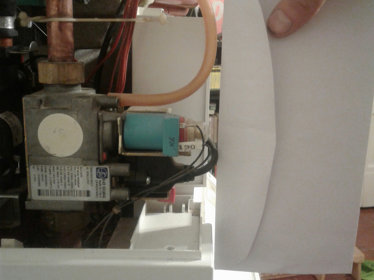

Hát, a hétvégémet jól elszórakoztam a Viessmann vitopend 222-vel!
Nem a kábel csatlakozók voltak kilazulva, mert a hiba mindíg vissza tért!
A gázszelep lett a gyanús-kicseréltem.
A hiba újból előjött.
Akkor nézem az elektromos csatlakozót, érdekesen törik meg a kábele, ha felrakom a házat.
Megmozgatom, erre elindul a fűtési folyamat. Kontaktos a csatlakozó tövénél! A kazán háza nyomta folyamatosan! Képen a boríték a ház síkját képezi!
Úgyhogy csere hétfőn.
Plusz a gázszelepet befelé fordítottam,így már többet nem törik meg!

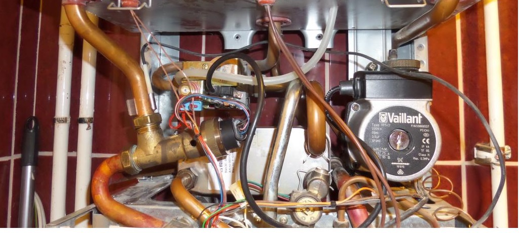

(#) VIM válasza graham hozzászólására (») Máj 8, 2018 /
Szia! Mivel nem esett szó a pontos típus megjelölésről, nézd már meg, hogy a képen látható típusról van-e szó, mert ebben van egy áramlás kapcsoló aminek fontos szerepe van a vízáramlás és nyomás ellenőrzésben. Ha az érzékelőben a lapátkerék nem tud szabadon forogni vagy lelassul a forgása, akkor ki fog állni hibára a készülék. Talán ezt is ki kellene tisztítani a vízkőtől és a tágulási tartályban is elő kellene állítani a megfelelő nyomást, hogy a rendszerben rugalmas legyen a tágulás.

(#) sakrafi válasza VIM hozzászólására (») Máj 10, 2018 /
Amit belinkeltél aqua szenzort annak a nyomás ellenőrzéshez semmi köze nincs.Csak a meleg vízcsap megnyitását érzékeli és ha, nem működik nem generál hibajelzést a készüléken.Ennél a Vaillant-nál az elektronika a hőfok emelkedés sebességét figyeli és ha túl gyors akkor generál hibát és emiatt nincs is benne nyomásérzékelő csak egy manométer,ami nem kapcsolódik az elektronikához.Amennyiben a tágulási tartályban nincs megfelelő nyomás az sem generál hibakódot,más jellegű problémát okoz.Egyébként a kérdező,ha egy kicsit pontosabban leírná milyen hibára áll ki akkor esetleg be lehetne azonosítani a problémát(pl.piros led világit,villog,sárga ledek valamelyike villog,stb).

(#) VIM válasza graham hozzászólására (») Máj 11, 2018 /
Van egy vízmennyiség,vízhozam szabályzó csavar a hidegvíz bemenetnél. Ez gyárilag a legmelegebb mennyiséghez (11l/perc) van igazítva. Ha ezt kifelé tekered akkor ez a vízmennyiség növekszik de a hőmérséklete csökken, viszont az áramlási viszonyok jelentősen javulnak a szekunder hőcserélőben. Talán ezt megpróbálhatod minden következmény nélkül, hogy javíts a helyzeten. A szervízcsapok helyzetét is ellenőrizd, hogy helyesen állnak-e nyitott helyzetben és a szivattyú is III. fokozatban üzemel.
