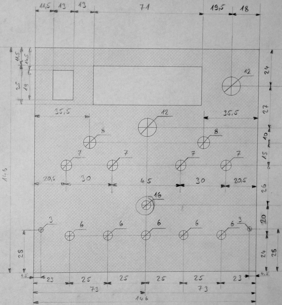

(#) Attila86 válasza Ghoost hozzászólására (») Nov 19, 2012 /
Nos nem bírtam éjszakás után elaludni míg le nem rajzolom. Szóval itt van az előlap terve. A Visio nevű programban rajzoltam és az nem egészen erre van kitalálva, ezért méretsegéd-vonalakat nem tud rajzolni. Emiatt kinyomtattam és rárajzoltam gyorsan kézzel. Kevés műszaki rajzolási szabályt tartottam be, de azért remélem érthető rajta minden. Feltöltöttem pdf-ben is az eredetit méretarányosan, mert én úgy szoktam hogy kinyomtatom, ráillesztem is ráragasztom a nyers előlapra a papírt és pontozóval szépen előpontozom a furatok közepét. Aztán leveszem a papírt és lehet fúrni.
A toroidot tartó lapot is megmértem pontosan hogy mekkorának kellene lennie: 180*140mm. Erre is kell majd pár furat de ezek pontos helyét most nem tudom megmondani. De mindegy is mert ennek már nem kell annyira precíznek lennie hiszen a dobozon belül lesz.

(#) Ghoost válasza Attila86 hozzászólására (») Nov 19, 2012 /
A jominosegu "skicc" tokeletesen megfelelt, mint tapasztalhattad es lathattad,
a modszer kicsit gyorsabb volt a kivagasok elkeszitesere
Hasznald egeszseggel az elkeszult elolapot.

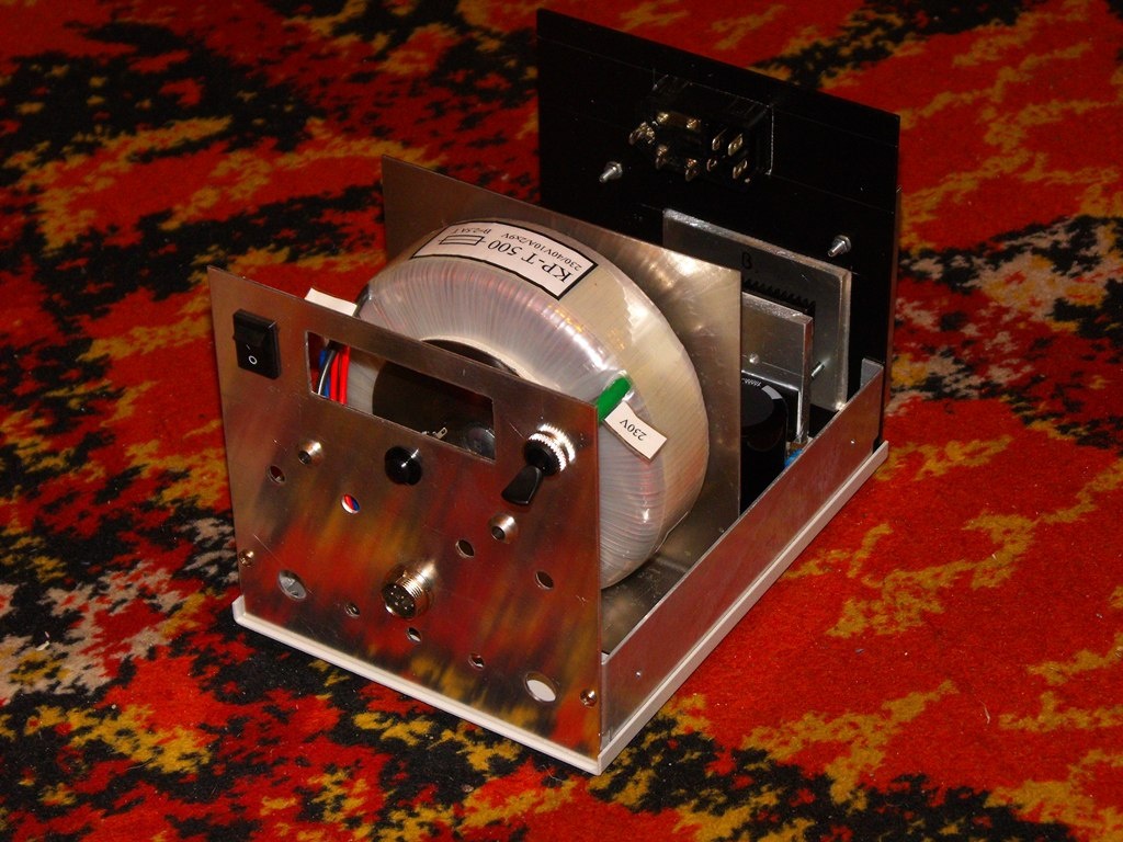

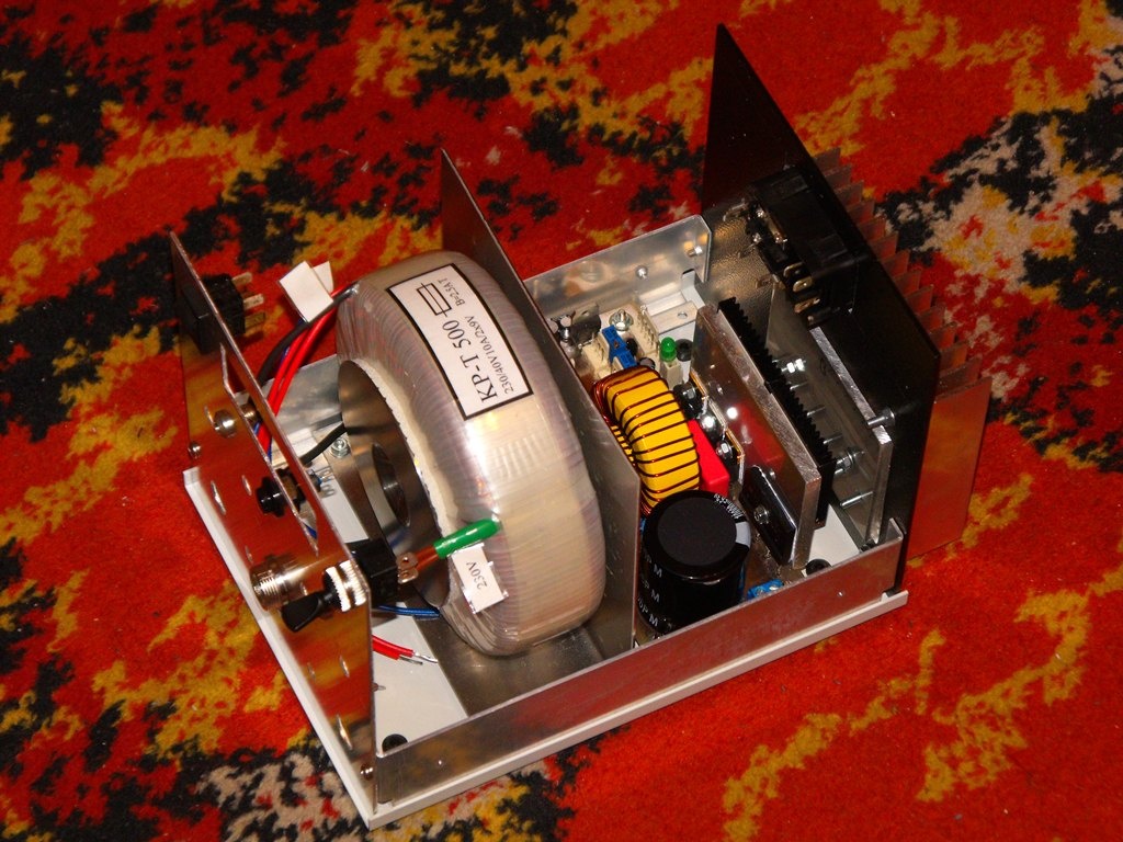

(#) Attila86 hozzászólása Nov 19, 2012 /
Nagyon köszönöm így a nyilvánosság előtt is Ghoost-nak az előlapot és a trafót tartó idomot! Rengeteg munkát és energiát spórolt meg nekem. Nagyon rendes tőle! Felteszek pár képet hogy az ő segítségével tart most itt a labortáp.
A fényképek nem a végleges állapotot mutatják. Egyrészt a labortáp áramkör maga sem végleges (de a következő panelterv már az lesz), az előlap sincs kész és hiányoznak belőle a potik, banánhüvelyek, LED-ek és a panelmérő. Az áramkör két furattal hátrébb fog kerülni és a melegedő alkatrészek így pont felfeküdnek majd a B-betűvel jelölt alumínium lapra, ami pedig a műszerdoboz külsején lévő hűtőbordához kapcsolódik. Az alkatrészeken most rajta lévő 5mm vastag alumínium lap csak a tesztelés erejéig van rajta. Végül a toroidot tartó idom felső részére két kis áramkör fog kerülni, egy elektronikus lágyindító az 500VA-es toroidnak és egy kisebb rém egyszerű tápegység.
Az egy nyolcpólusú mikrofon-csatlakozó. A toroidra nem egy hanem két 9V-os szekundert tekertettem, ebből az egyik a labortápegység segédtápja, a másik pedig majd egy külön kis áramkörnek kell, ami egy nagyon egyszerű stabkockás tápegység lesz ami -5V-ot és +5V-ot állít majd elő. Ezek a feszültségek lesznek kivezetve arra a nyolcpólusú csatlakozóra. Gyakorlatilag ez a labortáptól teljesen független dolog lesz. Nem lesz szabályozható sem és áramkorlátja sem lesz. Ez azért kell nekem mert nagyon sok példányt építek megrendelésre a PIC-es panelmérőimből és ezek teszteléséhez kell egy ilyen +-5V-os tápforrás. Ezt eddig egy kis áramkörrel oldottam meg amit érintésvédelmi szempontból abszolút vitathatatlan megoldásként papír zsebkendőbe tekertem hogy ne rázzon meg. Nos ennek a kiváltására kell nekem ez a csatlakozó.

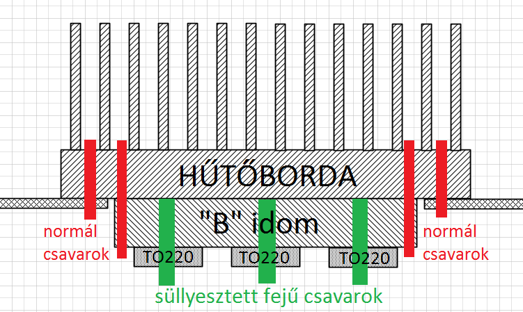

(#) _vl_ válasza Attila86 hozzászólására (») Nov 19, 2012 /
„így pont felfeküdnek majd a B-betűvel jelölt alumínium lapra, ami pedig a műszerdoboz külsején lévő hűtőbordához kapcsolódik.”
Ezt úgy kell elképzelni, hogy belül lesz egy alulap, kívül meg a hűtőborda, és valami alutávtartókon kéne a melegnek átmennie? Elég lesz az úgy? Mert ugye ezeknek a műszerdobozoknak porszórt a felülete, ami abszolút nem alkalmas hőátadásra...

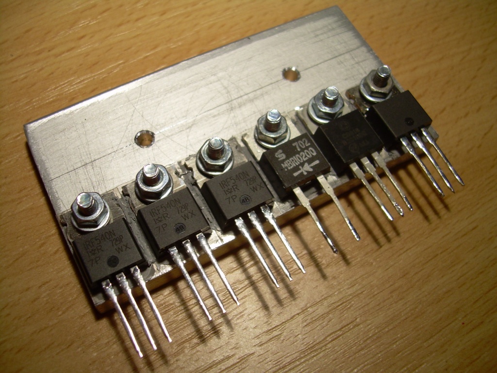

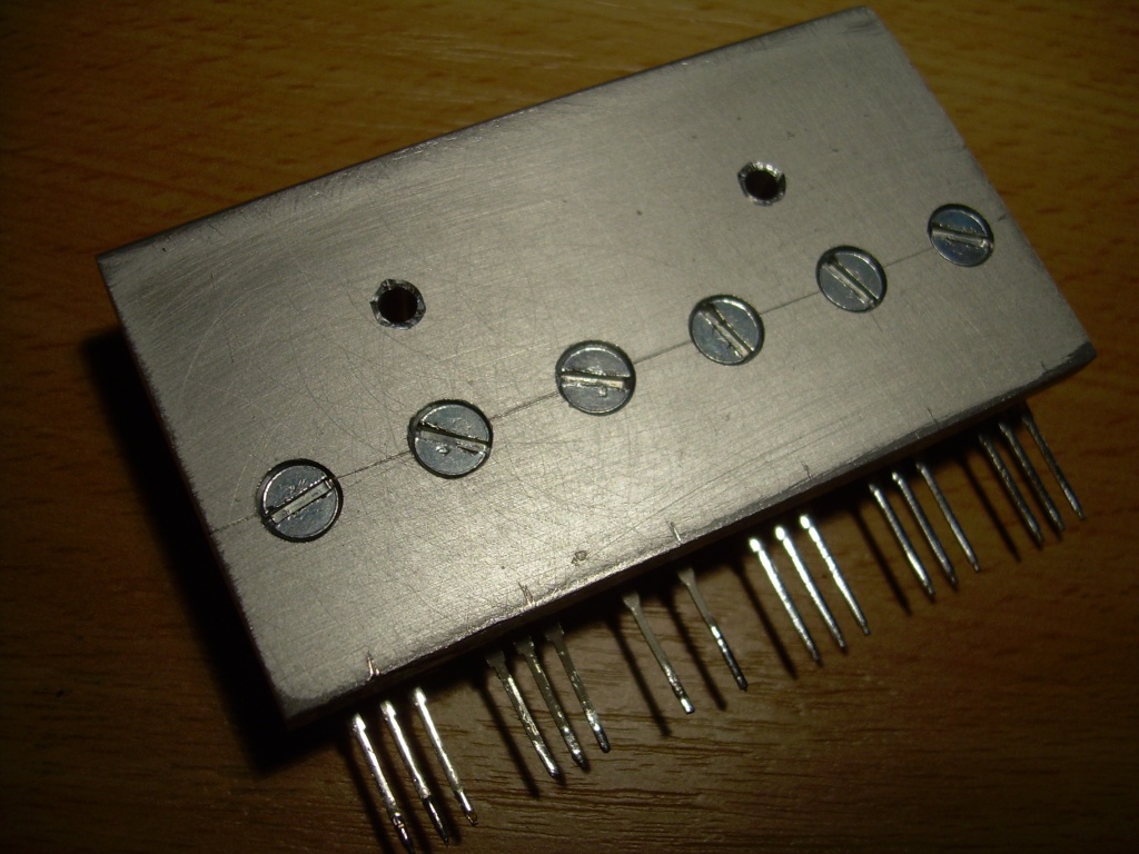

(#) Attila86 válasza _vl_ hozzászólására (») Nov 19, 2012 / 1
Nem. A műszerdoboz hátlapjából a megfelelő helyen ki van vágva egy akkora lyuk mint amekkora ez az alumínium idom. Így a belül lévő idom és a kívül lévő borda teljesen összeér. Nem távtartókkal kapcsolódnak egymáshoz hanem teljesen össze vannak érve, két csavar szorítja őket egymáshoz, köztük pedig ki lesz kenve hővezető pasztával. Rajzoltam egy gyors skiccet, illetve itt van pár kép egy másik ilyen tartó idomomról.
Ezt még 2008-ban találtam ki, több okból is nagyon szeretem. Egyrészt egyben tartja az összes teljesítmény-alkatrészt így könnyebben kezelhető mert egyszerre tudom cserélni az egészet. Másrészt ami nagyon fontos hogy a tesztek idejére amíg még nincs rajta a végleges nagy borda addig is némileg képes hűteni. Ez azért nagyon jó mert néhány másodpercig le képes hűteni a tranzisztorokat önmagában is és teszteléskor ez pont elegendő. Harmadrészt némely áramkörömbe szoktam hővédelmet beépíteni és a tesztelés idejére ha tartósan hűteni nem is tud, de a termikus kapcsolatot gyönyörűen biztosítja a melegedő alkatrészek és a hőfigyelő alkatrész közt. Negyedrészt sokkal könnyebb ha csak 2db csavart kell a hűtőborda lamellái közt becsavarnom mint ha mindegyik alkatrészhez egyet-egyet. Ráadásul így a hűtőbordára szerelendő alkatrészek távolságát nem kell hozzáigazítani a hűtőborda lamelláihoz.
Na például ilyesmire gondolok én amikor azt mondom hogy a TO-3 sokkal kisebb szabadságot ad az embernek a tervezéskor és az építéskor.
