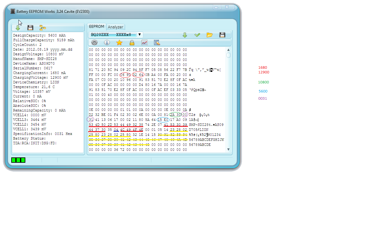

Kezdek annyira berágni, hogy azon gondolkodom, hogy az olvasást meg az írást valahogy meg is tudnám oldani 2-3 nap munkával, de azon az 1024 biten még mindig nem tudnám, hogy milyen kódolásban mit hol tárol a gyártó.
A hozzászólás módosítva: Márc 28, 2013
(#) AccessDenied hozzászólása Márc 28, 2013 /
Na úgy látom, hogy pickit2-vel elméletben tudom olvasni és írni az eepromot, már csak meg kéne vizsgálni a demo programokat, hogy véletlenül nem lehetne-e az olvasott értékekből megfejteni a bitek jelentését, mert láttam, hogy írja ott némelyik a hexet és az ascii kódolásban a karaktereket.

Jolvan, mert én úgy értelmeztem az előző hozzászólásodból, hogy azzal lehet írni is. Arra gondoltam, hogy pickittel elmenteni a kiolvasott hexet, és megpöckölni benne pár bitet, aztán valamelyik demo programmal figyelni, hogy melyik bitek változtak, mert így kívülről nem látszik semmi.
A mellékelt képeken látható, hogy mikre gondoltam eddig, de nem biztos hogy jók azok.

Esélytelen. Ez egy sima memória csip, egy mikrokontrollerre csatlakoztatva, ami úgy tölti bele az adatokat, ahogy a programozó megírta a programot. Most hoztam haza a pickitemet, szerintem még az este folyamán csinálok egy eeprom olvasást.
Az az érdekes, hogy a "LION" sztring előtt mindig 04 áll, lehetséges, hogy az adatok számozva lennének? Amiket megtaláltam, azok lehet hogy 16 bites intbe vannak tárolva, de azon gondolkodom, hogy ha az adatok nem pont egy-egy 4 bites szakasz elején kezdődnek, akkor azok is simán ott lehetnek, csak a hexre konvertáláskor az előtte lévő adat megkavarja.
Meg a signed változókra van valami spéci tárolási mód, csak már régen tanultam, és nem emlékszem rá. De pl egy float is bekavarhat... Olyan is megeshet, hogy egy 21,6C fokot ezred fokokba tárol, csak kiíráskor kerülnek a helyértékek át, vagy fahrenheit...

Szóval 1024 biten 16 bites inteket feltételezve legalább, az üres helyeket kivéve, meg a sztringeket, szerintem úgy 30 módosítás-olvasás ciklusból rá kellene tudni jönni hogy mi hol van.

De ez le van tiltva, nem tölt, 0%-on van. Én fordítva tervezem, módosítom az epromot 1-1 bittel, és kiolvasom valamelyik programmal az adatokat, és amelyik adat módosult, amennyivel, abból lehet következtetni, hogy minek a bitjét állítottam.
