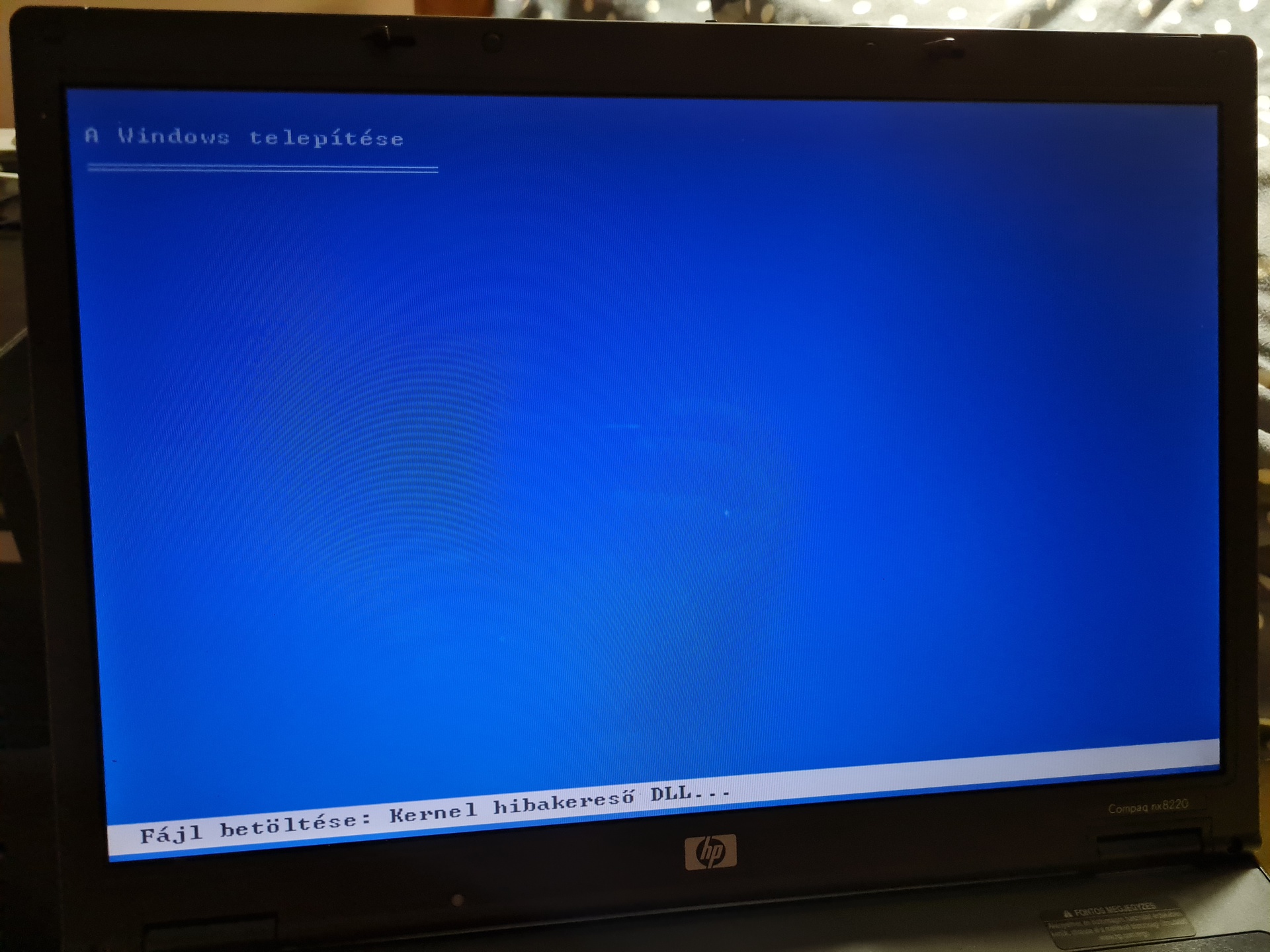

Én is láttam már ilyet, hogy nincs date/time settings
(#) Einstein21 válasza antiktelefon hozzászólására (») Máj 22, 2022 /
Hidd el, hogy nincs sehol. Számtalan videót, fórumot átnéztem és sehol nincs rá megoldás.
(#) pipi válasza Einstein21 hozzászólására (») Máj 22, 2022 / 1
Igazából ettől még az xp,dos,w98 simán felbútúl, ha a hw rendben van, utána meg már beállítható az idő, ill. beszinkronizálja az internetről, már ha van
(#) Einstein21 válasza pipi hozzászólására (») Máj 22, 2022 /

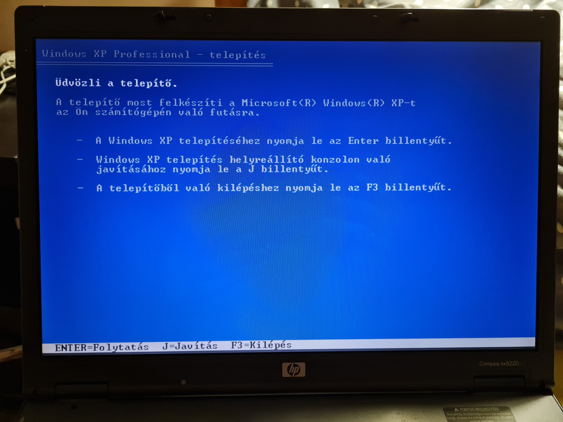

Mi lehet mégis a gond, hogy se a merevlemezen lévő Windows XP nem indul el semilyen módba, se a DOS indító lemez?
A DOS indító lemezt próbáltam más, régebbi és újabb gépen is és ment. Mit érdemes még megnézni?
Ha nincs floppy akkor mit jelent az "DOS indító lemez" ? Egy winyót formáztál DOS-ra és az sem megy? Akkor ott nagy baj lesz... Ha több memóriamodul van, esetleg próbáld csak 1-el felváltva, hátha...
Ez egy DOS indító DVD lemez. Elég szarul hangzik, de nem volt itthon üres CD

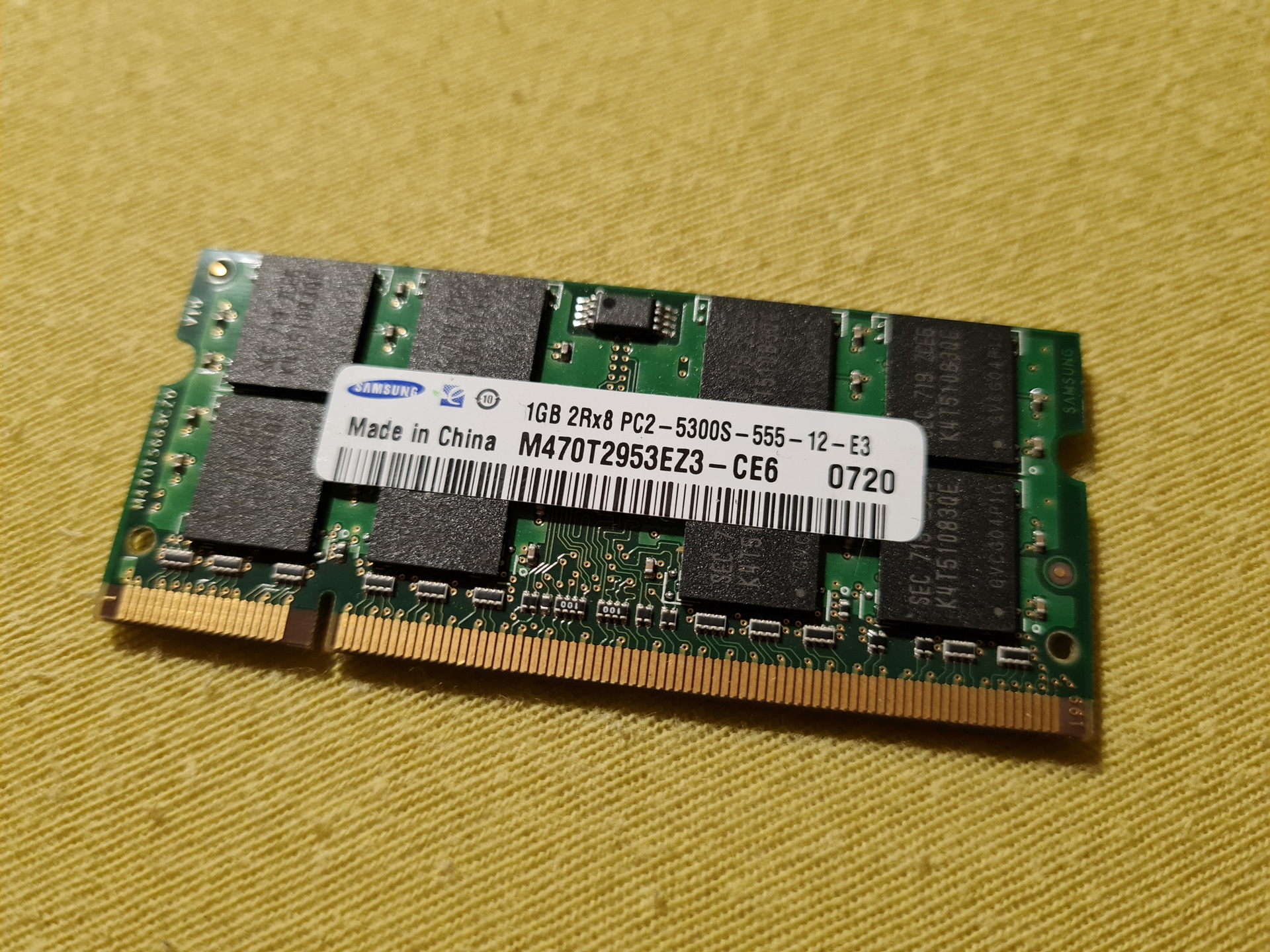

A memóriájai is érdekes. Az előzőleg csatolt képek között is látszik, hogy 3GB memória, viszont csak 1db 1GB-os memóriát találtam benne.
(#) pipi válasza Einstein21 hozzászólására (») Máj 22, 2022 / 2
Vedd ki azt az 1-et, alaplapon lesz a másik 2GB, hátha
Betojok, ez volt... A mamória... Megy is az XP telepítés. Hijetetlen, köszönöm!

(#) antiktelefon válasza Einstein21 hozzászólására (») Máj 22, 2022 / 1
Mondjuk sokat segítene, ha a támogatottnál nem több és gyorsabb RAM-ot raktál volna bele...
És chipsetet linkeltem, mert ott írja a sebességet is, de 2 kattintásra megvan, hogy maximum 2Gb-ot támogat.
(#) antiktelefon válasza pipi hozzászólására (») Máj 22, 2022 /
533MHz az FSB és 5300s RAM-ot próbált bele. A másik slot valószínűleg a bill alatt van, nem hinném integrált.
Köszönöm szépen Neked is!
Így vettem a gépet és mindenre gondoltam, csak arra nem, hogy ilyesmi lehet a baj.
Mondjuk kifejezetten érdekes, hogy ennek ellenére postolt, lehet valami modolt bios van rajta, mert a HP nem arról híres, hogy nem megfelelő SPD tartalmú ramokat kezeljen, főleg túl sokat, amit a memóriavezérlőnek sem kellene tudnia. Telepítés után visszateheted, de kb esélye nincs, hogy menjen a dokumentációk alapján.
