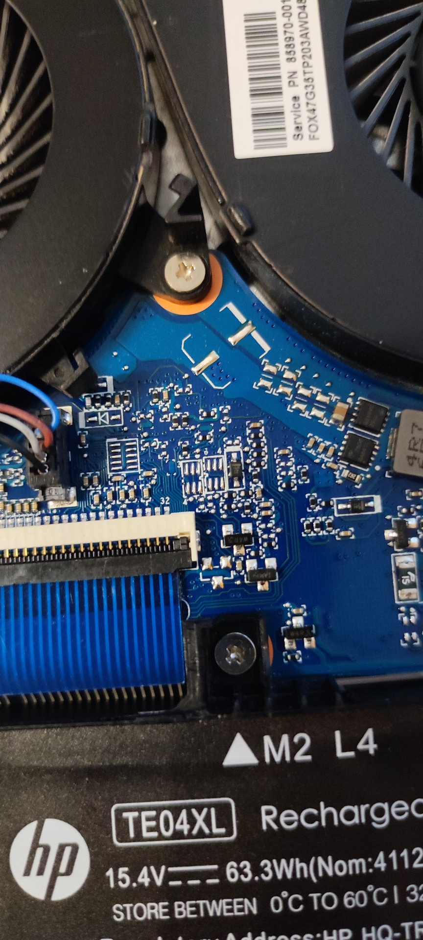

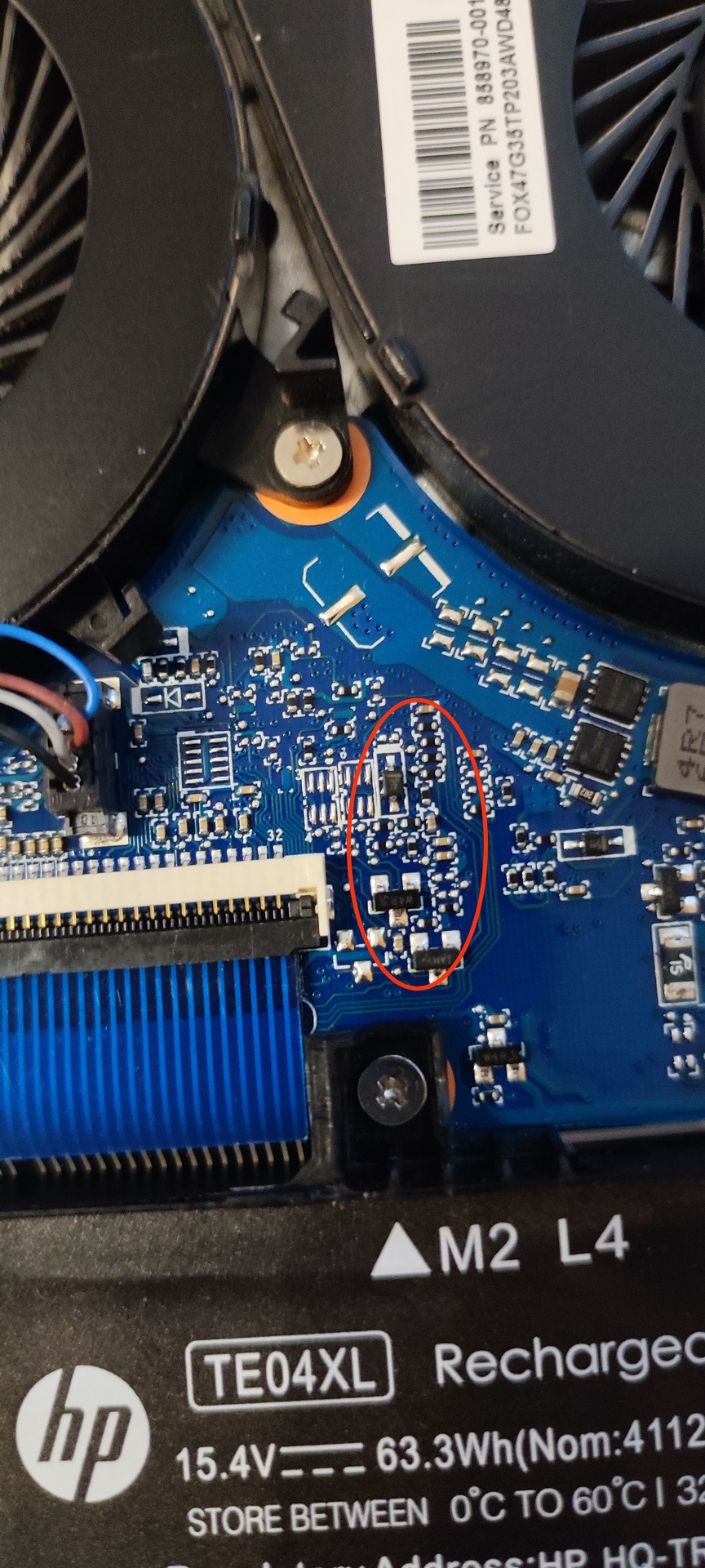

HP Omen Gaming 15-ax laptopom akkumlátor csere közben az egyik csavar leesett az smd kondik közé a mágneses müszerész csavarhúzómról és sajnos szikràt okozott, ami hatására azóta nem kapcsol be a laptop se akksiról se töltőröl. Elötte tökéletesen müködött. Méricskéltem, hogy melyik kondi adhatta e magát, de így beszerelve a többi alkatrészek is bezavarnak a mérésbe. Kivenni meg nem igazán tudom ezeket a miniatür kondikat.
Ti hogyan esnétek neki a javitàsnak ? Vagy esetleg tudtok valami trükköt ?
Tudom tudom tanulópénz volt , hogy az akksit le kellett volna huznom.... Beszereltem, kiprobáltam, 2 csavar màr benne volt, az utolsó csavar szivatott meg.
(#) antiktelefon válasza motoroska hozzászólására (») Ápr 18, 2023 /
Úgy, hogy a lapon lévő pontos azonosítót leírod és jelölöd melyik alkatrész volt az.
(#) motoroska válasza antiktelefon hozzászólására (») Ápr 18, 2023 /
Szia.
Alaplap azonosítója: dag35dmbad0
Képet csatolom nagyjából behatárolni hogy hol volt a szikrázás. Sajnos ennél jobban nem tudom leszükiteni a kört.
(#) pipi válasza motoroska hozzászólására (») Ápr 18, 2023 /
Nagyobb baj lesz ott. A kondik nem szoktak zárlattól elhalni, aktív cucc lesz amiből kiment a működtető szikra
Na végre valaki, aki megtalálja az azonosítót. scht nézem, bv még nincs.
Ez ha szerencséd van nem ölte meg a siot vagy valami nehezen behatárolhatót.
Kéne nézni mikroszkóp alatt, a szikrának van nyoma. De ez olyasmi, ami nekem is kihívás lenne személyesen, távjavítással nincs konkrét válasz, főleg ha a pontos összezárt alkatrész nem ismert.
Ha simán tápot zárnál testre akkor annak nemártana meg, van védelem, valami logikai dolgot nyírt ki.
Ok, bv is megvan.
Végigkattintgattam a cuccokat ami ott van és hát MINDEN EC és chipsetbe megy onnan kb, ez nem lesz egy egyszerű eset.
A hozzászólás módosítva: Ápr 18, 2023
Van gyakorlati tapasztalatod laptop hibakeresésben? Ha találsz nyomot akkor meg tudom nézni mik a konkrét alkatrészek és el lehet indulni, de ha mindent is ki kell mérni az személyesen is baromi hosszú, távjavítással meg több fórumoldal és sok óra lenne.
Ha találsz nyomot akkor tudok rajzon keresni de felőlem el is hozhatod. Csak akkor ha nincs nyom, egész biztosan tudni kell, azon kívül nem lehetett zárlat sehol, mert akkor ami ott van, egyesével végig lehet mérni. Csak az a pici gond pl a dióda az konkrétan az EC és a chipset között van, ha te arra rázártál valami tápfeszt pl az megölhette akár azt is. Ami magában még gazdaságosan javítható, de szinte képtelenség 100%-ra kideríteni az a hibás, ha az lenne.
Aztán az is lehet találsz valami nyomot, amin el lehet indulni és nem lesz akkora szívás.
