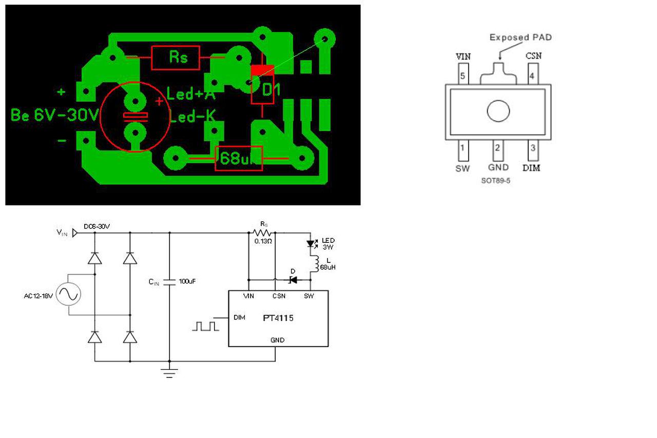

Köszönöm! Azért kérdezem mert nem értek hozzá. A PT4115 adatlapján a kapcsolást elkészítem, azt mostmár értem hogy az Rs-t beállítom egy 0,33 ohmos ellenállással 280-300mA-re. De itt már mindegy hogy 2db db 3,7V akkuról ,vagy 3-ról hajtom? Gondolom itt már nem kell előtét ellenállás a ledre.
UI: Látom hogy 6-30V ig lehet használni és kimenet max 1,2A ig.
Akkor használhatnám a kapcsolást akár egy 10W ledhez is aminél írnak 10-12V 1050mA-t (de gondolom itt inkább 700mA nél lenne célszerü használni). ,és akkor gondolom semmit nem kellene csinálnom ennél sem csak 12V táplálás az RS-t beállítani egy 0,14 ohmos ellenállással.

Rendben. Csak ugye azt nem birtam összerakni hogy ha rá adok majd 5x3,7V -ot (18,5V) jól feltőltve 5X4,2V (21V) akkor au Out-nál mennyi fog kijönni,és erre kérdeztem hogy nem e kell még a led elé előtét. Na ez az amikor nem is értek annyira hozzá,meg angolul sem tudok hogy bírnám elolvasni az adatlapját. A kérdés akkor hogy miért fogok neki? Na ezért kérdezösködök ennyit.

Nem, nem kell a LED elé semmi, a PT4115 és tartozékai (az adatlap szerint) elegendőek.

Szia! megcsináltam a kapcsolást egy 10W ledhez. Az Rs-t két párhuzamosan kötött 22 ohmos ellenállással tettem , közepesen, halványan világított. Megnéztem külön a ledet egy adapterrel ami 9-12V 350 mA (mondom hátha a led nem stimmel -de ott szórta a fényt) Valami nem jó az RS-ténél?

A PT4115 öst. Kipróbáltam több aksival is. ( egy 12V 4A akkuval - aztán 3,7V akkuk 2-essével párhuzamosan kötve és 3 db sorba)
(#) rolie válasza vladcepes hozzászólására (») Jún 16, 2015 /
Szia! Iled=100mV/Rs, tehát így kb. 9mA-rel hajtottad a ledet.
Például 300mA-hez Rs=U/I=100mV/300mA=0,33 Ohm kell.
(#) vladcepes válasza rolie hozzászólására (») Jún 16, 2015 /
Szia! Nagyon benéztem. 0,11 ohmal akartam kipróbálni így meg 11 ohm os volt ugye? Most találtam egy 0,24 ohmosat majd holnap kipróbálom vele.

Sziasztok! Kicseréltem az Rs-t egy 0,24 ohm-osra de még mindig nem kerek valami. (jelenség:próbáltam egy 12V 4 Ah-s aksiról egyet pislog aztán elalszik, 18650 akku kettesével párhuzamosan kötve és három ilyen sorba kötve 11,1V ról a jelenség ugyan az. Kipróbáltam egy 9V 200 mA es elemről na azzal világít de sejtitek mennyire. (de azzal világít)
Megnézitek a rajzot? úgy gondolom jó. A kondi az elektrolit a kapcsolásba?(mert olyat raktam bele)
(#) vladcepes válasza vladcepes hozzászólására (») Jún 17, 2015 /
Téma megoldva.Úgy világít még vakít!
Rs-t nek hány ohmosat raknátok bele? Most 0,13 ohmos van benne.
