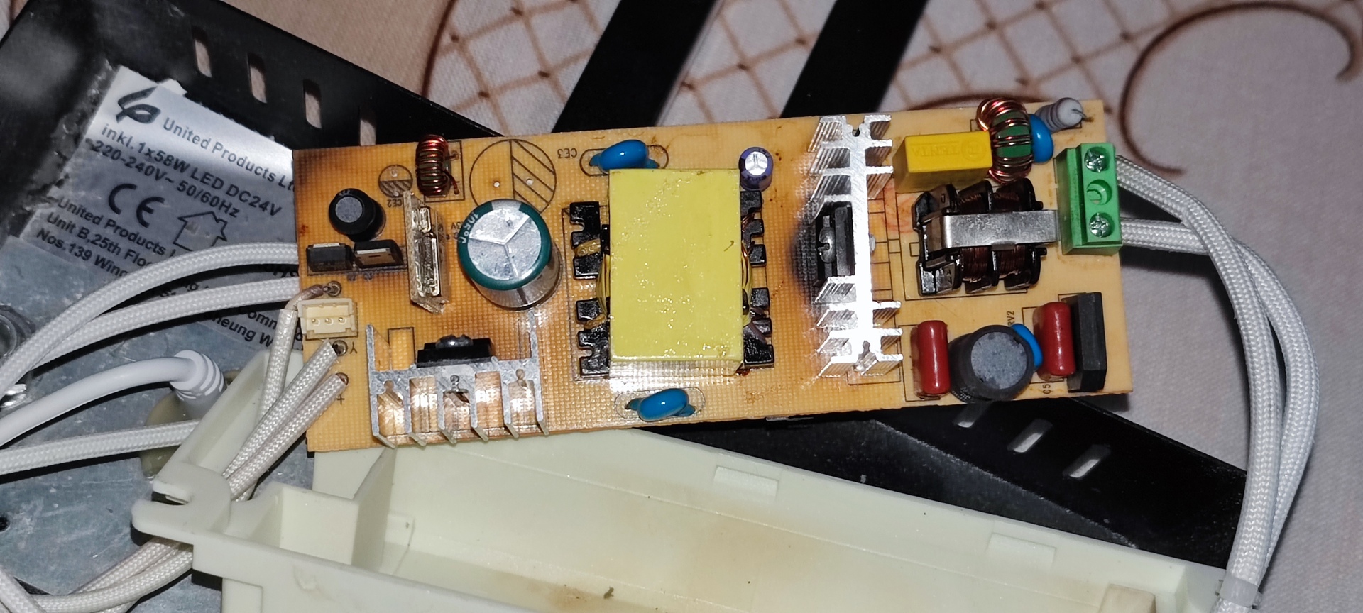

Én vettem már a legolcsóbbtól a legdrágábbig mindenfélét. Az a helyzet, hogy teljesen mindegy, mert a kialakításuk eleve olyan, hogy kódolva van a belátható időn belüli tönkremenetel, mert a keletkező hőnek csak egy része megy át a műanyag burkolaton, a zöme benne marad.
Nálam szinte mindegyiknél az elektronika halt be, általában az 1 éves garancia lejártát követő 1-2 hónapon belül, ez az egyetlen amiben nem.

SP1852.
Nem tudom, hogy a LED-ek túlélték-e?
Először arra gondoltam, hogy megjavítom, de...
- A fiókomban csak nagyobb méretű 220n/400V kondi van
- Vele sorban van egy (talán 1W-os) ellenállás, ami szintén megégett. Ha jól látom, piros-fekete-fekete-arany. De műszerrel 320 Ohm -nak mérem.
- Mellette egy elko, szintén látszik rajta a hő hatás.
- Nem tudom, a többi alkatrészre hogy hatott az eset.
Talán a LED-ekkel még szórakozok, hátha túlélték, de persze csak hobbiból.
