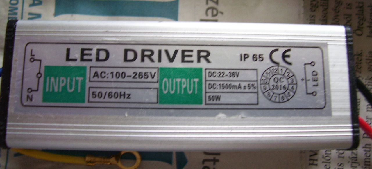

(#) erbe hozzászólása Jan 19, 2017 /
A többször is szóbahozott kondenzátor előtétes LED lámpa, olyan, amilyen. Az egyenirányítás után nem nagyon lehet pufferelni, de a 100 Hz-es vibrálást lehet kicsit csökkenteni. Ami miatt eddig a fénycsöveket szidták.
Egy szomszéd fotós rokona új házba mindenhova LED-eket rakatott. Csodás fényár, minimális fogyasztás, ... Elkészült az első videó a lakásban. Mi a fenétől csíkoz és vibrál a videó?
Javítottam már néhány 30-50 W-os LED-es reflektort. Komoly kis kapcsolóüzemű áramgenerátoros táp volt bennük. Az biztos nem villog.
Nézzétek meg ezt az 50 W-os csodát!
(#) Bakman válasza erbe hozzászólására (») Jan 19, 2017 /
Azért vibrál, mert a fényforrás nem folyamatos, hanem vibráló. A szem kiegyenlíti ezt, a kamera/féyképezőgép pedig nem.
Vannak olyan érzékelő kiolvasási szakaszok, amikor az érzékelőre nem jut fény. A fényforrás villogási periódusából és az érzékelő kiolvasási frekvenciájából számítható, hogy hány képkockára nem jut fény.
(#) erbe válasza Bakman hozzászólására (») Jan 19, 2017 /
Köszönöm a részletes magyarázatot.
Viszont akiknek szántam, azoknak nem kell magyarázat a fényképen szereplő ócska bóvli működéséhez. Attól függetlenül, hogy milyen ötletes működésű áramgenerátor IC-k kellenek ahhoz, hogy mind a 4 csoport egyszerre működjön, közben a kapcsoló IC-k ne süljenek meg,... Ha pedig sima analóg áramgenerátoros, akkor elég sok teljesítmény a LED-ek helyett a chipekre megy. Nem méregettem mást, csak a bemenő teljesítményt, ami közel 50 W. Alulról.
A 4 csoport együttes feszültségigénye ~120 V. Az említett villogás a félhullámoknak arra a szakaszára korlátozódik, ami ez és a 0 közé esik. Szerencsére elég szűk, szemmel nem vehető észre. De azért nem esztergálnák a fényénél.
Emiatt a használati feszültségtartománya is alacsonyabb, mint a tápegységes reflektoroké, amit már 85 V-os induló feszültséggel is láttam.
