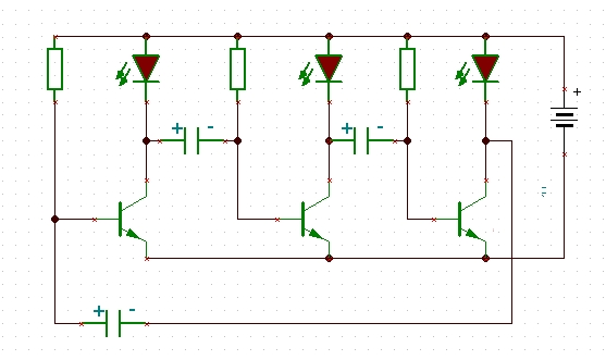

Valaki tudna valmi infót adni erröl a 3 ledes villogórol Mert nem tudom milyen sorrenbe villog hallotam már olyat is hogy 1 villog 2 meg felváltva hogy ebböl mi az igaz nemtudom! Megköszöném nagyon a segítséget!
szóval olyan mint egy kisebb sorfény?
Ha valaki tudna esetleg milyen kondi kell hozzá és mennyi jó lenne
Ez egy sorrendi villogó, tehát egymás utáni sorrendben. De nem "gyulladnak ki" a Led-ek, hanem alszanak el. (Ha egyáltalán működik, mert igen perverz kis rajz ez.) üdv! proli007
Szóval szerinted olyan pici kondi kell hozzá a 100 µF nem lenne jó ?
És szerinted működik ez az egész vagyis jó a rajz?
Aha köszi Szóval ez biztos jó amúgy majdnem ugyanaz kösszi!
Ha az értékek hiányára gondolsz akkor valóban... :bummafejbe: ( )

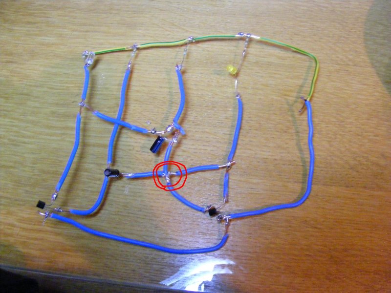

Elkészítettem a 2. munkám, azaz a 2 LED-es villogót, mindent a kapcsolási rajz szerint, de nem villog, csak simán világít ! Ha valaki tudja, hogy mit kell megcsinálom az írjon please. Mivel nem tudok készíteni NYÁK-ot készíteni, ezért 1 eres drótokkal csináltam. KÉP LINK :Bővebben: Link
A kondenzátor rövidre van zárva, és ezt a témát hamarosan törlik.
akk please mond meg, hogy mit forraszak át !
Középen ahol egy kereszt alak van ott annak a közepén nem kell összekötni.a két kondit egymással.meg a felső kondi zárlatba van kötve.Csípőfogóval csípd el ott a drótot, ahol a felső kondi + kivezetése megy az ellenállás felé.
Kapcsolási rajz nélkül szerinted mit tudnék mondani?
Ez a csomópont mi? A rajz szerint csináld meg. Rajz: Bővebben: Link
No meg a felette lévő kondi is rövidre van zárva.
Tehát elmondhatjuk, hogy nem minden csomópont, ahol két vonal keresztezi egymást a rajzon, csak az, ahol bunkócska is van.
Na akk please miket forraszak át, illetve mit vágjak szét? Rajzon be tudnátok jelölni. KÖSZIKE ! nagyon kezdő vagyok még, most leszek még csak 14...
Jani! Használd már a mondat eleji nagybetűket (shift gomb) és kerüld a szlengeket (akk please) és ne kiabálj! (a csupa nagybetűs írás).
Igen, nagyon fontos, hogy csak a bunkócskáknál kell összekötéseket kialakítani.
Rendben, elnézést moderátor Úr ! De ebből sem értek semmit.... valaki megtudná csinálni, a képből , amit felraktam, be rajzolva , számokkal, hogy miket rontottam el, és hogy mit hogy csináljak? ! Köszike, és elnézést, tudom ez nem kívánság műsör, de ezt Műszaki órára csinálom, a félévi ötösért!
