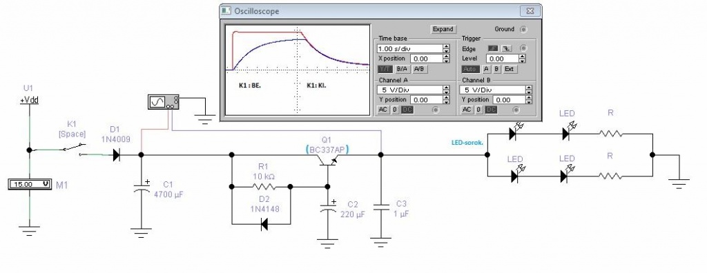

Helo!
Készítettem egy ledes üvegpolc világító rendszert. A rendszerem a következő elemekből épül fel:
220V-os távirányítóval ki/bekapcsolható aljzat. Ebből megy tovább egy 12V-ot szolgáltató tápba a vezeték, majd a ledszalagbol készített világító modulokba.
Egy olyant szeretnék beépíteni a táp és a ledmodulok közé, amely ha a 220V-os távirányítható aljzat bekapcsol, a ledek fokozatosan kapcsolódjonak fel (3-4másodperc pl), majd lekapcsoláskor ugyanígy halványodjonak el teljesen. Tud valaki nekem segíteni ebben?
Annyira nem vagyok elekto zseni, de szeretem a kihívásokat
A ledmodulok összfogyasztása kb 10-15W lehet

(#) _JANI_ válasza kareszka1984 hozzászólására (») Jan 1, 2013 /
Talán egy RC: Link ( R1-C3. Erősítő helyett LED szalag. ) a 12V-os tápegység és a LED-szalagok között elég lehet. Esetleg szükség lehet egy egyszerű időzítőre ( 555 + relé ) ami az ellenállást egy adott idő után le söntölné, hogy csökkentse a veszteségeket. Ez a legegyszerűbb megoldás... ( Az ellenállás helyett lehet áramgenerátort is alkalmazni. )

(#) _JANI_ válasza kareszka1984 hozzászólására (») Jan 3, 2013 /
Átgondolva ( és leszimulálva ) a problémát, a következő ELVI kapcsolásra jutottam...
Ez az áramkör két részre bontható.
1: Pufferkondenzátorból ( C1, D1 ). A C1 a kikapcsolási időt ( elhalványulást ) állítja be. A D1 dióda a tápegységet védi a ( hátbatámadástól ) kimenet visszatáplálásától. Egyes tápegységek tönkre is mehetnek ettől...
2: A Tranzisztoros emitterkövetőből ( Q1, R1, D2, C2, C3 ). Az R1 - C2 a bekapcsolást ( kigyulladást ) állítja be. A C3 a kimenő feszültséget szűri.
A Q1 tranzisztornak a LED-sorok áramát el kell viselnie. Megéri egy kicsit túlméretezni és hűtőfelületre szerelni. A D1 diódának is el kell viselnie a C1 pufferkondenzátor áramát.
(#) kareszka1984 válasza _JANI_ hozzászólására (») Jan 4, 2013 / 1
Köszönöm szépen Elviszem majd egy elektróshoz, akivel amúgyis akartam élőben is konzultálni emiatt, talán ő is tud valami megoldást erre

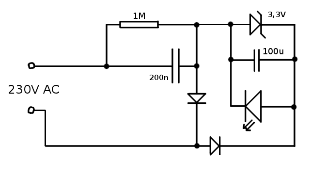

(#) bandi777 hozzászólása Jan 27, 2013 /
Üdv Mindenkinek!
Próbáltam kiagyalni egy vibrálásmentes fényt adó, 230 V-ról egy hagyományos (3,3V-os) leddel működő kapcsolást, és az alábbira jutottam (ld. a mellékletet).
Kérdésem, hogy ez mennyire működőképes?
Válaszaitokat előre is köszi!
A hozzászólás módosítva: Jan 27, 2013
(#) pipi válasza bandi777 hozzászólására (») Jan 27, 2013 /
Nem üzemképes, több sebből vérzik, a 2 dióda (2*0,6V) kisöntölné a LED-et(kb 1,6V?)
soros ellenállás kéne a bekapcs áramot korlátozni, a zénert sem így tenném, de minek , jó oda dióda, stb
Ha visszaolvasol, ettől egyszerűbb működőt találsz.
Kérdés persze mi a cél? Én inkább glimmlámpát tennék 1 db ellenállással, kevesebbet fogyaszt
(#) bandi777 válasza pipi hozzászólására (») Jan 27, 2013 /
Légyszives egy picit kifejtenéd, hogy a diódák hogyan söntölik ki a ledeket? Én alapvetően egy ilyesmi kapcsolásból indultam ki.
A 470nF-ot újraszámoltam, mivel ha pufferelek akkor nem lesz félhullám-hatás. A linkelt kapcsoláson látható, hogy két dióda (Az egyik a LED!) van párhuzamosan, de ellenirányba kötve, így amikor az egyik káros ellenfeszültséget kapna, akkor a másik kisöntöli, és eközben működik az azon átfolyó árammal.
És én az egyik ágba sorossan beraktam egy párhuzamosan kötött zenert&pufferkondit&ledet, a sima diódát azért nem váltja most ki a led, mert enélkül a levágott félhullámok ideje alatt a pufferkondi töltése visszasülne a hálózatba.
A feszültség a pufferkondenzátoron és a leden nem tud 3,3V fölé (lényegessen) menni, mert ott söntöli a zener.
Külömben órainga kivilágításra gondoltam, aminél pedig mivel mozog szeintem még a gräetz-hidas 100Hz-en vibráló megoldás is látszódó lehet.
És bevallom, nem vagyok glimmlámpa szakértő (ezért is döntöttem a LED mellet) a legkisebb mértékben sem, de annak még valahogy irányítani kellene a fényét, valamint úgy tudom, hogy az is vibrál 100Hz-en.
Bocs, valóban benéztem ezt a sok diódát. Jónak tünik, de soros korlátozó elllenállás kellene, mint amiből kiindultál. A glimmnek viszonylag kis fényereje van, ide neked valószinűleg nem jó.
A villogást jobban ki tudnád szűrni mint említed graetzel, a graetz közepébe a kondi, vele párhuzamosan a led egy soros ellenállással.
Egyébként biztos van otthon felesleges mobiltöltő, vagy más adapter, inkább arról járatnám a ledet és az érintésvédelem is megoldva
