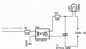

Valaki nem tervezte át véletlenűl 220 voltra? Érdekelne kapcsolás, illvetve ötletek, hogy ki hogy oldaná meg. Én triacra vagy relére gondoltam.

Igen, de az nem bírja túl sok ideig, és hálózati zavart is okoz, főleg ha 8 darab van sorba kötve 8 izzóval.. Amúgy már csináltam 220 voltos fényorgonát, az ment frankón, de meg szeretném valósítani ezt is, bulikon nagyon vagány lenne, ha gépről lennének vezérelve a fények meg a strobi meg minden..

(#) petitrial válasza devil2006 hozzászólására (») Jan 27, 2008 /
Nem nagyon értek PIC programozáshoz, tulajdonképpen semmi továbbfejlesztésre nem lenne szükségem, csak a ledek helyére 220as égőket akartam.
Én úgy gondoltam, hogy a 8 led helyére 8 opto csatoló majd 8 triac és meg is van oldva. Azért köszi!

(#) devil2006 válasza zenetom hozzászólására (») Jan 27, 2008 /
Mindenképpen galvanikussan el kell választani a kapcsolandót a kapcsolótól.
(#) petitrial válasza zenetom hozzászólására (») Jan 28, 2008 /
Ledek helyére optocsatolók amik triacokat vezérelnek. Relén én is gondolkoztam de szerintem hülyeség.

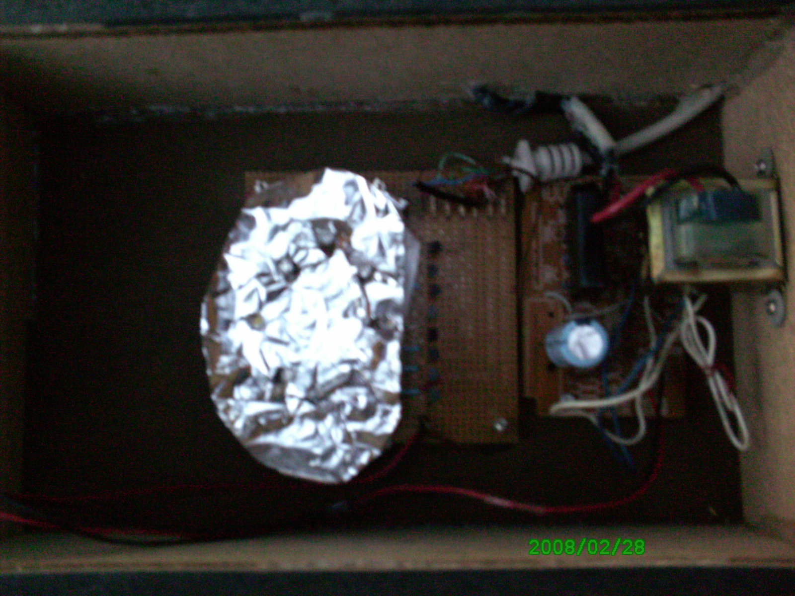

Végre nekem is kész a LED-shine!
Nagyon jó, tökéletesen működik, megéri megcsinálni!
Ja és a lencsével először kísérletezzetek, hogy milyen távolságból jó...akár egy corallo, olyan szépen be lehet állítani!
Majd rakok föl képet, videót...
DjGeorge-nak nagy köszönet az ötletért!
(#) Georgee válasza zenetom hozzászólására (») Feb 28, 2008 /
Hali össze koccantam egy másik disco fénnyel azon gondolkoztam h lekoppintom majd azt is az már scanneres de LED technology RGB
(#) zenetom válasza zenetom hozzászólására (») Feb 28, 2008 /
itt vannak a képek:
