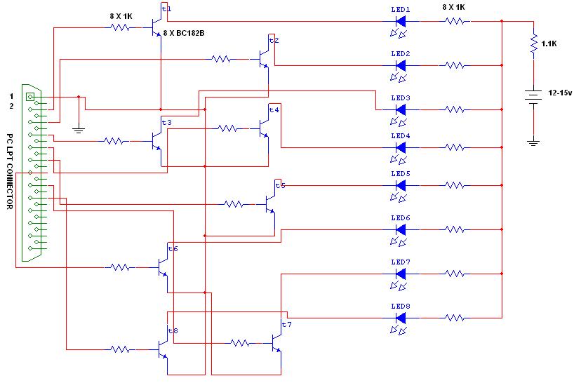

elöször is elnézést kérnék ha már a téma létezik, kerestem a keresöben de nem találtam.
Led shine kapcsolása megtalálható a kapcsolások->Fényefeffeltek-en belül. Az lenne kérdésem hogy miért nem villog??? jel az van lpt portól mert mikor a gépet bekapcsolom akkor felvillanak a ledek, de mikor a ledhez ajánlott programmal szeretném meghajtani a ledeket akkor sajnos nem villognak, csak 1 led villog egy folytában. Ha valaki megcsinálta ezt a kis fényt és van valamilyen tapasztalata az légyszi irjon.
köszi

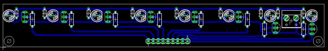

én anno nem azt csináltam meg ammi ott fent van... hanem ujraterveztem ez alapján eagle-be!

Mekkora táppal működteted? Lehet csak a ledek nem bírnak kinyitni....
vagy eseteg meg kéne nézni hogy a tranyók nyitnak-e...
(#) hayabusa válasza devil2006 hozzászólására (») Dec 15, 2007 /
hát két táppal próbáltam . volt egy 6v 450ma de kipróbáltam 12v 600ma, de ugyanez volt a hatás. már vagy 100szor átnéztem de minden ugyvan ahogy a kapcsolási rajzon,

hát igen.... sztem a táppal lesz a baj akkor... 12-15V között ajánlott.. de ki lehetne számolni pontossan sztem!

Hali mindenkinek, nem a jószággal van a baj hanem a programmal. amikor fel tettem rosszul csomagoltam, ezért én kérek elnézést.... A PROGRAM
(#) Szebence válasza hayabusa hozzászólására (») Dec 16, 2007 /
Azért nem működik mert a kapcsolási rajzon elvan írva, ne 1-től 8-ig (portra) kösd a gépedre, hanem a 2-es porttól a 9-esig!!! Mert ezekene a portokon tudsz adatokat küldeni, ha így átforrasztod, akkor működni fog!
Én is megcsináltam azt a kapcsolást, én is inne szedtem és ugyanez volt a bajom mint neked, én nem változtattam a kapcsoláson semmit, cask amit az előbb leírtam, hogy 2-től 9-es portra kell kötnöd a ledket!!!
(#) Georgee válasza Szebence hozzászólására (») Dec 16, 2007 /
Igen amikorterveztem a kapcsit akkor volt az h reflexből az 1re tettem, mert be volt jelölve. Amugy agnd 19-25ig van

Tudom hogy ez nem volt kérés... de án átterveztem anno magamnak... nem éppen discofény de látványossan megvalósítható a programban létrehozott effektek nem csináltam mást mint Dj George tervét terveztem át 1 sorban felépített led panelra.
Végtelen sok variációban felépíthető ez a fényeffekt!
köszöntem az eredeti terveket

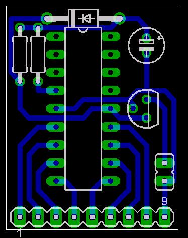

sőt.. lehetne egy mikrovezérlővel csinálni neki pár saját progit is.... és nem szükséges hozzá így álandó PC kapcsolat nagyon beindultam.. asszem meg is tervezem

hmm.... igazából lehet elnagyoltam... de ennyivel megoldható 1 külön vezérlés is sztem neki... szóljatok ha tévedek vagy ha valamit lehagytam... ezt az LPT oprt helyett lehetne csatlakoztatni... meg külön ráadni a 12V-t és mehet is
Egyenlőre ez így tudna 1 prg-t... de kis okosságal... belevihető lenne 1 nyomógomb vagy 1 infrás távirányító... és a prg-k között lehetne választani is
Jah: amúgy ez 1 PIC16f628...
(#) devil2006 hozzászólása Dec 16, 2007 /
vélemény?

(#) hayabusa válasza Georgee hozzászólására (») Dec 20, 2007 /
sikerült megcsinálnom. a dj george által ujraküldött programok segitettek, ugyhogy nem a masinával volt a baj. müködik szépen. az 1es portot már nem használom. köszönöm mindenkinek aki segitett
