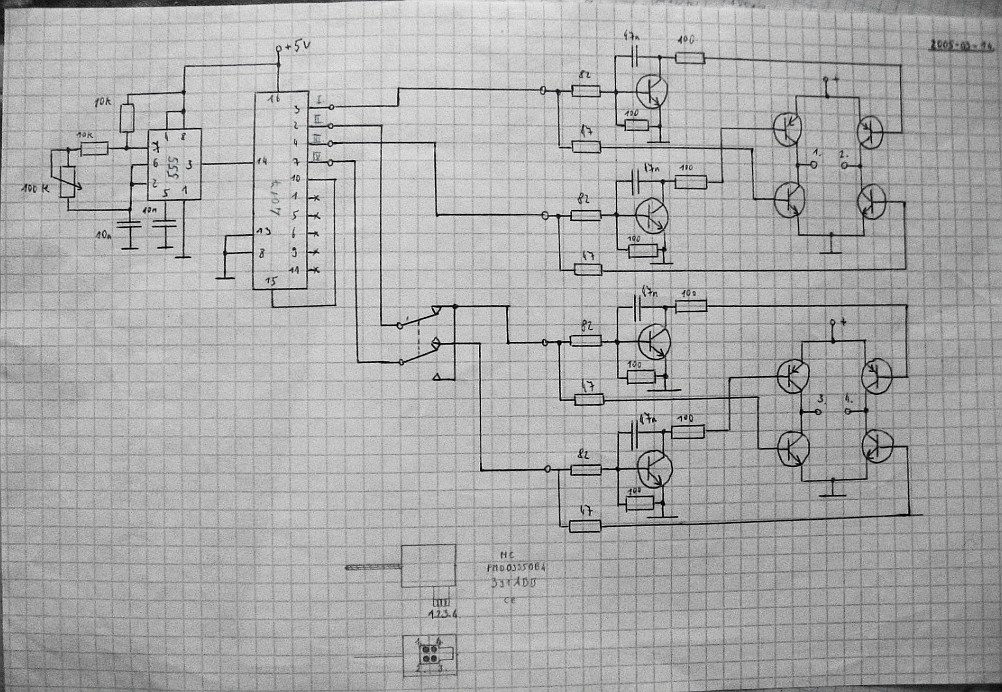

itt a rajz..igaz én nem próbáltam ki ..de szerintem mükszik..esetleg még védődiódákat beköthetsz a tranyókhoz..a motor tekercseinek visszarugása miatt..(az ák védelme szempontjából).. A kétáramkörös kétállású kapcsolóval lehet iránytváltani.

Na akkor elsőre. Hány kivezetése van a motornak? 4 v. 5-6? Amennyiben 5 vagy 6, akkor nem megfelelő sorrendben kapcsolgatod. Mérd ki a motor tekercseit, hogy melyik a közös, a többit (ha nem tudod) akár cserélgetéssel is meg lehet állapítani.
Milyen programmal hajtod meg ? (bár nem értek a progikhoz) Amennyiben a program Step-Dir jelet ad, akkor az nem jó a mocinak (elektronika kell). Remélem azért nem direktbe kötötted a portra... (csak halkan jegyzem meg, hogy ezek szerint feleslegesen tettem fel egy leírást a lapomra...)

Én annyira nem vagyok a léptetőmocik szakértője..mert sokan vannak akik jobban értik a dolgot.. De szerintem ez bipoláris , hisz polaritást is kell váltanod...(bi..=2)..Az unipolárisnál meg csak léptetned kell a feszt az egyik vezeték után a másikra a megfelelő sorrendben. (Ha esetleg rosszat írtam volna akor javítsatok ki....de komolyan..nehogy itt a lökötséget szórjam széééét ![]()

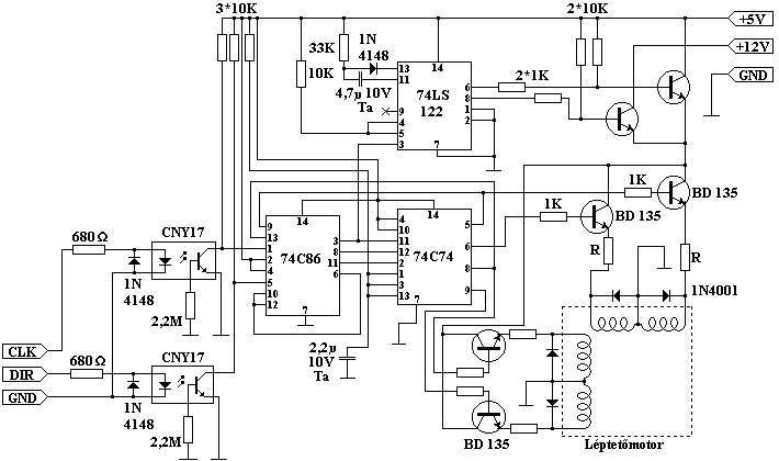

Helló mindenkinek! Megépítettem a mellékelt step-dir vezérlőt! Működik! csak az vele a problémám Túl kis feszültség jut a motorok tekercseire! Most még a felső monoflop nem szerepel az összeállításban de ez csak a tápfeszültséget veszi vissz 5 voltra ha nincs léptetés, szóval most mindig 12voltot kéne kapnia a motornak. De ehelyett csak 3v-t kap. A tranzisztor (bd241 ha jól emlékszem) collektora és emittere között 7voltot mérek üzem közben holott ismereteim szerint csak 1.5vkörül kéne lennie. Próbáltam kisseb bázis ellenállással is hátha nem nyit ki a tranyó eléggé de ugyan ez maradt a probléma. Illetve 7474-es ic lábai amik a bázisra kapcsolódnak 3.8-4 voltot adnak 5 volt helyett de ennek azért már ki kéne nyitnia a trazisztor. Emellett eléggé melegednek a tranzisztorok holott ugyan ezzel a típussal ezelőtt optocsatoltan az lptportról hajtottam a motort (kisérletezésből nem step-dir jelekkel hanem 4 bittel a 4 tekercset) és ekkor nem melegedtek ennyire. Most még csak próbapanelon van összedugva az egész de gondolom ez nem jelenthet problémát. Illetve láttam egy fórumban ahol azt írák a 7474-es ic 3mas lábát nem a 13-massal hanem a11essel kell összekötni. Én is így csináltam lehet ez a baj maradjak a rajznál? aki tud segítsen mert igaz működik de rém gyengén működik a motor a többi ellenállás a rajz szerinti illetve a motorral nincs sorbakötve előtét ellenállás és mondom a monoflop rész egy azt egyben ki van hagyva a tranyók kollektorára közvetlen megy a 12volt!
Nem lehet, hogy a tápfesz esik le a terhelésre?
