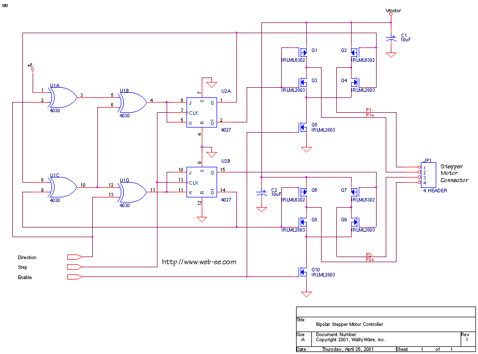

Sziasztok! En is meg gyerekcipoben jarok a cnc epites teren de szeretnek egyet osszehozni hazilag. Rakotottem egy floppy meghajto fejmozgato motor helyere es nagyobb tejesitmenyut es mukodik. Terhelest viszont nem bir es en a kovetkezore gondoltam, egy aramkorrel megerositeni a floppybol kijovo jelet es azzal taplalni a nagyobb teljesitmenyu motort. A keresem a kovetkezo lenne. Jo volna ha valaki tudna nekem kuldeni egy olyan feszultseg erosito rajzot. A lenyeg hogy az erosito bipolaris legyen, tudja valtani a polaritast.

bocs, hogy lehurroglak, de ennek mi értelme? amúgy ha visszaolvasol találsz bipoláris, unipoláris meghajtót, vezérlő elektronikával. tipp: L298 ic. nézd meg az adatlapját, ez jó lesz neked.
szerintem van ertelme mert ezt lehet a legolcsobban megcsinalni ha meg lenne hozza az erosito. es en azert probalkozom ezzel mert mar egyet osszeraktam es nem ment az alkatreszek pedig eleg dragak voltak
mi a velemenyed errol a rajzrol? szerinted mukodhet?
hirtelen ránézésre jó, és ebben már benne van a step-dir enkóder is, ezt nár rákötheted géped lpt portjára és progiból vezérelheted a motort. na hát ennek azér több értelmét látom...
Én ezt TTL-el és D-tárolóval építettem meg a végfok nélkül..... működik... A FET meghajtásba belekötnék, de működhet.
Az a helyzet hogy en ezt megepitettem es nem mukodott. a motor ide oda ugralt es ha nem adtam ra jelet akkor is kapott aramot a motor. Medve! nem tudnad elkuldeni nekem azt a rajzot amirol irtal? mert mar epitenem a tobbi reszeket de addig nem merem mig nem tudom hogy mukodik a vezerlom.
Egy példányom nekem is így működött, az J-K tárolóval volt, de itt a működőképes. Jó EWB-ben?
Nem tudnad inkabb kep formatumban elkuldeni? Nem tudom megnyitni nem nyitja meg az ewb-m. elore is koszi!

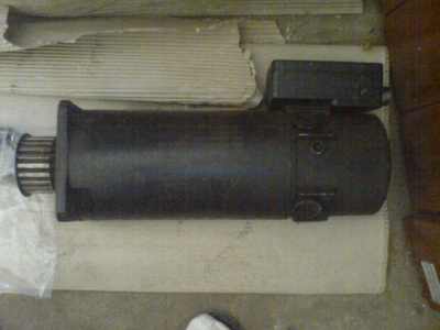

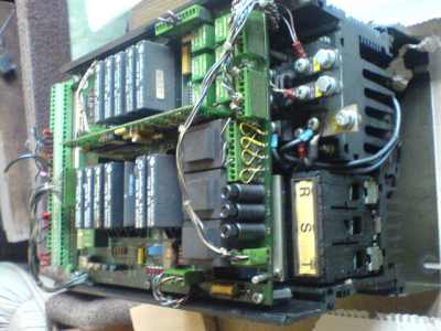

Cnc servo motor + vezérlőpanel:
servomotor: ISO FLUX SERVOMOTORS ADATOK: Max. RPM 2000 CONT.S.TORQUE 16 Nm 175 A PEAK.S.TORQUE 105 Nm 26.7 A B.E.M.F. 125 Kt 0.60 Nr/A TACHO GENER 20 V/K INS CLASS 3

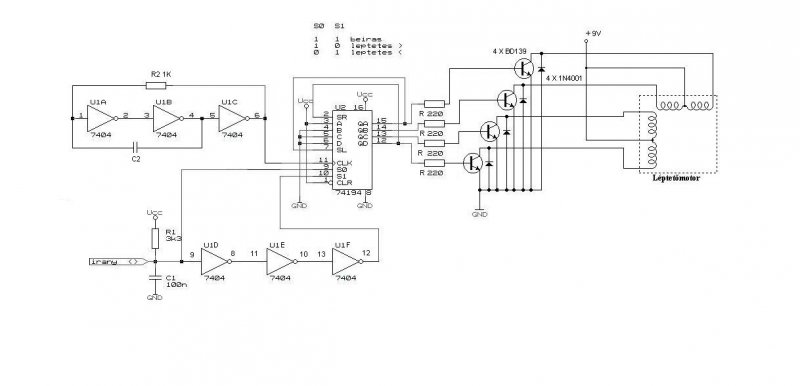

Számítógépről kellene irányítanom léptetőmotrokat. A motrokat, 74194-es IC-vel pörgetem előre, vagy hátra. A problémám, hogy nem mindig indul el elsőre. Az áramkör szerint ha az IRÁNY-ra 1-est adok, akkor egyik irányba forgatja a motrot,, ha 0 van rajta akkor az ellenkező irányba. De sajnos nem mindig indul el elsőre. Van amikor rögtön forogni kezd a motor, van amikor csak akkor, ha fél percig radikálisan bombázom 1-el. néha 0-al is. Azt hiszem ez az IC szekvens áramkör, és talán a belső állapota miatt nem reagál a bejövő jelre, De inkább rátok bíznám a probléma megfejtését, mert én ehhez kevés vagyok ![]() A vulgáris szót kicsillagoztam, ez az oldal nem támogat ilyen szavakat, Moderátor
