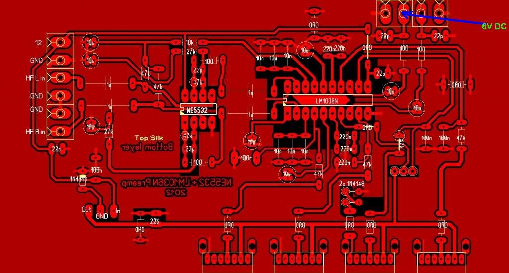

(#) Gránátalma válasza reloop hozzászólására (») Márc 4, 2012 /
Bejelöltem a nyákterven. Az a pont és föld között 6V jelenik meg mikor ráteszem az oszcilloszkópot, majd szépen lekúszik 5alá kicsivel, kb 4,7-re rövid idő alatt..kb 3-4 másodperc.
Én ebből erre következtettem, hogy esetleg a kimeneti leválasztó kondival lehet gond (valami rövidre zárja esetleg) de mindkét csatornánál pont ugyan az a kondi lenne rövidre zárva?! Érdekes lenne.
-- közben rásípoltam a kondira mindkettő jó, felcsippan egy negyed pillanatra aztán elhallgat..ahogy a kondik szokták. Megnéztem az IC kimeneti lábaival nincs közvetlenül rövidre zárva a kimenet. Szóval a kondi él

(#) Gránátalma válasza blackdog hozzászólására (») Márc 6, 2012 /
Letakarítottam aromás hígítóval a paneleket (szűrőt is) sípoltattam mindenfelé, semmi lényeges változás nem volt, ugyan ott sípolt, és ugyan ott nem.
Bekötöttem meghallgattam (a 10 000µF-os puffereléssel ellentétben, most ismét szól, pedig már azt hittem megfőtt az ic, de) ugyan úgy jön rajta az egyen fesz. is, mint a torz jel.
Itthon sajna oszcilloszkópom nincs, csak multim, azzal mértem most rá:
A tápot rendesen kapja (11,71V dc a szűrő kimenetén) Az ic kimeneti lábain 5,6V dc jelenik meg(vezérlő jel nélkül) mindkét csatornán egyformán. A teljes kimeneten a kondik után már csak 120mV dc szint mérhető (MULTIMÉTERREL) ami fokozatosan csökken, de nem esik le nullára. De hangsúlyozom ez a multiméterem szerint van így, holnap tudom lemérni ismét oszcilloszkóppal, akkor meglesem ezt a jelenséget kicsi közelebbről is.
Esetleg ha így van egyéb ötlet, hogy mit próbáljak ki, azt várom.
Egyébként az lehet, hogy a kimeneti csatoló elkók forrasztáskor kiszáradtak és azért jelenik meg ez a hiba?
(Közben biztos, ami biztos rámértem az ic 11-es lábára is, megkapja a tápot, ugyan annyi rajta a fesz, mint a szűrő kimenetén.)
(#) blackdog válasza Gránátalma hozzászólására (») Márc 6, 2012 /
Az IC (8,13) kimenetein rendben van, hogy ott az a DC fesz. A végleges kimeneten közel 0VDC kellene, hogy legyen.
Az semeddig sem tart, hogy kicseréled azt a két kondit, de szerintem a tápoddal lesz a baj.
A következőket csináld végig:
1. Az erősítődtől teljesen független tápot adsz neki és méred az áramfelvételt. 50-60 mA között kell, hogy legyen. Jó lenne, ha lenne valami labortáp féleséged.
Ha így működik akkor brummos a tápod és/vagy földhurok van benne.
2. Kapcsolj a bemenetre színusz jelet és kövesd végig az útját.
Bemenet->5532 be/ki-> LM IC be/ki-> kapcsolás kimenet.
Ha itt minden rendben van (ezt azért kétlem) akkor marad a kondi csere és/vagy IC csere.
Forrasztáskor egy új kondiba nem hinném, hogy kárt teszel. Ahhoz nem 1-2 másodpercig kell melegíteni.
Várom a fejleményeket.
Szerk.:
Ha kimenetet nézed szkóppal és nincs meg a tiszta színusz akkor kezd el tekergetni a potmétereket. Lehet, hogy azoknál van forrasztási vagy egyéb hiba. Én vagy 5x forrasztottam be őket mire jó lett.

(#) Gránátalma hozzászólása Márc 7, 2012 /
No lemértem szkóppal ismét a jeleket.
Hol is kezdjem.
Az áramfelvétel 110-120mA a labortáp szerint.
Lemértem a lábakon levő feszültségeket az lm1036-os ic esetében:
4 - 6V dc
7 - 12V dc
9 - 12V dc
12- 5,5-6 V dc + rajta kicsi négyszög jel.
14- 5,5-6V dc + rajta kicsi szinusz jel.
Közben külön figyeltem az ic hőmérsékletére, meleg lett viszonylag rövid idő alatt. Szóval langyosnál melegebb hőmérsékletre beállt, ment kb 20percet, semmi jelcsökkenés, sem túlmelegedés jele nem mutatkozott.
Ráadtam egy 1kHz-es szinuszt jelet, ami még nem vezérli túl az NE5532-est és keresgéltem a jelet.
Mint eddig is, az lm1036-os lábáig teljesen jól eljut, erősítve. Ezután sehol nem találtam meg rendesen a jelet. A leválasztó kondi működik, előtte ott a dc, utána nincs dc.
Az üres vezéreletlen kimeneten ugyan ez a helyzet. Kondi előtt ott a dc, utána nincs.
A potikat még nem tudtam újraforrasztani sajnos, mert ahhoz tűhegyű páka kell, amim nincs. Napokban próbálom megoldani az újraforrasztását, bár van egy olyan érzésem, hogy ennek IC baja lesz.
(#) reloop válasza Gránátalma hozzászólására (») Márc 7, 2012 /
Hali! Miért pont ezeket a lábakat mérted? A 9-es például a balansz bemenete, ott a feszültség a poti állásától függően 0-5,6V lehet. Mérd meg a potik közös pozitív feszültségét testhez képest, ott 5,6V-nak kell lenni.
(#) Gránátalma válasza reloop hozzászólására (») Márc 7, 2012 /
„(#1183178)blackdog válasza Gránátalma hozzászólására (#1183176)Válasz ? Kedd, 20:31
Ebbe a 90 mA fogyasztásba mi tarozik bele? Én sokallom.
4,7,9,12,14 lábakon mekkora feszt. mérsz? Táp fesznek kellene ott lennie.”
Ezért ott mértem.
Okés megmérem azt is amit írtál.
Látom már, ez a kolléga asztala. Összességében jó ötlet volt, mert nagy disznóságra hívta fel a figyelmet
(#) blackdog válasza Gránátalma hozzászólására (») Márc 7, 2012 /
Bocsánat!
Köszi reloop, hogy figyelsz. Látod nem vagyok még nagy.
Ezeken a lábakon nem tápfesz kell legyen. A szabályzott fesz.
Ha teljesen feltekered a potikat akkor 5,6V körül kell mérned.
A méréseidből látszik, hogy a 7 és 9 lábak körül gond van.
A 120 mA áram az sok. Jobbesetben áthúz két forrasztásod rossz esetben IC csere. Ha cserélnél előtte ellenőrizd a forrasztásokat.
Balance potit tekerve, hogyan változott a jelalak?
Loudness lábat kikötve mi történik?
Ezeknél lehet gond. Próbáltam felnagyítani a korábban küldött képet és azért úgy látom ezeknél nem sikerült jól a forrasztás.
Van rá lehetőséged, hogy a Balance potit kivezed és beteszel egy 20k körüli ellenállást?
