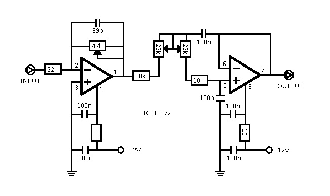

(#) reloop válasza pont hozzászólására (») Jún 18, 2015 /
P2, P3 után egy-egy műveleti erősítőre lesz szükséged, mert mindkét szűrőt alacsony impedanciáról kell meghajtani. A potikat a visszacsatoló águkban helyezném el, hogy szükség esetén akár erősíthessenek is a jelen. Lásd a 47k-s potenciométert!

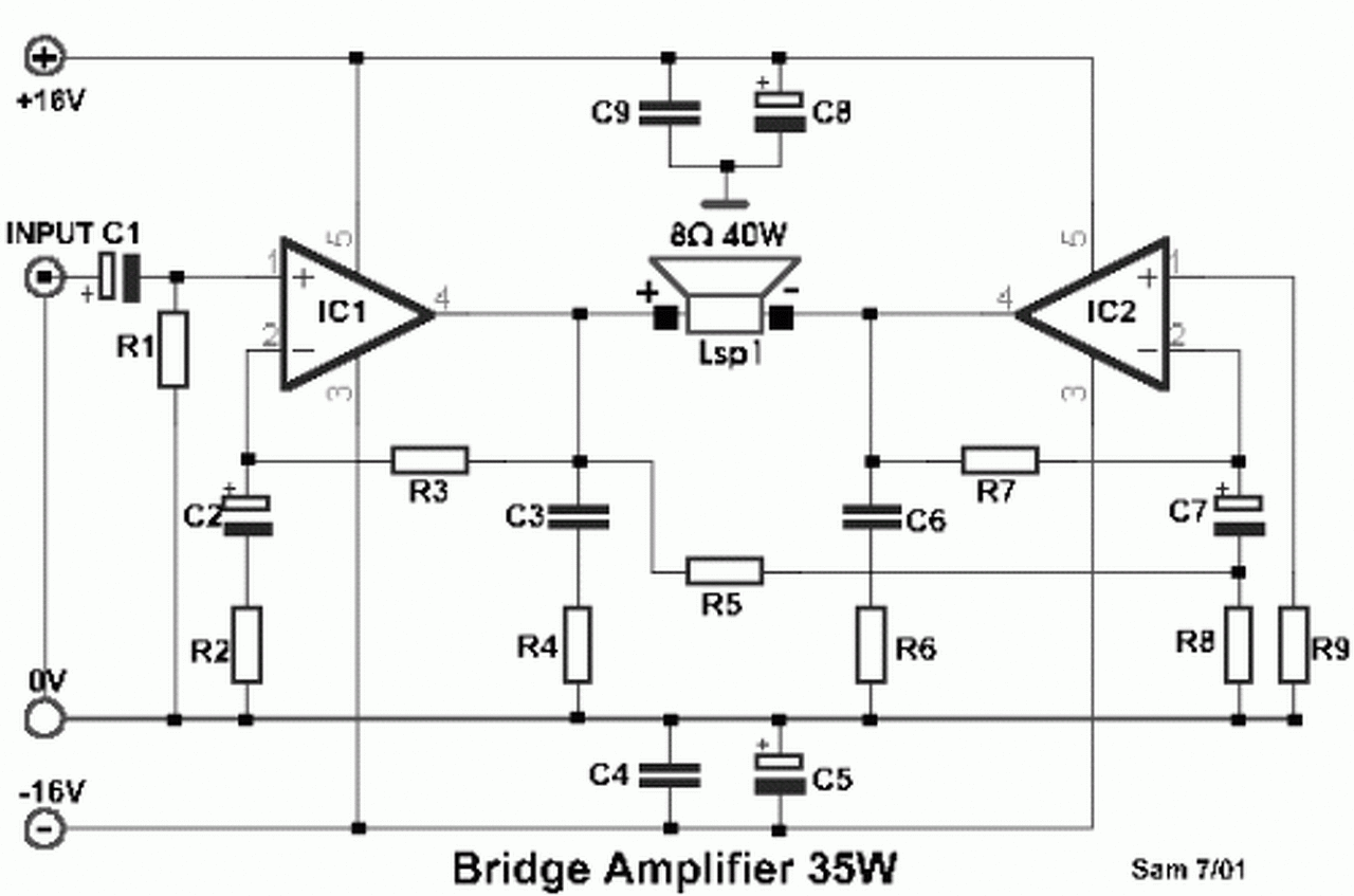

Sziasztok.A képen látható híd kapcsolást szeretném megépíteni LM1875-el.A rajzot a neten találtam.Valaki megnézné,hogy ez a kapcsolás működőképes-e?
(#) reloop válasza lacek29 hozzászólására (») Dec 3, 2015 /
Szia! A rajz rendben van, az R9-cel szokás C1 értékű párhuzamos kondit rakni, ha ez a bemenet zavarérzékenynek bizonyul.
