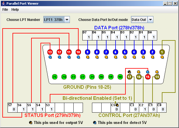

(#) Action2K válasza Lpeti hozzászólására (») Jan 3, 2010 /
DE!, Van rajta 5 bemeneti port (status), illetve még a 8 kimenet is átkapcsolható bemenetnek.

(#) Action2K válasza Pubby hozzászólására (») Jan 3, 2010 /

(#) Pubby hozzászólása Jan 6, 2010 /
ha jól tudom a 8 port bemenet is egyben!
hogyan lehet őket kívülről aktiválni?
aki ezt megmondja imába foglalom a nevét
(#) Action2K válasza Pubby hozzászólására (») Jan 6, 2010 /
De ha aktiválod bemenetnek, akkor megszűnik kimenetként. Nem baj? Neked inkább több bemenet kell? Amúgy meg egy másik bemenetre adott jellel lehet aktiválni.
(#) Pubby válasza Action2K hozzászólására (») Jan 7, 2010 /
nem baj. de közben rájöttem: adok rá +5 voltot és bekapcsolódik nekem annyi elég mert vannak visszajelzőledek és nekem az volt a fontos ha netán kézzel kapcsolom be a villanyt akkor is lássam a kezelőpanelomon h mondjuk a hátsó villanyt kézzel kapcsolták fel
(#) Medve válasza Pubby hozzászólására (») Jan 7, 2010 /
Ha mégis kellene: az LPT port control regiszterének 5. bitjét kell 1-be állítani, az adatbitek ekkor váltanak át bemenetre, utána olvashatod az LPT adatregiszterét. Ehhez a BIOSban az LPT port működése a "megfelelő" állapotban legyen. (EPP-ECP)
(#) Pubby válasza Medve hozzászólására (») Jan 8, 2010 /
az 5. bit hányas lába?
(#) Action2K válasza Pubby hozzászólására (») Jan 8, 2010 /
Sehányas. A kontrollbitek egyikét figyelve, szoftveresen tudod állítani.
