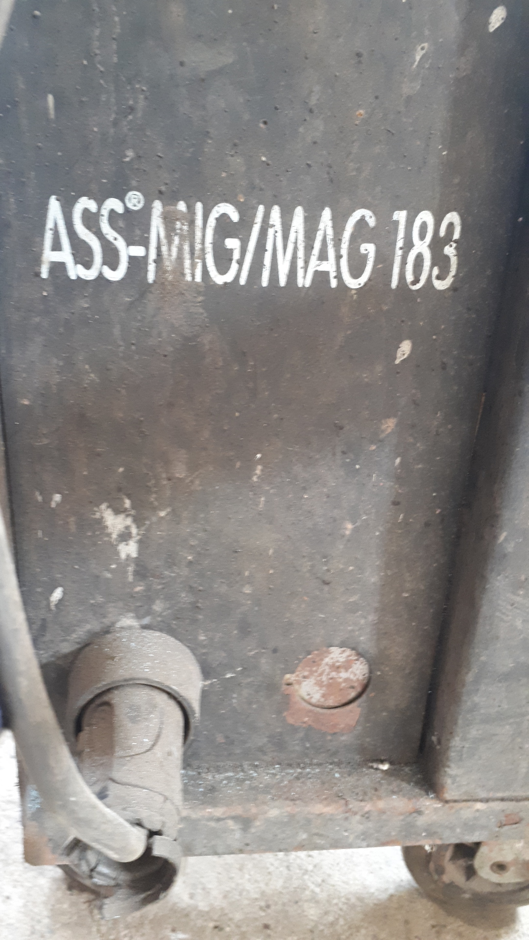

Sziasztok! Segítséget kérnék, cseréltem egy ASS-MIG/MAG 183-as gépbe kondit 180000µF 25V-os került bele, a csere után azt tapasztaltuk, hogy ha nem fogat ívet csak előtolat egy kis huzalt azután hozzáér a munkadarabhoz ívet húz és elég kellemetlenül villan, emiatt lemezt csipkodni szinte lehetetlen vele. Eredetileg nem tudom milyen kondi lehetett benne mert amik benne voltak már nem gyáriak voltak szerintem (ami benne volt 100000µF 25V ennek pólusa ki volt égve, sorba vele pedig egy 68000µF 25V). Lehet, hogy túl nagy kapacitású kondit raktam bele és nem tudja kisütni vagy nincs is benne kisütő ellenállás, vagy mi okozhatja ezt. A tulaj szerint ha nem lemezt pontoz hanem vonalban húz varratot akkor jobb lett, de mivel karosszériázik pontoznia is kell ami így nem igazán jó.
Köszönöm előre is a segítséget.
(#) erbe válasza mihalyicsaba hozzászólására (») Márc 12, 2020 / 1
Túl nagy a kapacitás és kicsi a feszültség. Legalább 50, de inkább 63 V-os elkó kellene bele, 40000-50000 uF. Különböző értékűeket nem szabad sorba kötni. Ha két egyformát sorbakötsz, akkor is 1-1 azonos értékű ellenállást kell párhuzamosan kötni a kondikkal. Pl. ha lenne még egy 68000 µF-os 25 V-os, akkor azt sorba köthetnéd a meglevővel, mindkettővel 1-1 470 Ohm 5-10 W-os ellenállást párhuzamosan kötve. Persze előtte meg kellene mérni, mennyi maradt a 68000-es kapacitásából.
(#) mihalyicsaba válasza erbe hozzászólására (») Márc 13, 2020 /
Az a feszültség ami rá jut max 20 V mérve, akkor is indokolt a 63V ? Az ellenállás amit mondasz annak a panelon kellene lennie, vagy a kondi pólusai között? Eredetileg nem tudom milyen lehetett, valaki már belenyúlt, most én csak 1 kondit raktam bele.
(#) erbe válasza mihalyicsaba hozzászólására (») Márc 13, 2020 / 1
20 V nagyon kevés egy CO2 hegesztőhöz. A legkisebb fokozatban egyenirányítás után terhelés nélkül a kondin ennél magasabbnak kellene lennie. Nem szakadt meg dióda?
Az ellenállásoknak a kondik pólusai közé kell kerülni. Kondik soros kötésénél ez nemcsak kisütő, hanem feszültségkiegyenlítő szerepet is játszik. Fontos, hogy mérve közel egyforma értékűek legyenek a kondenzátorok.
Köszi a választ, szombaton megnézem jobban a készüléket, kimérem a diódákat, meg a panelt is feltérképezem, teszek be ellenállást a kondihoz, meglátjuk mi lesz.

(#) mihalyicsaba válasza erbe hozzászólására (») Márc 15, 2020 /
Sajnos én sem találtam róla semmit, az adattáblája nagyon kopott az lőlapján meg az van ami a képen. Hétvégén nem jött össze a tüzetesebb átvizsgálás, de rövid időn belül sort kerítek rá.
A megadott képlet alapján MIG/MAG hegesztés és porbeles huzalos ívhegesztés I2 600 A-ig: U2 = (14 + 0,05 I2) V a 25V kondi jó, már ha a 183 a gépen az áramot jelöli. (U2= 14V + 0.05 x 183A = 23.15V)

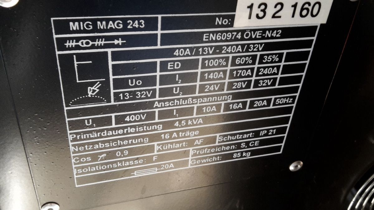

(#) erbe válasza mihalyicsaba hozzászólására (») Márc 15, 2020 / 1
Találtam egy képet ettől a gyártótól származó nagytestvérről. Jól olvasható az adatlapja. Nagyon vigyázhatott rá a használója, vagy nem sokat használták. A gyártó valószínűleg már rég eltűnt a süllyesztőben.
Az adatokból már tudsz tájékozódni. Nem írtad, de a nagy kondi alapján egyfázisú gépre gondoltam. A jelölési logika alapján viszont ez a gép 180 A-es 3 fázisú lehetne. ...183 = 180 A 3 f. Bár lehet más is a logika. Az adatlap áramértékeiből a 140 és 170A ami beleesik a te géped tartományába. Ívfeszültség: 140 A 24 V, 170 A 28 V. Ha mégis 1 fázisú a gép, a 25 V-os elkókat csak sorbakötve szabad beletenni, ahogy leírtam. Ha venni kell, olcsóbb ha eleve nagyobb feszültségűt veszel.
Visszamentem a hirdetés maradványára (már eladták). Ezt írják:
„Zu Verkaufen wegen Werkstattauflösung Schweissgerät ASS MIG/MAG 243 Das Gerät war nur einmal im Betr.”
Műhelymegszűnés miatt eladó... Egyszer volt használatban.

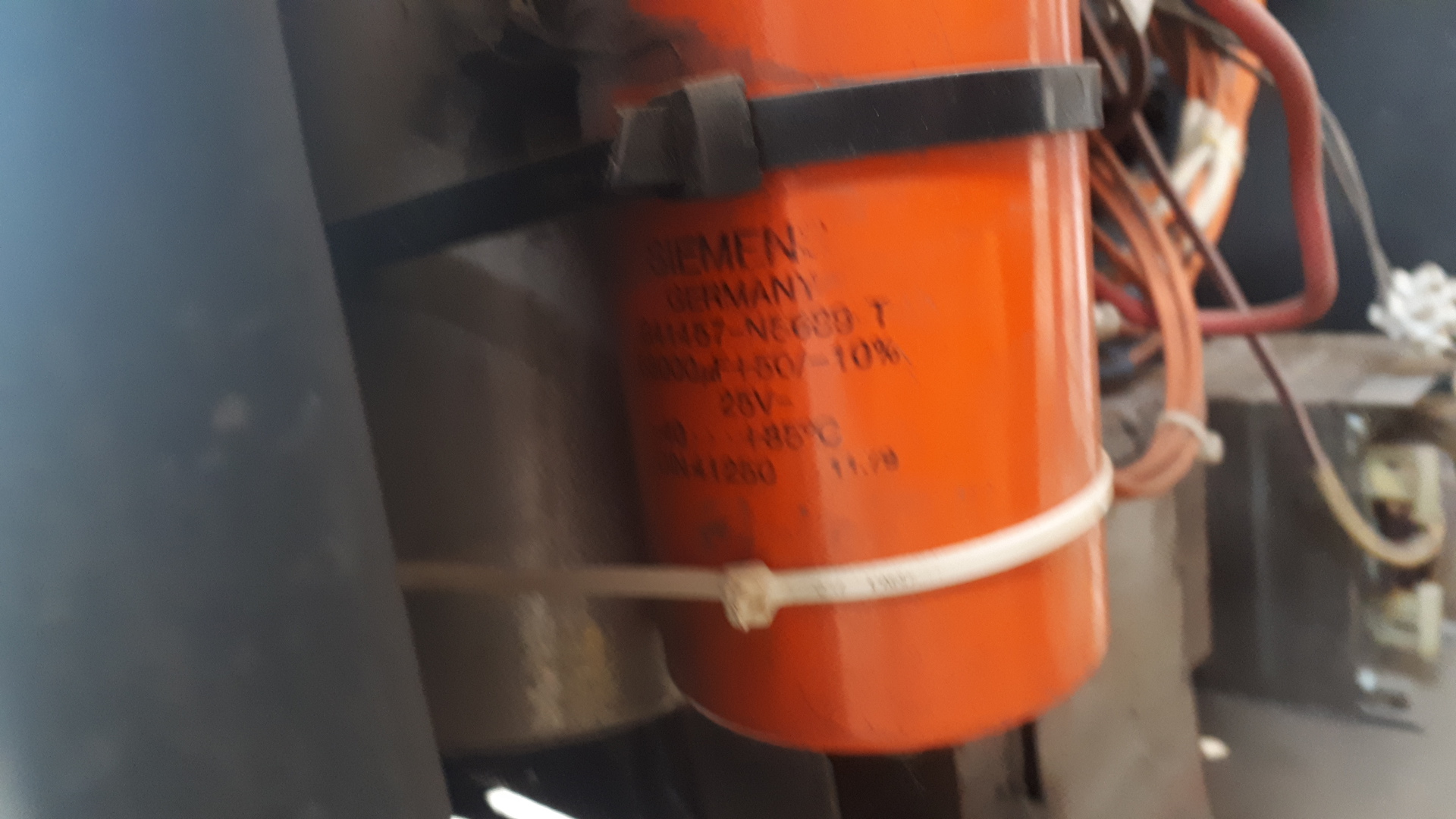

Kondikat építek a gépembe és felmerült néhány kérdés. 2x 22000µF 63V kondik lesznek. Sajnos csak 85C-fokos volt. A bekötéshez 6mm2 vezetéket használok. Ez elég lehet? A kisütő ellenállás az 2db 100ohm 10W ellenállás lesz párhuzamosan kötve. Az lenne a kérdés, hogy a képen látható Schneider mágneskapcsoló segédérintkezője elbírná a kisütő ellenállás kapcsolgatását? Nem tudom ezek a segédérintkezők mennyire terhelhetőek.
(#) erbe válasza AndrisBp hozzászólására (») Márc 24, 2020 /
Erre a célra tökéletesen megfelel a 85 fokos. Csak a tömör építésű kapcsolóüzemű tápokba kell a 105 fokos. Még a képernyős TV-kben, monitorokban is 85 fokosak vannak, mert ott tágas a tér, jól hűl, pedig ventillátor sincsen. A segédérintkező elbírja a kisütő ellenállások áramát. Csúcsban ~1 A, ennél sokkal többre készült. Általában 6 A-re legalább.

(#) AndrisBp válasza mihalyicsaba hozzászólására (») Márc 29, 2020 /
A lényege annyi, hogy hegesztőgép javító kolléga tanácsait megfogadva 2*22000µF kondi ( 63V )kapacitást építettem be a gépbe. A kondikat a diódahíd és a fojtótekercs közé kötöttem be. A két kondit párhuzamosan kötöttem egymással. Kisütő ellenállásnak 2db 100ohmos, 10W ellenállást kötöttem párhuzamosan egymással. Az ellenállás kapcsolgatását a mágneskapcsoló nyitó segédérintkezőjére kötöttem. Sok tapasztalatom még nincs a kondikkal, mert kevés időm volt próbálgatni. A kondikat és az ellenálllást az elektrofok üzletben vettem.
