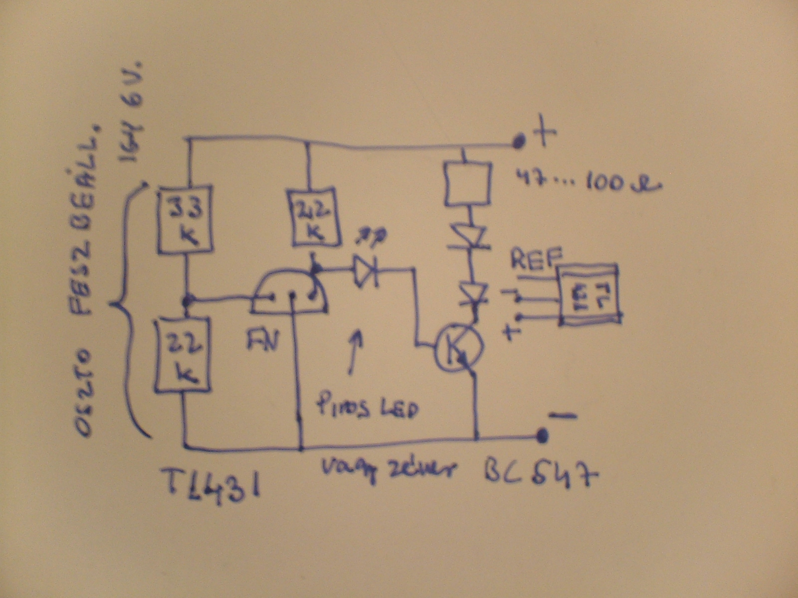

ez erdekes , erdekelne engem is. meg van a kapcsolasnak a rajza meg szeretnem nezni kozelebrol

Ime a rajz. Az osztóval kell beállitani a billenési feszültséget. Én potmétert forrasztottam a kisérleti panelra és utána azt lemérve behelyettesitettem ellenállattal.A piros led egy akármilyen mezei ,zéner szerepet játszik.A nagy fényü lednek, vagy max. két lednek bekell állitani az áramát.

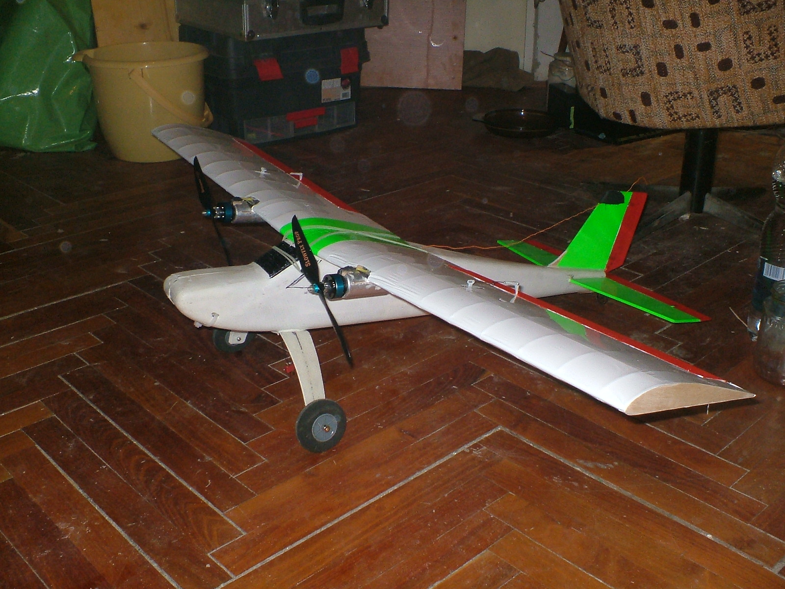

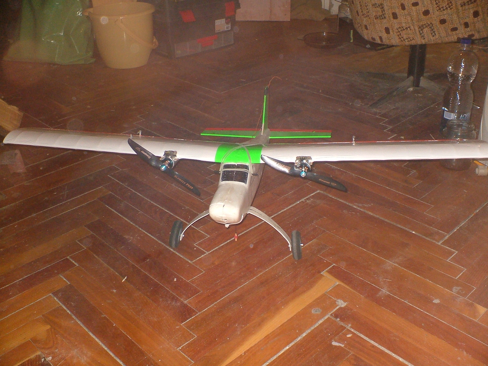

Nos ittvan ujra a kétmotoros,repkészen,aksik töltve kormányok beállitva.
szupi lett
![]() kamerás repcsivel, hogy állsz? ![]()
naon jól néz ki
pittyu -sanyi .most néztem a képeket,hát gratulálok .remélem a hétvégén repülünk vele.ja az extrákat nem a kinézetre értettem.hanem a tipusára.
Hát ez lessz a kamerás, csak először meg kell tanulnia repülni.Majd ha minden oké,beleoperálom a felvevőt.

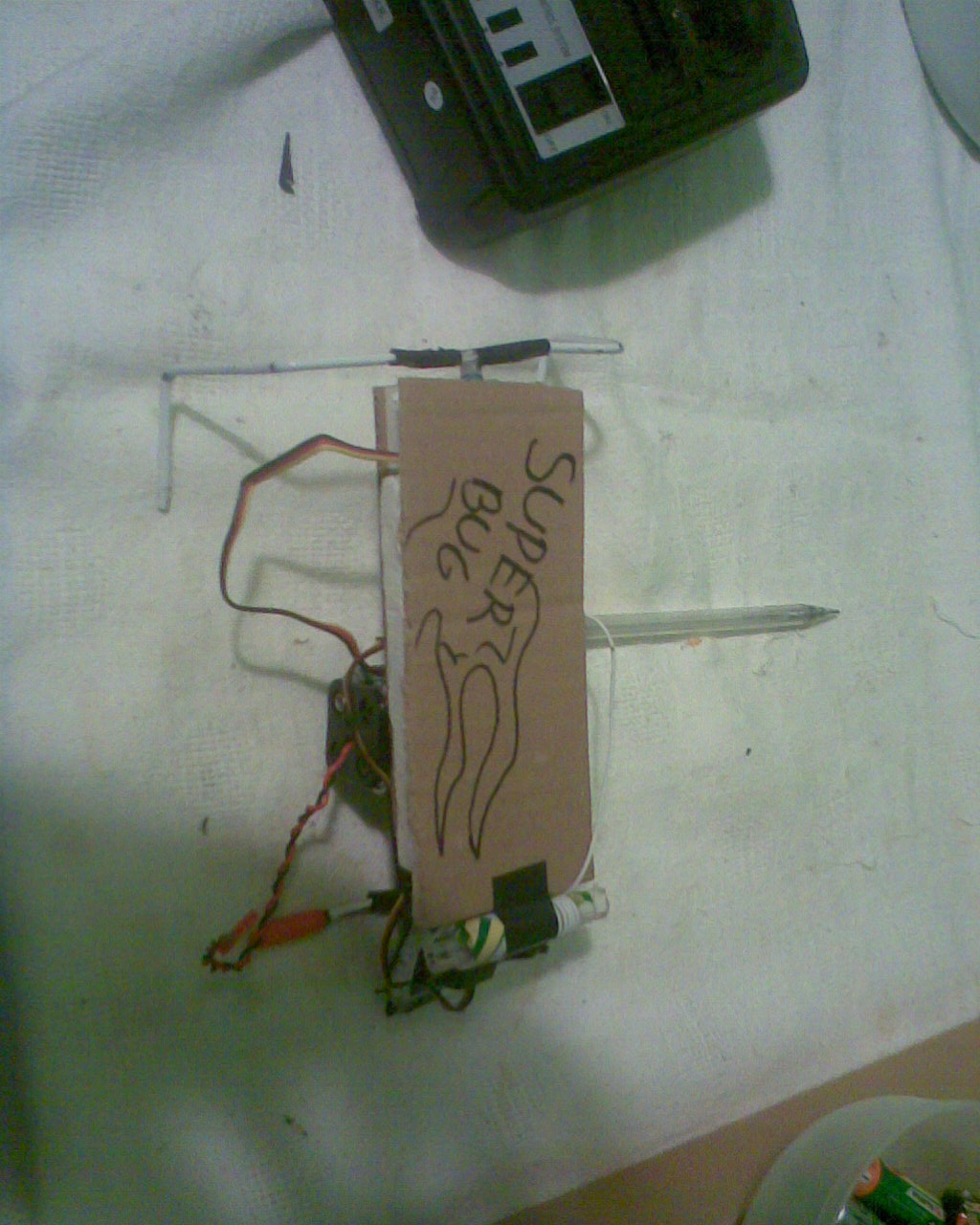

kész a robot
![]() a lehető legegyszerűbb konstrukció rc (életem első működő rc robotja) íme a képek az ember nem is hinné hogy egy ilyen egyszerű robotot mien nehéz megépíteni ma egész délután megállás nélkül ezt bütyköltem szinte mindenen el lehet csúszni pl: lábak hajlatai, állásszöge, szevók állásszöge, súlypont (azt nehéz volt beállítani) amúgy vagy 5 prototipust csináltam (ha nem működött szétkaptam és nekiálltam még eggyszer más felépítéssel) de kész ![]()
Betolyás!!Videot nem tudsz felrakni valahogy.

nemtom talán holnap csinálok videót de máma má nem
amúgy ez nem az ami az eredeti tervben volt csak hirtelen felindulásból elkövetett barkácsolás ![]()
