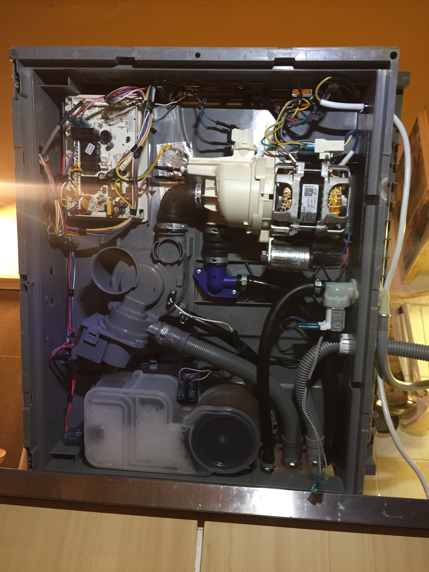

Sziasztok! Candy CDCP8 gépem van. 10-15 perc működés után E4 hibaüzenettel leáll. Folyik alóla a víz. Az ajtót kinyitva látszik, hogy nagyon magas a vízszint. Lehet vízszint szabályzó hiba? Ha az, hol találom szintszabályzót? Előre is köszönöm a segítséget!
(#) Josi777 válasza attila670 hozzászólására (») Dec 6, 2021 / 7
Az E4 az árasztásvédelem hibakódja, amit leggyakrabban szivárgás okoz. De a Candy (is) hajlamos a szintérzékelő rendszer elszennyeződése miatti túltöltésre, aminek a következménye a túlfolyó víz és az aktiválja az aljában a védelmet.
A leggyakoribb hiba nem konkrétan a vízszint érzékelő, hanem a hozzá tartozó légcsapda vagy légsűrítő vagy légkamra, ... ezek ugyanazt jelentik, csak más más néven, szóval egy kis kamra, amiből egy kapilláris cső megy a szintérzékelőhöz. Az érzékelő, ha jól emlékszem, akkor a készülék bal felső sarkában van hátul. De úgyis le kell venni az egész palástot hozzá. A legegyszerűbb módja a hiba elhárításának, hogy a kapilláris csövet lehúzva erős vízsugárral átmosod ezt a kamrát. Ez ideig-óráig meg szokta oldani a problémát. A végső megoldás ennek a kamrának az alapos tisztítása jelenti. A normál vízszint nem érheti el a mosókarok alját. Ha fölötte van, az már rendellenes.
Ritkán, de a szintérzékelő is elromlik, általában attól, hogy gyengül a kontaktus és a fűtőáram annyira felmelegíti a kontaktust, hogy megolvad egy alkatrész a belsejében és elállítódik az értéke. Ebben az esetben csak az érzékelő cseréje segíthet, javításra nincs lehetőség.

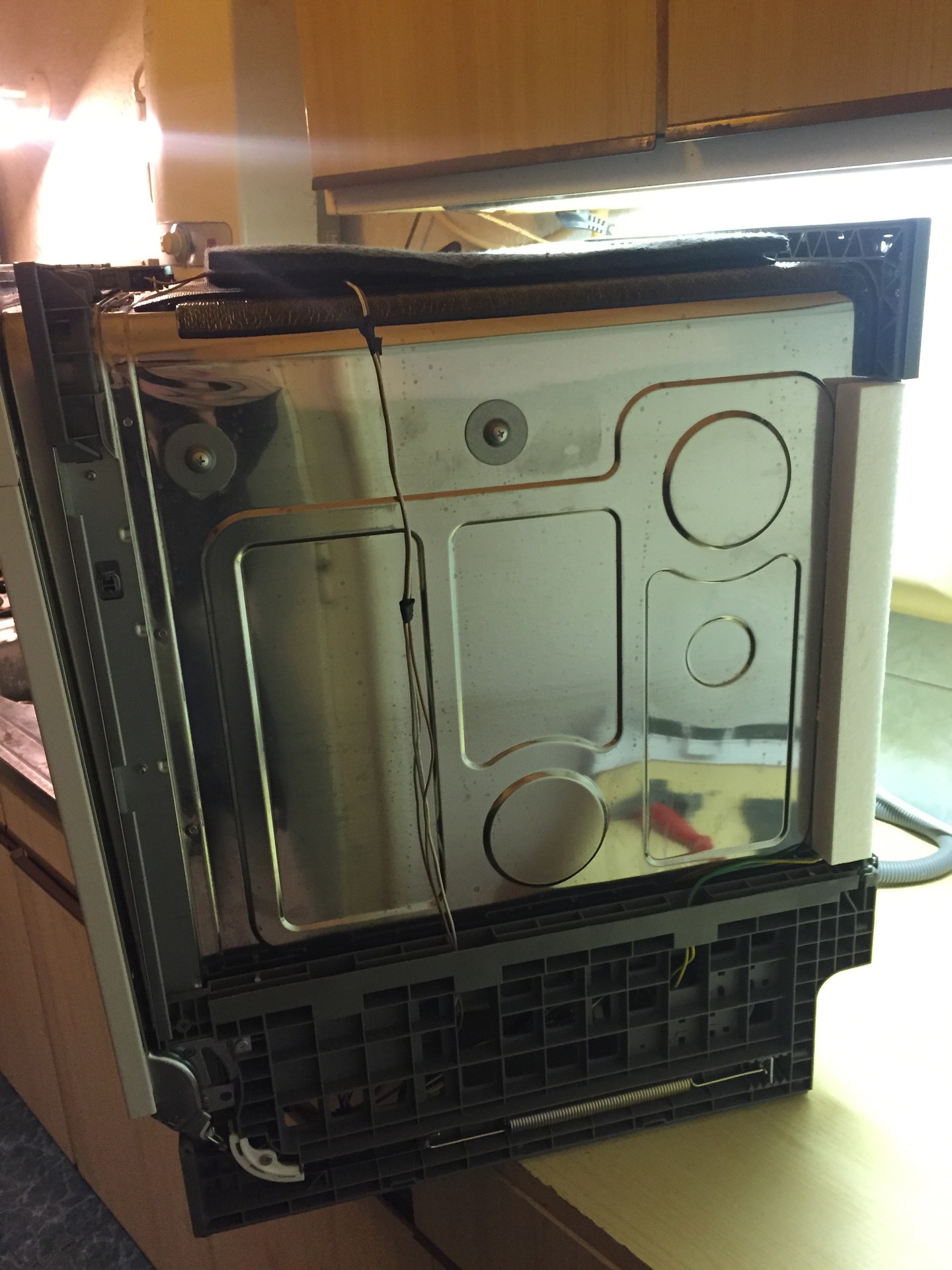

(#) attila670 válasza Josi777 hozzászólására (») Dec 7, 2021 /
A vízszint a mosókarok fölött volt, olyan magasan, hogy az ajtó nyitásakor az alsó tömítésen átbukott. Az alsó tálcát levettem, minden vizes volt, de az ajtózsanéroktól határozott folyásnyom látszott. Megpróbálom megkeresni a légkamrát és kitisztítani a csővel együtt, remélem ezzel megoldódik a probléma.
Nagyon köszönöm a szakszerű segítséged!
(#) attila670 válasza Josi777 hozzászólására (») Dec 11, 2021 /
Szia, Josi777 ma kibontottam a mosogatógépet, levettem a palástot, és megpróbáltam megkeresni a légkamrát vagy a szintérzékelőt, de nem találtam meg. Megkértem a fiamat, hogy fotózza le a gépet. Ha tudnál vetni rá egy pillantást és a fotók alapján tudnál segíteni, nagyon megköszönném. Még egyszer kipróbáltam a gépet, és csak az ajtózsanéroktól látszik folyásnyom, máshonnan nem. Ha leállítom a gépet, nem emelkedik tovább a vízszint, ezért a vízbeeresztő szelep szivárgását kizárnám.
(#) Josi777 válasza attila670 hozzászólására (») Dec 12, 2021 / 2
Sajnos ebben a már teljesen kínai gépben nincs vízszint érzékelő (amiről beszéltem, az egy régebbi típus). Ebben áramlásérzékelővel van megoldva a víz mennyiségének a beállítása. Ez az alkatrész az első képen található, az a fehér műanyag. Úgy lehet kiszerelni hogy a gép belsejében van egy kerek rácsos műanyag alkatrész, az bajonett zárral kapcsolódik ehhez a fehér alkatrészhez. Annak az óvatos balra fordításával oldható a bajonett zár és kivehető a kerek szürke tárcsa. Ekkor már ez a fehér labirint is kivehető, kihajtod egy kicsit, majd kihúzod a két O-gyűrűből a csőcsonkokat. Egy kis panelen van az áramlásérzékelő reed reléje. Itt többeknek az vált be, hogy a csövet cserélték (Indesit és Whirlpool gépekben is ez van), de nekem nagyon ritkán kellett cserélnem, általában megoldotta a problémát az, ha egy erős, NIB mágnest mozgattam az áramlásérzékelő előtt a műanyag felületen. És ehhez ki se kell venni ezt az alkatrészt. Szóval szerintem előbb így próbáld meg. Pl. Wincseszterekben vannak ilyen mágnesek. Gyengébb mágnessel nem próbáltam.
Ez a hiba még akkor is előfordulhat, ha a készülék a vízvétel előtt nem ürült le teljesen, akkor arra a vízre fogja rávenni a beállított mennyiséget, ami már túl sok lehet. Tehát nem ártana közvetlenül a vízvétel előtt ellenőrizni, hogy mennyi víz van még benne. Az akna aljában maradhat egy kevés, az tejesen normális.
(#) attila670 válasza Josi777 hozzászólására (») Dec 14, 2021 /
Van erős neodym mágnesem (alkatrész kiszedő) azzal megpróbálom újramágnesezni a tárcsát. A leürítés utáni vízmennyiséget egyenlőre nem tudom ellenőrizni, mert az E4 hiba megjelenésekor csak sípol a gép, de nem csinál semmit, nem is szivattyúz. Csak kiönteni tudom belőle a vizet.
Ismét köszönöm a segítséged, ha hozzájutok a javításhoz, beszámolok majd az eredményről.

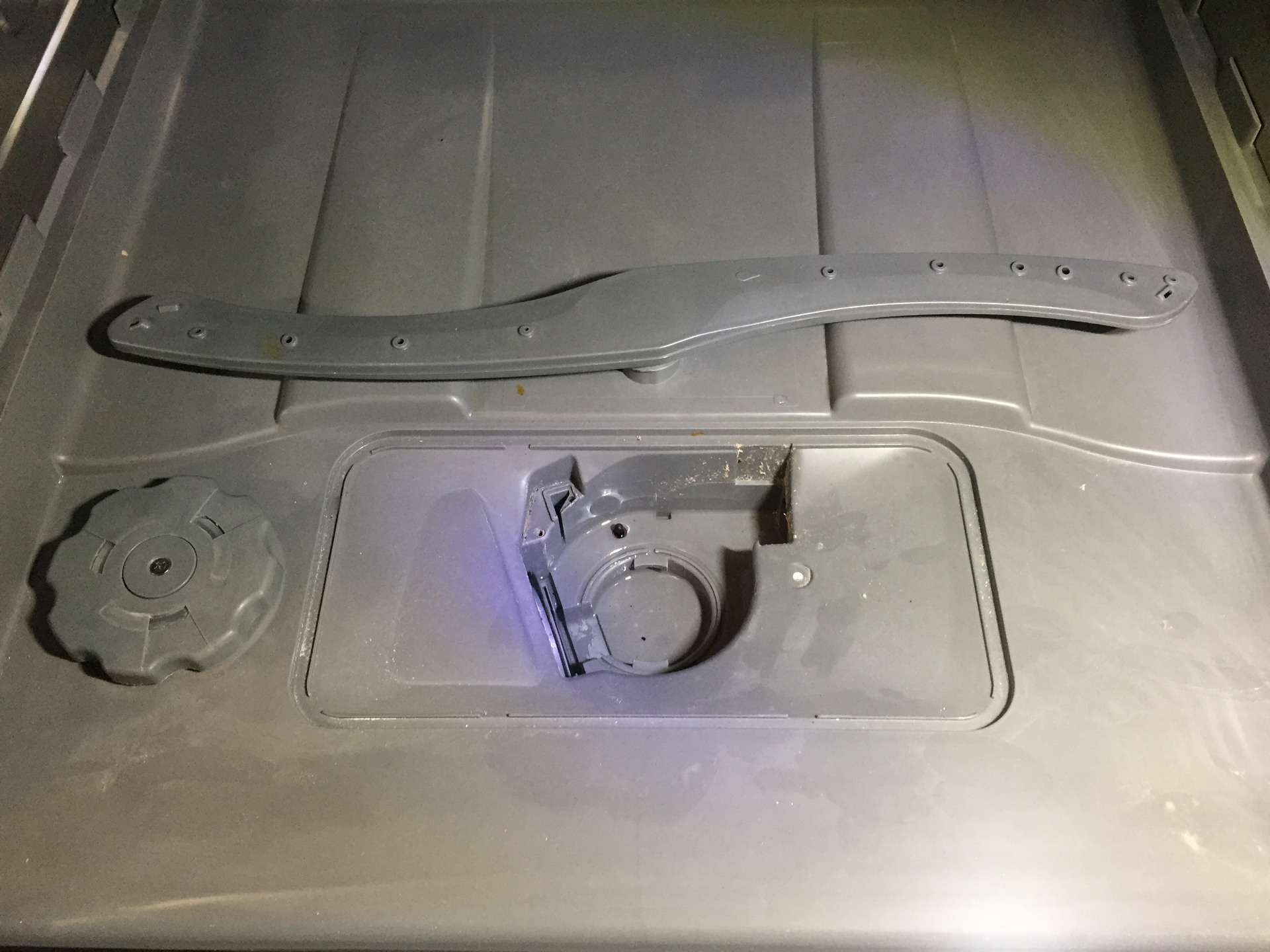

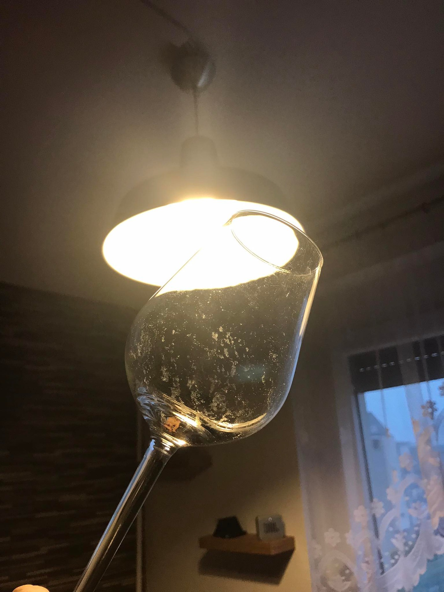

Whirlpool WSIC 3M17 mosogatógépem van. Így mosogatja el a poharakat, ahogy a képen látható. Fehér pöttyök vannak rajta. Változattam programot, van benne só, öblítő, és folyékony mosogatószert használok. És már nem tudom mit csináljak vele, mert mosogatás után újra el kell kézzel mosnom a poharakat.
Köszönöm ha tudtok tanácsot adni.
(#) Gafly válasza Bomio hozzászólására (») Dec 26, 2021 /
Első körben néz meg, hogy jól be van-e állitva a vizkeménység.
Nálatok hivatalosan 14...15 német fok.
A használati utasitás szerint ez a 3-as (alapbeállitás) fokozat.
  1. A VÍZKEMÉNYSÉG BEÁLLÍTÁSA
  2. A  vízlágyító  akkor  működik  tökéletesen,  ha  a  vízkeménységet  a  lakóhelyén  elérhető  víz  tényleges  keménysége  alapján  állítja  be.  Ezzel  kapcsolatban érdeklődjön a helyi vízműveknél.A gyári beállítás a közepes (3) vízkeménység.
  3. •   Kapcsolja be a készüléket a BE/KI gombbal.
  4. •   Kapcsolja ki a készüléket a BE/KI gombbal.
  5. •    Nyomja  meg  és  tartsa  lenyomva  a  P  gombot  5  másodpercig,  amíg  sípolás nem hallatszik.
  6. •   Kapcsolja be a készüléket a BE/KI gombbal.
  7. •   Villogni kezd az aktuálisan kiválasztott szintet jelző szám és a sótöltetet jelző fény.
  8. •   Nyomja meg a P gombot a kívánt keménységi szint kiválasztásához (lásd VÍZKEMÉNYSÉGI TÁBLÁZAT ).
  9. •   Kapcsolja ki a készüléket a BE/KI gombbal.
  10. A beállítás megtörtént.
  11. Ezután edények nélkül futtasson le egy programot.
Vagy össze van "kövülve" a só, vagy be van dugulva a cső, vagy a fene tudja.
(#) Bomio válasza Gafly hozzászólására (») Dec 26, 2021 /
Ezen már mind túl vagyok sajna Napi szinten használom, nem hinném, hogy a só "bekötött". Most kivettem alul a szűrőt, kitakarítottam (bár nem volt vészesen koszos) de hátha... még azóta nem indítottam újra el.
Régen jó volt?
Igen. Bár sose volt az a nagyon perfekt az üvegpoharaknál, de egy két megfolyást vagy kis pöttyöt még el tudtam nézni, De ez....
