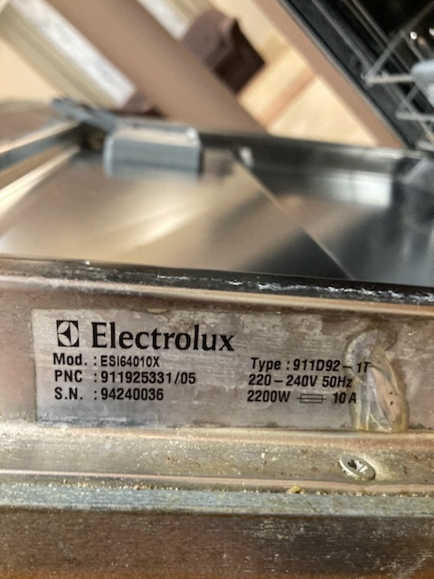

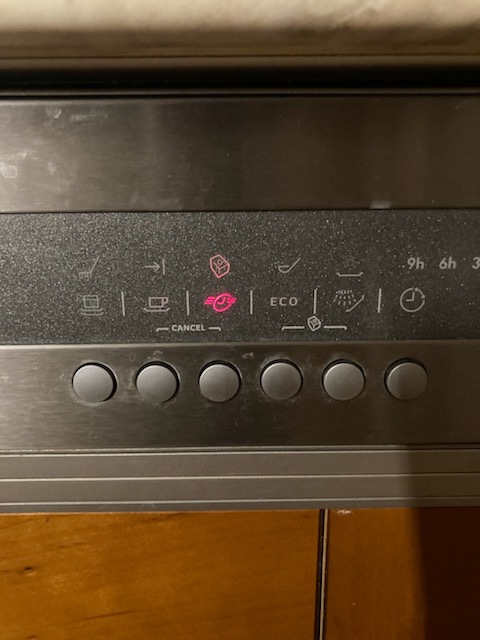

(#) franky710 hozzászólása Jan 6, 2022 /
Van egy Elektrolux beépíthető mosogatógép amivel szenvedek . A program elindítása után feltölti vízzel, majd le szivattyúz, és kiáll hibára!
Mi lehet a gond, hol keresgéljek.
Köszönettel: Feri
(#) Josi777 válasza franky710 hozzászólására (») Jan 6, 2022 /
„Mi lehet a gond, hol keresgéljek.”
Az lehet a gond, hogy már megint nincs se hibakód, se típus. És az adatlapon kéne keresgélni.

(#) franky710 válasza Josi777 hozzászólására (») Jan 6, 2022 /
Az Elektrolux mosogatógép típusa; ESI 64010X
A hibakódot, amire ki áll, mellékletben megtalálod.
Köszönöm a segítséged, Feri

(#) Josi777 válasza franky710 hozzászólására (») Jan 8, 2022 /
Sajnos a .3gp kiterjesztésű file-t nem tudom olvasni. Abban van a hibakód?
(#) még1MbR válasza Josi777 hozzászólására (») Jan 9, 2022 / 2
Igen, egy video, de sajnos olyan rossz minőségű, hogy nem látszik a villogás.
