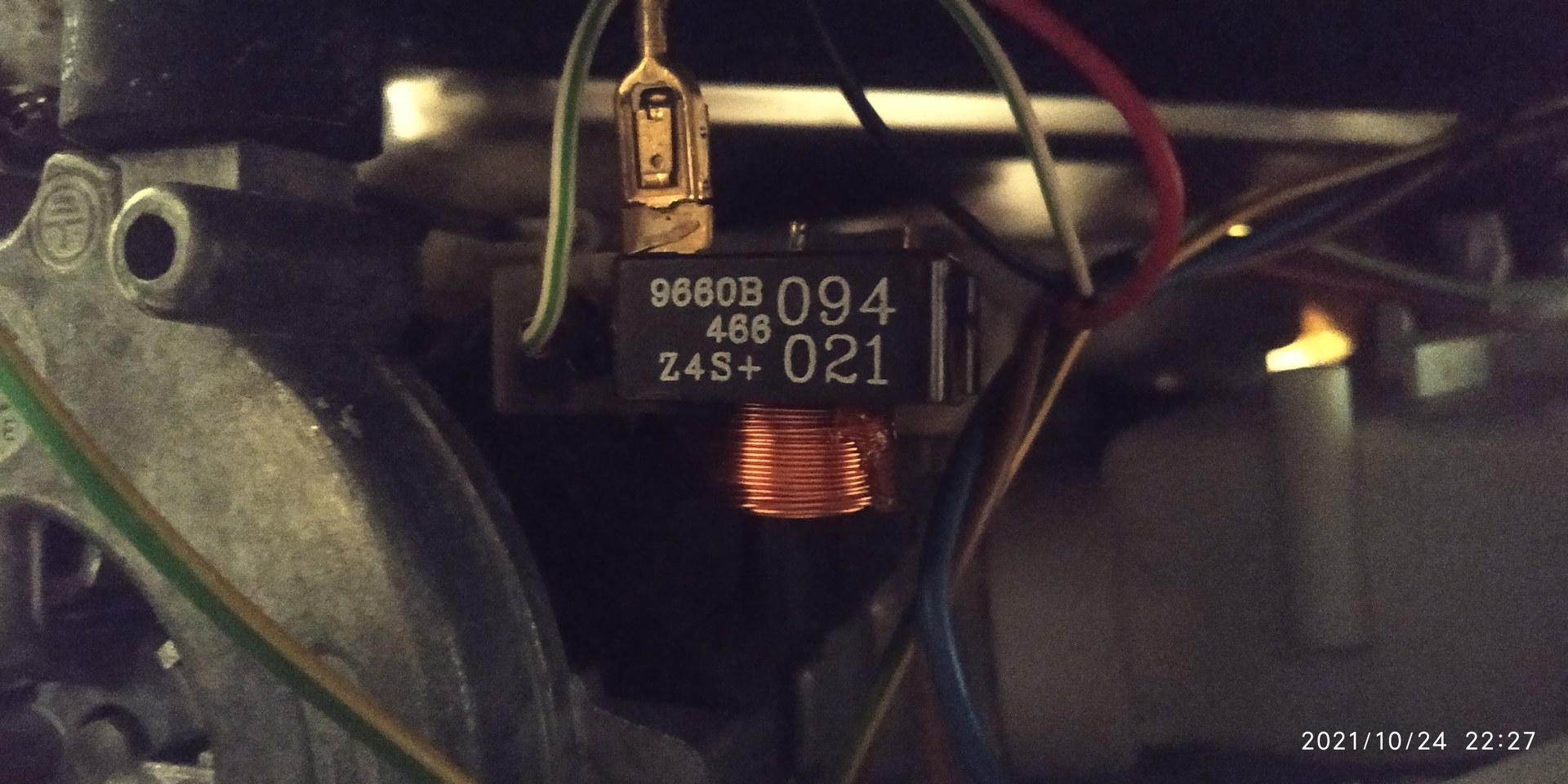

Üdv a csapatnak! Keresek Siemens keskeny mosogatógéphez indítórelét a motorhoz. Vagy mivel lehet helyettesíteni. Sajnos vizet kapott a relé és elfüstölt (remélem más nem, mert a program indul, de a motor már nem). A reléről képet mellékeltem. Köszönöm a segítséget.
