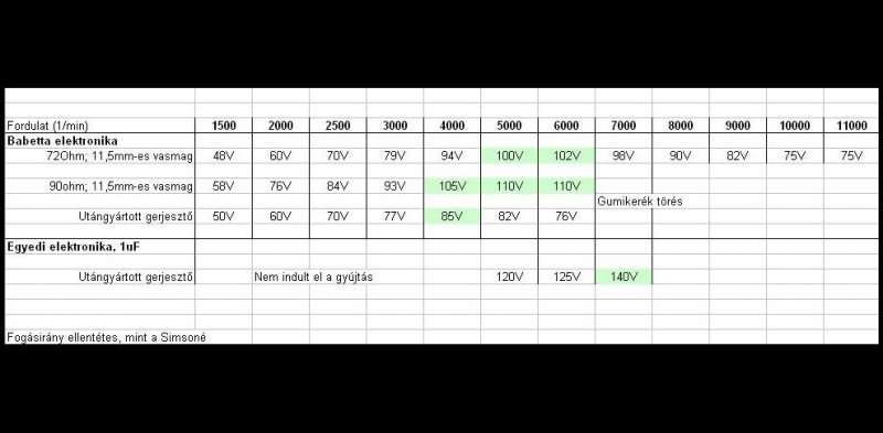

Ühüm, cseles. Van valami infód, hogy a fordulatszámot meddig bírhatja?
Közben előkerestem a babetta mérési dolgait. Szkóp sajnos nem volt, a fordulatszám hiteles (digit mérő). Kicsit rosszul emlékeztem a fesz értékekre, de a lényeg az látható.
Itt van a forgató, sajnos a gumikerék elszált 10k körül... Bővebben: Link
(#) peter1995 válasza chiefyeager hozzászólására (») Ápr 27, 2011 /
NEkem a simson 11E-ig forog és bírja az elektronika 275V-os kondival áttekert gyári vasmagos ferjesztővel.130V-ot ad maxon.
11E-nél még stabilan adja a szikrát.Alapjáraton viszont egy idő után megszűnik a szikra.2000 körül.

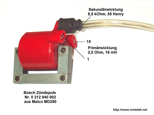

(#) nyemi válasza chiefyeager hozzászólására (») Ápr 29, 2011 /
A tisztán látás miatt belinkelem az eredeti kapcsolást és trafót. Ez a gyújtás Maicó MD 250 kétütemű motoron található, ami adatait tekintve 7000-es fordulatnál adja le a legnagyobb teljesítményét. Ebből kiindulva meg a motelek oldalon található táblázatokból ítélve olyan 13000 körül lehet a maximális fordulat. Persze ezek a dolgok gerjesztő tekercstől és a használt tirisztortól is függnek. Amint láthatod én is pont ezért hagytam ki a tirisztoros feszültség szabályzó részt az áramkör elejéről. Mert méréseim szerint a Babetta gyári tekercs még a feszültség kétszerezéssel se érte el a 250Voltot. A terveim az itthon levő gyújtó trafók induktivitásának pontos kimérése majd a tirisztor anód körében levő rezgőkör pontos hozzáillesztése, mert szerintem ez a lényege az egész kapcsolásnak.

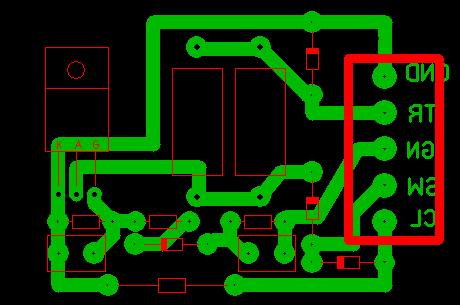

Sziasztok! Rajzoltam egy nyák verziót a korábban becsatolt gyújtás egyikéhez. Rigába lesz külön trafóval elötte.
(#) szendi001 hozzászólása Máj 3, 2011 /
Itt van a kapcs rajz is
