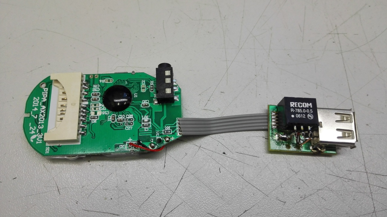

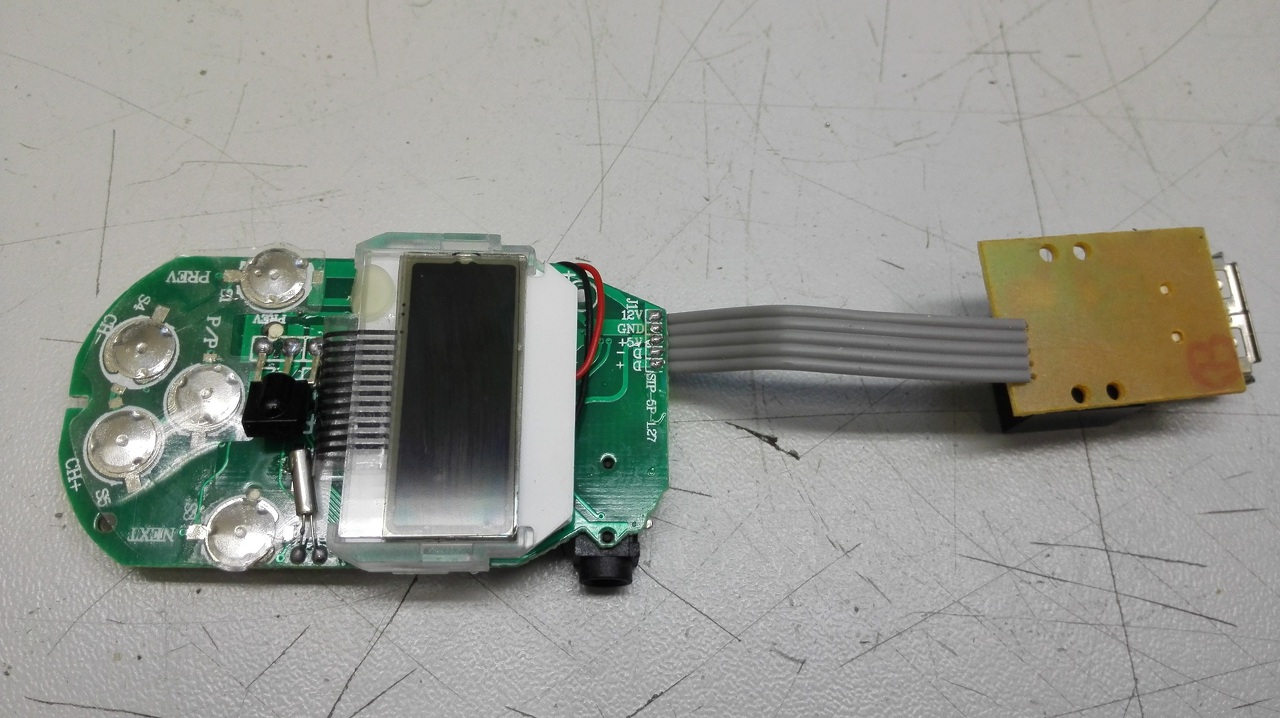

Sziasztok!Vettem egy 800Ft-os, szivargyújtócsatlakozós, transzmitteres mp3 lejátszót.Először beltéren próbáltam labortápról és egy hifi toronnyal.Szinte hibátlanul működött..Kivittem az autóba és ott már hallható egy alap sistergés, mintha kicsi lenne a kimenőteljesítménye az adónak, másik hasonló autóban is ugyan ezt csinálta.Több frekvencián is próbáltam.Ma reggel mikor indítottam az autót a transzmitter csak felvillant és utána se kép se hang, de szerencsére csak egy 7805-ös stabilizátor ment ki benne, ezt kicseréltem.Visszatérve az eredeti problémára, arra gondoltam, hogy a belső antennájára forrasztok egy szál drótot, hátha jobban tud adni, de nem találtam meg benne az antennát.A kijelző alatt is néztem..Szerintetek hol lehet?
Közben el kezdtem kísérletezni beltéren hogy egy szál drótot véletlen szerűen hozzáérintek forrasztási pontokhoz és találtam olyat amikor jobban adott az eszköz, este kipróbálom az autóban, hátha elegendő ez a módosítás.
