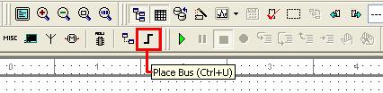

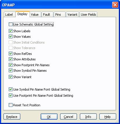

"csupán bobbyszinten gerjesztek zárlatot" No ezen egy jót nevettem,.. Készítettem egy egyszerű kapcsolást, tehát húzol egy Bus -t, sínt, vagy aminek tetszik annak nevezzük, szóval megvan, meg ott van amit bele akarsz kötni, odahúzod a Bus mellé egy Gridnyire, és átvált a kicsi sarka olyan ferdére, akkor előjön egy ablak, s majd ott adsz neki egy beszédes azonosítót! Amikor ahhoz a lábhoz akarsz kötni valamit, akkor mikor azt a valmit húzod oda a Bus másik oldalára akkor annak nem nevet fogsz adni, hanem kiválasztod a listábol és Ok,.. Amgy az IC -k táplábainál, csak akkor kell babrálni ha külön táprol akarod járatni vagy valami spéci a rajz, mivel a program automatikusan ad tápot neki, hogy azzal is kizárjon egy egyszerű hibalahetőséget, mint pl, rosszul táplálunk egy integráltat. Amgy duplaklick az integráltra, és a Display fül alatt lehet pipálgatni tetszés szerint,..

Még annyit érdemes elmondani a buszokról, hoy van lehetőség egy ic-t automatikusan bekötni egy buszba. Rajzolni kell egy buszt, mellé lerakni egy Ic-t. Ezután jobbklikk az ic-n, és ott Bus Vector connectre rámenni. Ekkor ki lehet választani hogy az IC melyik oldalán levő lábakat kössük be, és ki lehet választani ebből is a megfelelőeket. (a dupla lefelé nyillal kell bedobni a bal also dobozba) Majd ezután jobb felül kiválasztani a kívánt buszt. Ekkor megjelenik az adott busz vezetékei. Ezeket hozzá lehet párosítani az IC lábaihoz. Vagy ha "üres" a busz, nincsenek még vezetékei, akkor az Auto Assign gombbal automatán létrehozhatunk busz vonalakat az ic láb neveivel. Majd ok-t kell nyomni, esetleg megkér a program hogy kattintsunk a megfelelő busz szakaszra, hogy hová kösse be a vonalakat, és kész is.

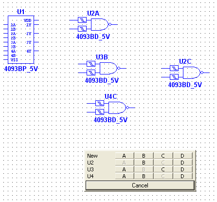

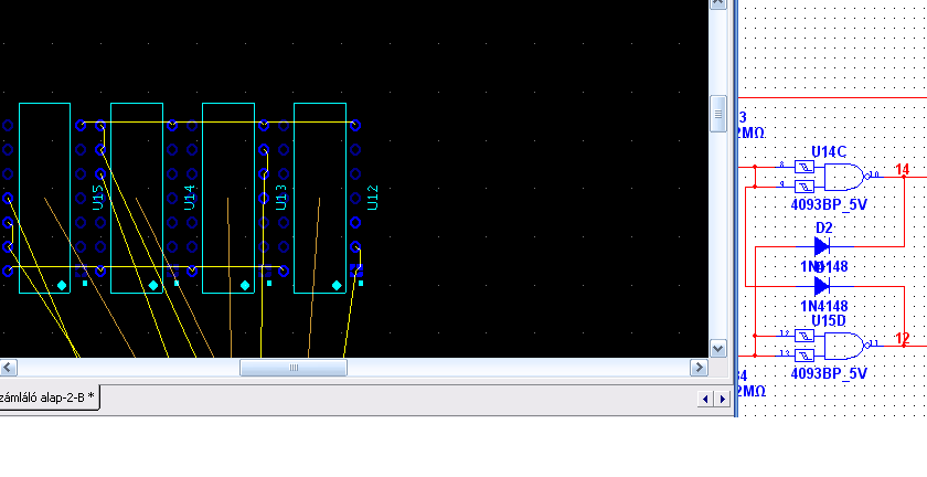

Problémám akadt egy kész áramkört a ultiboardba átrakva, ugyanis a 4093 IC- t 4 külön tokban szeretné elhelyezni, mit a 3d-s képes is ugyanúgy ábrázol. Mit kell tennem, hogy a négy kaput egy tokként kezelje a bekötéseivel együtt? Esetleg megoldható, hogy már a muntisimben is egy tokként látszódjon? Persze ezzel nem a fotprintre gondolok mert ott egyértelműen egy tokban szerepel.
Szerintem már a kapcsolási rajzban rosszul pakoltad le a részeket. Látom a háttérben. Ha kiválasztasz egy IC-t, akkor ne válaszd ki még egyszer, míg le nem teszed minden részét.
Lehet, hogy igazad van de nem tudom hogy lehet másképp kiválasztani, mint ahogy tettem. Rákerestem az IC-re majd sorra leraktam az A-B-C-D kapukat. Még egyszer nem választottam ki mert csak egy kellett.
Megismételtem újból de ugyan úgy jártam. Most találtam egy másikat mit egy tokként ábrázol, beraktam a helyére és jól is működik, de azért csak érdekelne hogy került négy kapu négy külön tokba.
Közben hazaértem. Nekem a 10-es fut. Azt hiszem máshogy kezeli a kapukat. Megnyílik egy plusz ablak ahol eldönthetem hogy új alkatrészként vagy egy meglévő kapujaként szúrja be az alkatrészt. Azt tanácsolom hogy keress másik 4093-as modelt. Másik megoldás:
1, Jobb egérgomb az alkatrészen Properties 2, Label 3, Refdes-nél átírod a nevét
Végül egyenlőre a másik modelles megoldást választottam, mivel azzal egyből jó lett. Majd később elbabrálok vele ha befejeztem amihez hozzákezdtem.

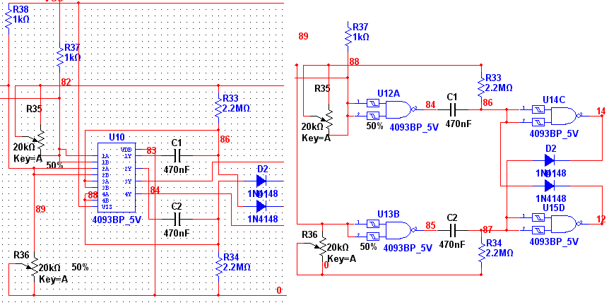

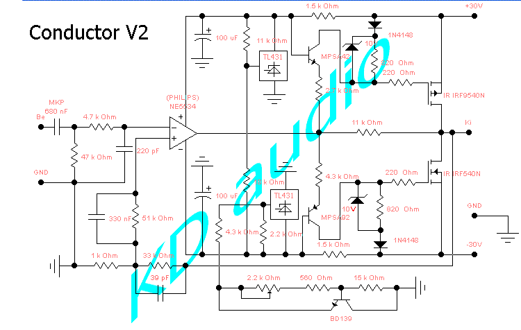

Nem akarom tovább terhelni az erősítős topicot, inkább átjöttem ide. A probléma a következő: KD mester által alkotott Conductor kapcsolását szerettem volna Multisim 10-ben szimulálni, aztán egy saját nyákot dobni alá és hadd szóljon... A dolog ott bukott meg, hogy a szimuláció errorral elszáll. Csatolom az áramkör általam összerakott verzióját, és a kapcsolást, amit szolgaian másoltam. Lehet, hogy csak egyszerű paraméter vagy összekötés hiba, de én akkor se látom. A segítséget előre is köszi.
Hi, nálam nem hibázik a szimuláció, viszont elég nagy offset van a kimeneten. Milyen erősítő ez ? Hány ohmos terhelésre készült, mekkora bemenőjel kell neki ?
Ja, az egyik fet forditva volt bekötve.
Uhh, mármint addig volt offset, amig fordítva volt a felső fet. Így már jónak tűnik.
Nagyon köszi!
Most már működéshez hasonló jeleket mutat a kapcsolás. Az erősítő pontos paramétereinek még nem olvastam utána, de így a szimulációból az jött le, hogy max 900mV lehet a bemeneten és ehhez kb 50szeres erősítés jön a kimeneten. A bode plotter még mindig nem rajzol semmit, de ezt még valahogy kibírom. Lassan megpróbálkozok a nyák tervezéssel is, hátha sikerül.
Hmm, nekem az is működik.
Mindig öröm a jobbaktól tanulni
Elárulsz még annyit, hogy hogyan lehet a vezetékeket színezni?
Bal gombbal kiválasztod, majd jobbgomb. És ott a helyi menüben. Lehet csak az adott vezeték darabot, de lehet az egész hozzá tartozó hálózatot is.
