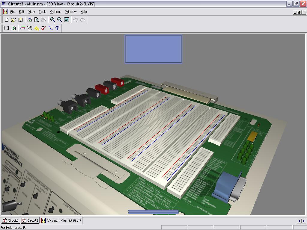

A cikk elején láttam valakitől azt a 3d-s próbapanelt a Multisim 9-ben, na azt szeretném kérdezni hogy ezt hogyan lehet elővarázsolni?? Ja és lehet virtuális próbapanelként használni?? A segítséget előre is köszi!!
Üdv: Doncso
(#) Frankye válasza Doncso hozzászólására (») Aug 17, 2007 /
Ha emlékezetem nem csal, akkor csak a "legalapabb"-ként telepített esetében lehet előhívni. Lent van bal oldalon egy ikonja, azzal. A magasabbtudásúként felrakottak esetében már nem lehet előcsalni.
Tudtommal csak "design-elem", valódi funkció nélkül. (De ez nem biztos, lehet, csak én nem találtam meg, hogyan lehet "szóra bírni"...)

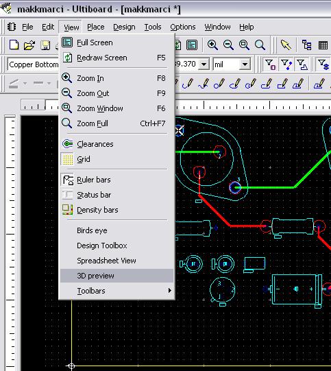

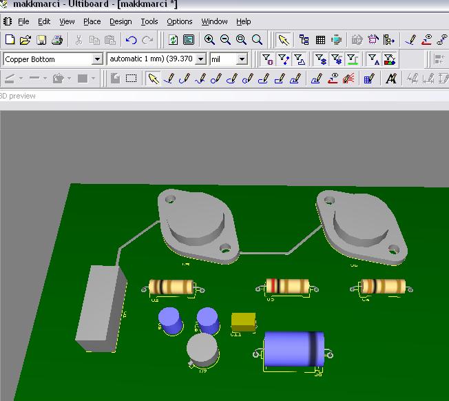

(#) orizon válasza Doncso hozzászólására (») Aug 17, 2007 /
Az ultiboard -view-3D preview.
(#) Doncso válasza orizon hozzászólására (») Aug 18, 2007 /
Kedves Orizon!
igazából én nem erre gondoltam, ezt én is tudom hanem konkrétan erre, hogy ezt hogyan lehet előcsalni??
http://www.hobbielektronika.hu/forum/files/37/371b6385d3d104c5c4a7c...31.jpg
