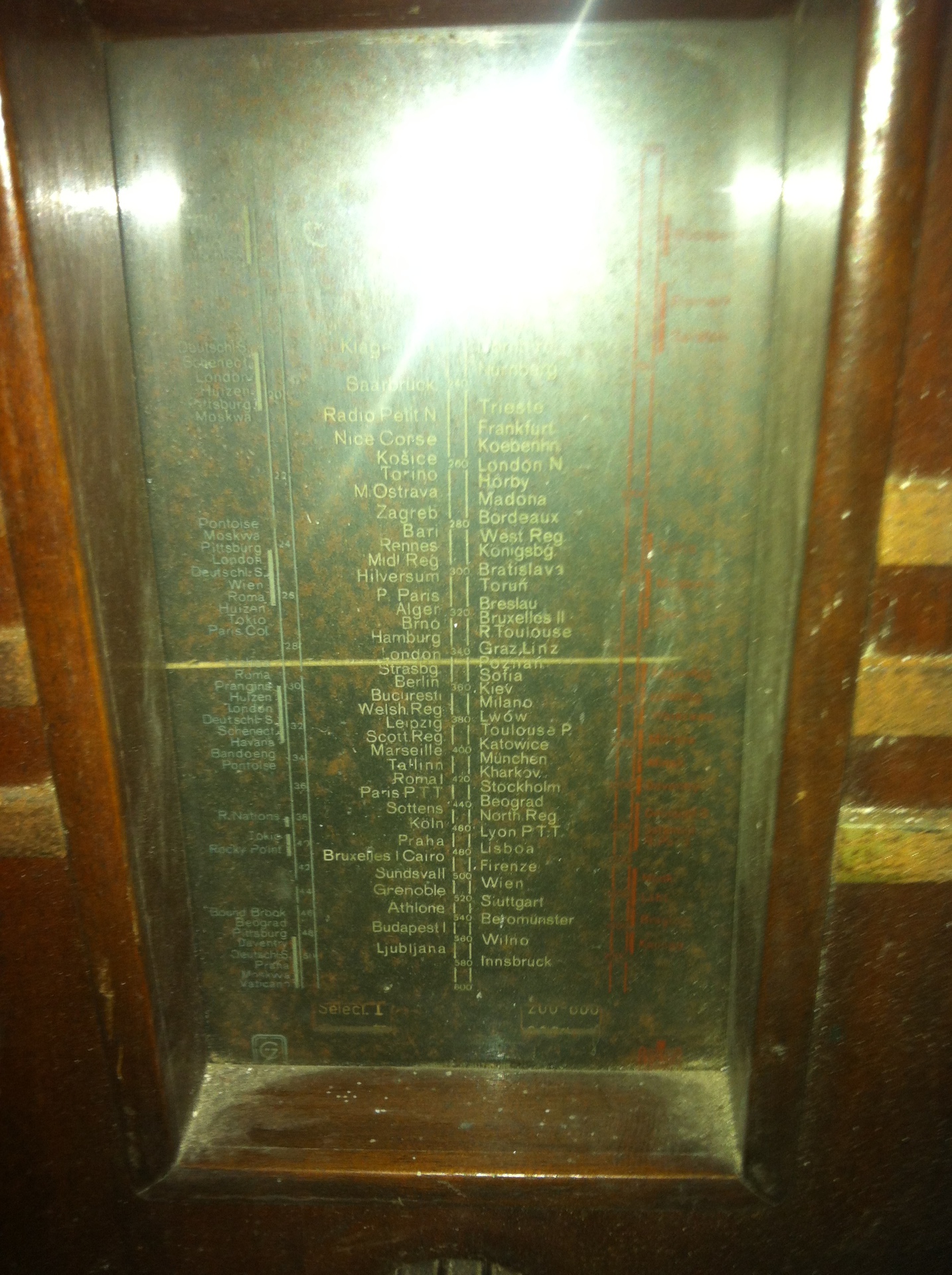

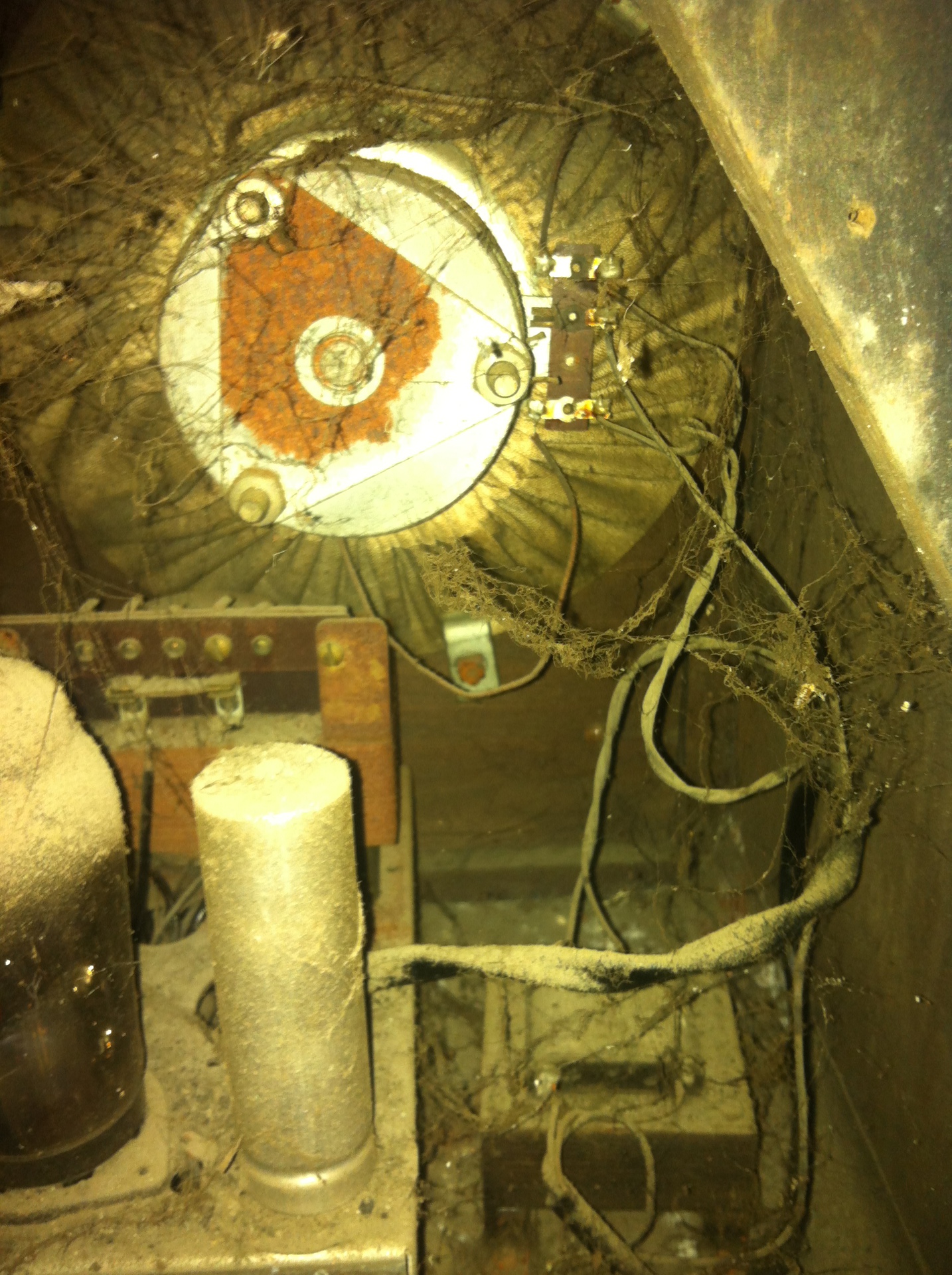

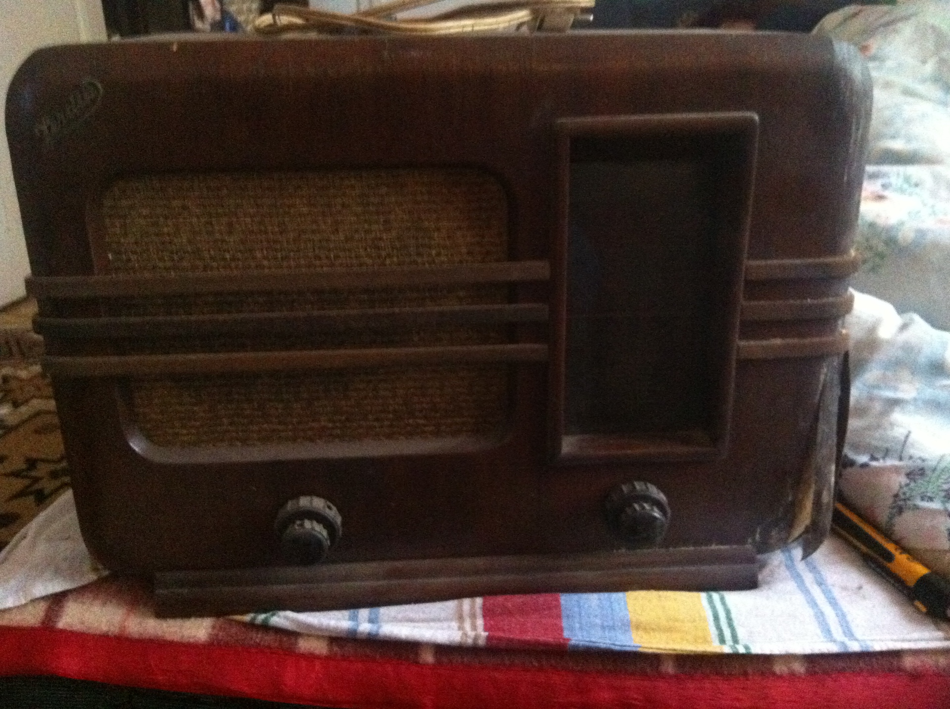

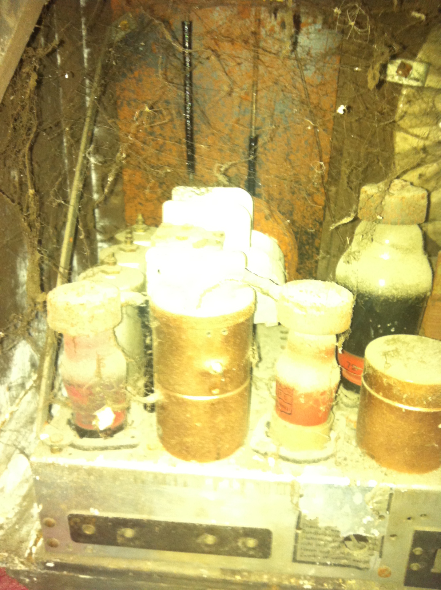

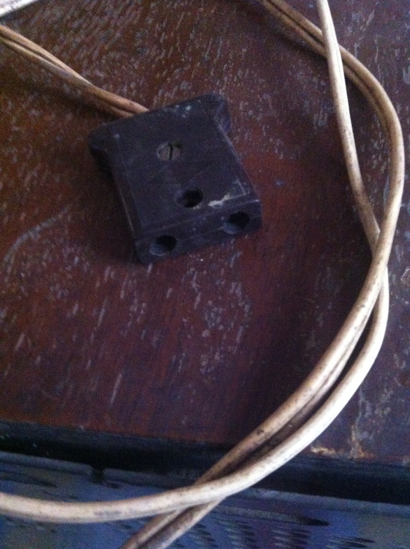

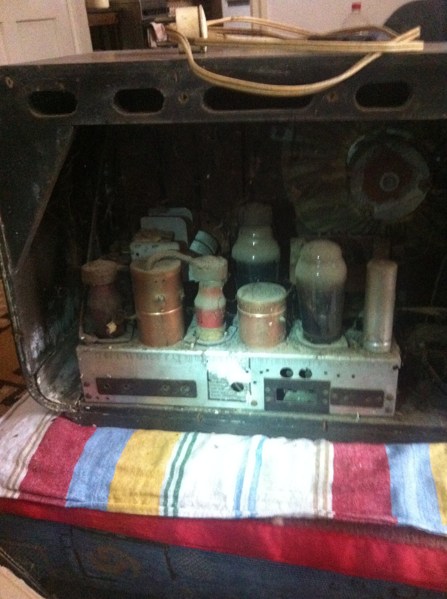

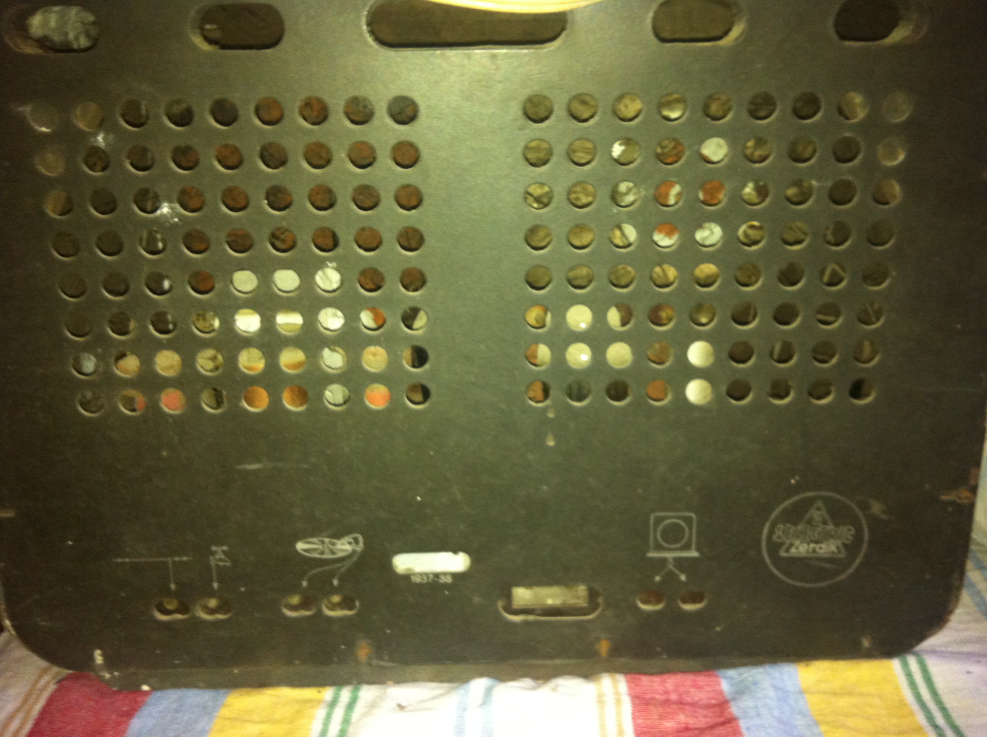

Hogy jusson valami a téli napokra is, ezt ma hozta a postás.
Nem az univerzális hálózati feszre gyártott hanem fix 220V-os , így a baréter cső kimaradt belőle, de ettől ugyan olyan rádió. Csövezete eredeti, hangszóró, kimenő minden a sajátja. Még a szép kis réz tekercs serlegek is megvannak. Hátlap teljes és eredeti. Ausztriában készült 1937-ben. A hozzászólás módosítva: Dec 9, 2021
Igazi fellelt állapot, igazi kincs! Én is szeretem magam tisztítani a rádiókat. Nem szerencsés ha egy nem hozzáértő eladó "nekiesik" nagynyomású kompresszorral, ecsettel, meg még ki tudja mivel, kívülről már nem is beszélve, sokszor megsemmisítve a ma használatos tisztítószerekkel az eredeti amúgy is kényes politúrozást vagy lakkozást, csak mert eladhatóbbnak gondolja tisztítva. Természetesen hozzáértőként az ecsettel semmi gond. Gratulálok hozzá! A hozzászólás módosítva: Dec 10, 2021
Nagyon szép.
Nekem is hozhatna hasonlót a postás...

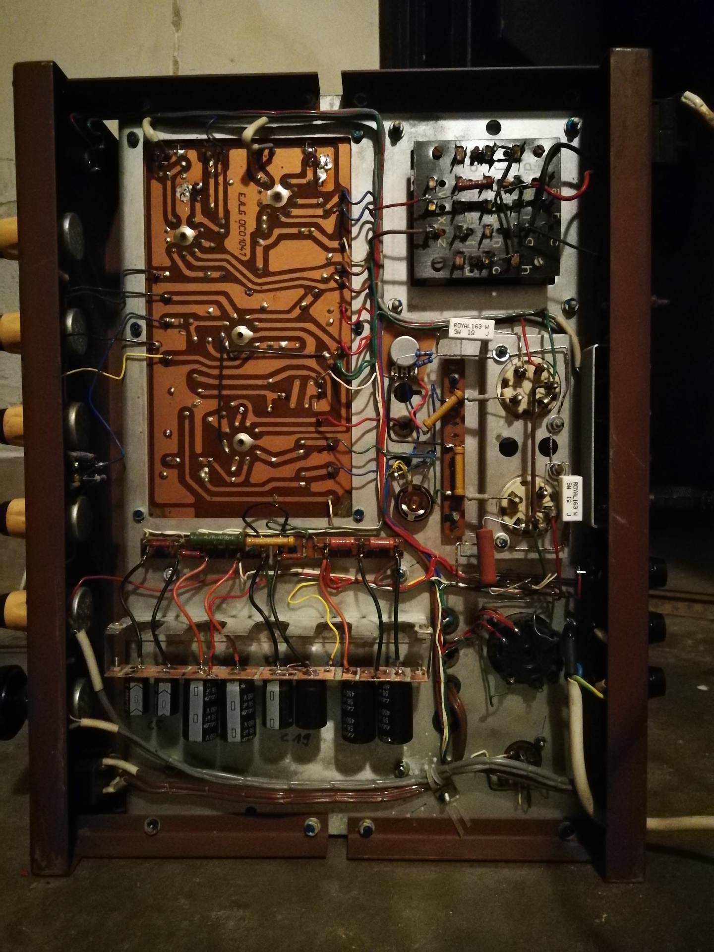

Sziasztok! Nem tudja véletlenül valaki az EAG AE785/A végcsöveinek gyárilag beállított nyugalmi katódáramát?
20-25mA max, a G807 g1-en -39 voltot kell beállítani jó csőnél ekkor beáll az anódáram. Bár ez a régi 220V-as hálózati feszültségre igaz, a mostaninál az anódfeszültség több lesz. Ezért érdemes egy megfelelő teljesítményű 12 voltos trafót autótrafónak bekötni és azzal használni az erősítőt. A hozzászólás módosítva: Dec 16, 2021
Időközben kaptam egyet, de köszönöm a felajánlást itt is! Hétvégén próba, hogy valóban ennyi volt-e a baja a készüléknek.
Csak most tudtam válaszolni. Igen sajna amióta a 220 az 230 volt azóta sok minden eltolódott. Szerencsére egész jól tolerálják a csövek ezt a változást. Azért lettem volna kíváncsi erre mert az a -35-39 volt -ug az a 220 as hálózaton van. azzal elvileg 750-760 volton mennének a végcsövek. Nekem így 850 volton mennek kicsit nem kicsit több, de egész jól bírják. a katódokat 6,5 ma áramra állítottam be. Mindkét katódra tettem egy mérőellenállást úgy mint az APX100-asban van és a -UG t is úgy állítom a végcsöveken. Tegnap óta egész jól megyeget. Igaz a hangszórót illesztőtrafóval kell rátegyem, de ezt csak addig kell ameddig át nem tekerem az eredeti kimenőjét. Bár ha valaki tudja ennek a pontos gyári beállítási adatait ne rejtse magába. Bár már így is meglepő amit tud. Ugyan van még egy kis brumm, de majd megoldom.
Mindenképp ajánlom a 220V-os primer feszültség alkalmazását, a hálózati trafó szigetelése az elmúlt 50 évben nem lett jobb. Már nekem is lett szekunder menetzárlatos trafóm emiatt, 800 volt fölé nem érdemes engedni az anódtápot. 6,5mA áramot keveslem a nullátmenetnél torzít és az anódfeszültség is megnő.
Valamit majd ügyködök a tápon. Meg előveszem a szkópot hogy mit is mutat generátorról hajtva a null átmeneteknél. Csak reméltem hogy hátha valakinek van valami emléke hogy ide mekkora munkaponti áram lett megálmodva. Aki tudott volna valamit, azt már sajnos nem érem el.

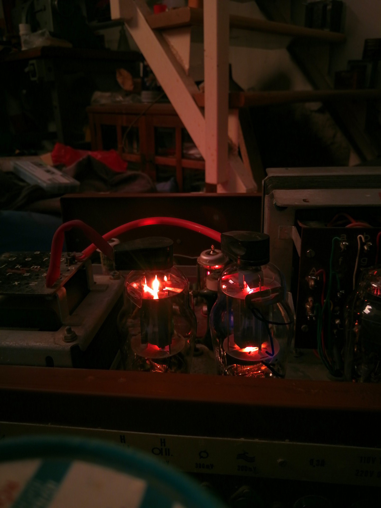

Viszont a lényegesebb dolog, hogy kicsit tovább tekertem az AE785/A erősítőm táptrafójának primerjét. Nem sokkal, elég volt 30 menet. Így a szekunder oldalon a nagyfesz már nem 2X650 volt, hanem csak 2 X 617 volt lett. Reménykedtem tovább méregetve, hátha lejjebb megy a 807eseknek az anódfeszültsége kezelhetőbb értékre. Így is lett, 785 volt lett belőle, azért az mégsem 850 az egy "kicsit" nagyon sok volt. Szóval a primeren plusz 30 menet megoldotta a dolgot. Már csak a brummot (ez 50Hz tehát nem a tápból jön. Vagy földhurok a nyák és a potméterek között, vagy egyszerűen nincs egy jelvezeték árnyékolva) kell eltüntetnem. Nem nagy, de engem zavar. Viszont így már használható. Így lesz majd a szilveszteri zenehallgatáshoz igazi full csöves feeling. A hozzászólás módosítva: Jan 1, 2022

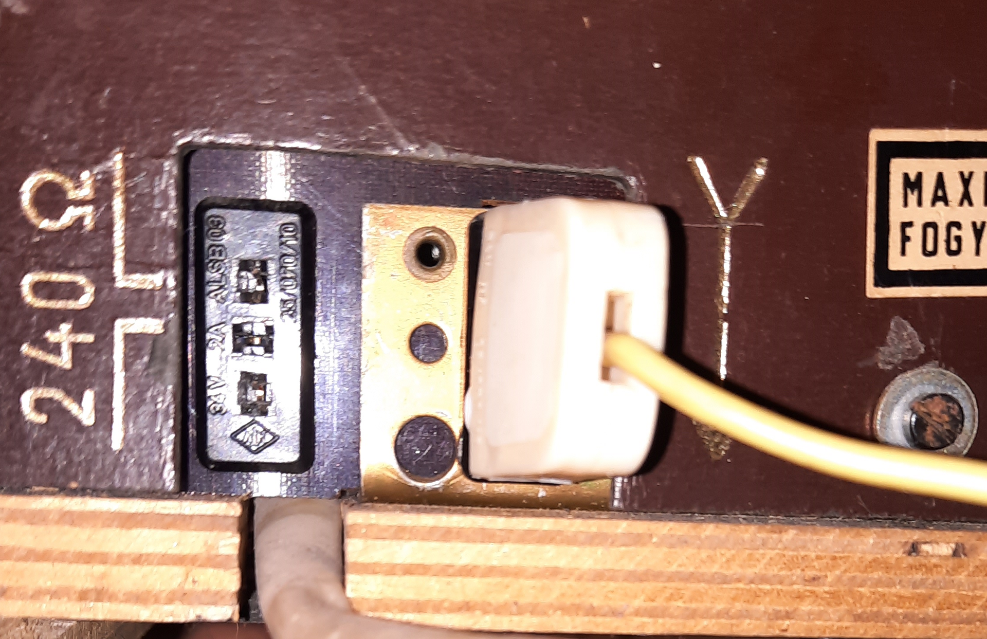

Videoton RA3101 rádió URH antenna csatlakozójához passzoló dugót keresnék. Tudnátok segíteni ebben? Köszi!
Ilyen (szerintem nem, de hátha)?
Mérd meg hány mm-re van a két érintkező. Ezen 20 (mintha lett volna ebből egy számmal kisebb is). Ha passzol, akkor tiéd...
Meg olyan is volt, amiben 90 fokkal elforgatva van az egyik tüske. (azon még lehet segíteni...)
