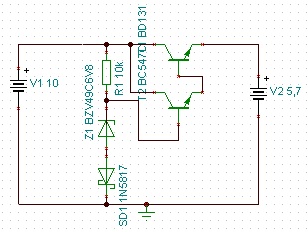

(#) Picboy hozzászólása Szept 25, 2011 /
Az akksi töltésére ezt a kapcsolást tudnám ajánlani, esetleg még a dalington egyik tranzisztorát még el lehetne hagyni, de akkor csökken a körerősítés.
Jha, igen, a V1, ami most 10V, a bemenet (napelem), a V2 meg a kimenet (töltendő akksi).
(#) csinidani válasza Picboy hozzászólására (») Szept 25, 2011 /
köszi!
(#) Picboy válasza csinidani hozzászólására (») Szept 25, 2011 /
Ezt a kapcsolást akár légszerelve is össze tudod építeni, nyomtatott áramkör se kell hozzá, persze a szigetelésre figyelni kell, hogy ne legyen zárlat. Ha a shottky diódát kihagyod, akkor csökken a kimeneti feszültség kb 0,4V-al.
