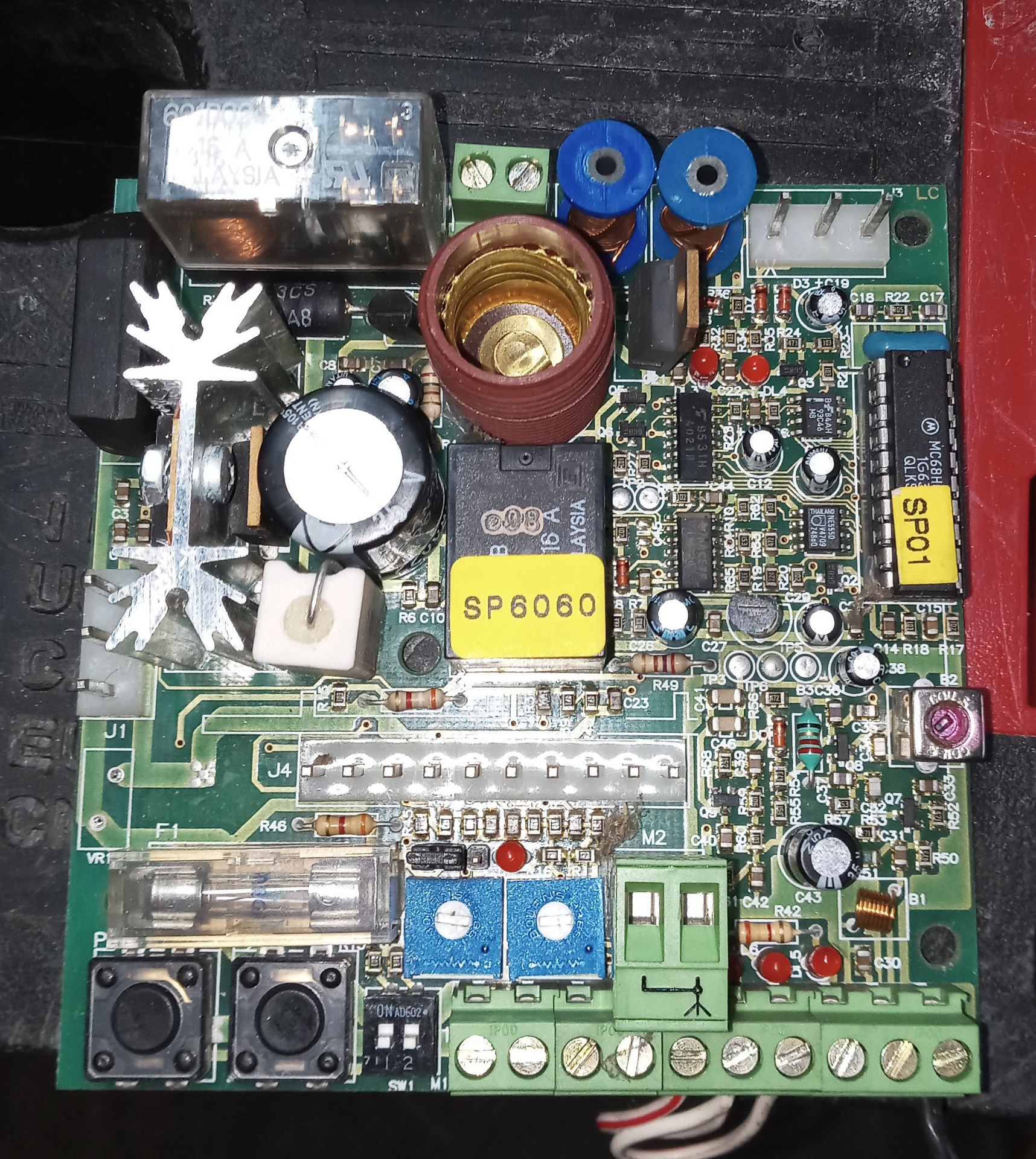

SP6060-as vezérlésről kérdeznék. A hiba hogy egyik irányba elindul gombnyomásra, viszont a másik irányba csak akkor forog, ha a gombot folyamatosan nyomom és akkor is csak darabosan megy. Kondik cserélve, végállás kapcsolók, motor jó, ezeket másik vezérléssel kipróbáltuk. Ilyenformán csak panel hiba lehet, szerintetek merre keresendő? A hozzászólás módosítva: Jan 26, 2022
Idézet: „A manuális üzemmódnál (kapcsoló állása 1=KI 2=KI) a léptetőciklus gomb megnyomása közben a mozgás a Nyitásban vagy Zárásban aktiválható. Ez a mozgás csak addig tart, míg a gombot nyomva tartjuk, viszont megáll, ha a gombot elengedjük.” Van egy dip kapcsoló a sorkapocs mellett. Nem az a gond, hogy mindkettő Off-ba van? A hozzászólás módosítva: Jan 26, 2022
Próbáltuk azokat is. Nyitáskor rendesen megy, csukáskor viszont akadozva.
Szia, cseréld ki az irányváltó relét. Képeden bal felső sarok, 2 morzés.
Ja tényleg, bocsi, akkor ahogy az előző írta, lehet relé hiba. ezzel a típussal amúgy is voltak gondok.
Sajnos nem találtam itthon belevaló relét, vennem kell egyet. Utána kicserélem és kiderül hogy jobb lesz-e? Köszi a tippet.
Köszi neked is. Veszek relét és megejtem a cserét.
Ki is tudod próbálni.
Ezek amúgy nem rossz relék, de meg szokott olvadni a hőtől az érintkező nyomó kis fekete műanyag és nem nyomja neki normálisan az NO-C kontaktust. Ennek már kívülről látszódnia kell.
Nos,gyorsan kiforrasztottam és megmértem. Adtam neki feszültséget és mértem az érintkezők ellenállását. Műszer szerint No-Nc-ben is tökéletes. Megnéztem nagyítóval is az érintkezőket, de nem láttam rajtuk beégés nyomot.
Szerintem sem. A tulaj szólt, hogy felnyitni még fel tudta a kaput,de lecsukódni már nem akart. Kimentünk megnézni, de nem akart működni. Az összes kondit kicseréltem,sok volt benne a rossz, de a helyzet nem változott. Csak annyiban,hogy előtte egyáltalán nem mozdult el lefele,de a kondi csere után már igen,viszont akkor is csak folyamatos gombnyomásra és szakaszosan. A motort másik vezérléssel kipróbáltuk, azzal tökéletesen ment,úgyhogy a végállás kapcsolókkal sincs gond. Na mindegy,majd hétvégén szórakozok vele,meglátom mire jutok.
Ugyanilyen vezérlésnél, eprom hiba miatt csinált érdekes dolgokat, áram ráadáskor nyitotta a kaput, ez egy pillanatnyi áramszünet esetén elég vicces tud lenni.
Kitöröltem a tartalmát és rátöltöttem egy jó vezérlését és ezzel megoldódott. Extrém rossz állapotú kondiknál tud hülyeségeket eltárolni az eepromba, amitől teljesen értelmetlen dolgokat csinál. 93c46 A processzor környéki 10µF kondikat is cserélted?
Igen, az összes elkót cseréltem. Viszont ha eprom hibás, azzal nem tudok mit kezdeni.
Levideozhatád esetleg a dolgot. Amikor megáll a motor, akkor újraindul a processzor?
Hétvégén megpróbálok videot csinálni róla. A processzor újra indulását honnan látom?

természetesen nem zárom ki az elektronika hibát, de előtte még az alábbiakat tudod megnézni, hátha: labortápról járatva vagy ampermérővel sorbakötve nézd meg, ha csak a motort táplálod meg (12-24VDC között bármi jó), hogy polaritást cserélgetve az egyik irányba nem-e akar túl nagy áramot felvenni a motor (szénkefe hibára gondolok) vagy még úgy is ki tudod a motorhibát szűrni, ha a panelon felcseréled a motor bekötését, és akkor a másik irányba csinálja ezt a rángatózást. Videóról nem úgy tűnik, mintha újraindulna a proci. Oszcilloszkópod van? Szerk: a fentieket azért írtam, mert nekem úgy tűnik, mintha a túláramvédelem oldana le. A hozzászólás módosítva: Jan 30, 2022
Azért nem gondolom hogy a motor lenne rossz,mert másik vezérléssel tökéletesen működik. A végállás kapcsolókat is átmértem,azok is jók,a kondik kicserélve,plusz a reléket is cseréltem. Kipróbáltam a motort azért,úgy hogy polaritást cseréltem és a gombnyomásra a másik irányba kezdett forogni,vagyis tolta volna a kaput lefele ha rajta lett volna,nyitáskor meg rángatózott. Ha vissza fordítom a polaritást,akkor pont ellentétesen csinálja. De érdekes dolog az,hogy akár így,akár úgy van bekötve,mindig csak ugyanazzal a végállás kapcsolóval tudom megállítani. A másikra nem reagál. Viszont a vezérlésen jelzi a led a kapcsoló működését. Szerintem az elektronikában lesz a hiba,csak nem tudom mi. Szkópom sajna nincs.
Elfelejtettem, hogy másik vezérléssel kipróbáltad. Még gondolkodom, mi lehet.
Szerk. Másik vezérlés pontosan ugyanilyen? Ha igen, kiszűrhetnéd a mikrovezérlő hibát, ugyanis foglalatban van, és megcserélnéd a két panelon. Ha a hiba átmegy, akkor mikrovezérlő, ha marad a hiba, akkor valami más lesz. A hozzászólás módosítva: Jan 30, 2022
Azt már nem tudom,mert időközben felszereltük azt a motort is. Mi is gondoltunk arra hogy procit cserélünk,de nem mertük,mert ha olyan baja van a vezérlésnek,nehogy a jót is tönkre verje.
Mármint azt nem tudom,hogy a procikat megcserélem .A vezérlés ilyen volt.
Azt nézd meg, ha az infra átkötését kiiktatod, ill visszarakod a vezetékdarabot, akkor az a led ami másodpercenként villog, az reagál-e? Mert minden változást a processzor így jelez ki. (ez egyébként egy isteni áldás Niceéknál)
