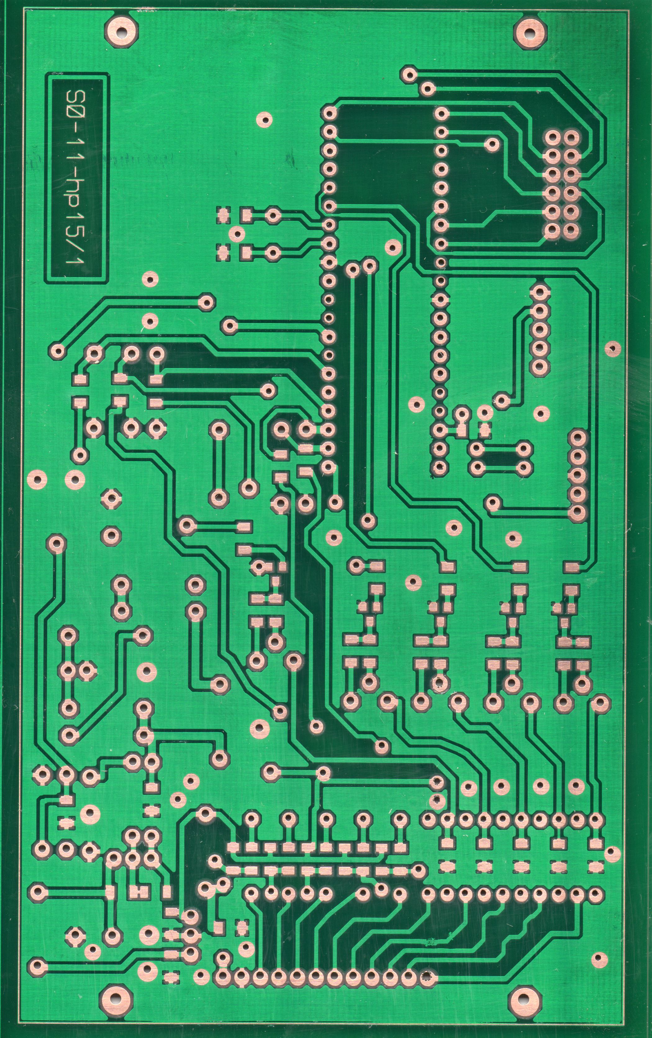

Sikerült már valakinek a Dry fóliát felrakni úgy, hogy nem volt alatta buborék? Mert nekem nem. Hiába csinálom ahogy itt a videó mutattja akkor is van rakta buborék.
(#) gulasoft válasza every hozzászólására (») Aug 8, 2011 /
Persze. Előtte 99 százalékos víz nélküli alkohollal (Azúr vegyszerbolt 4*5* pucold le, és az alsó fóliát csak annyira húzd le, hogy meg tudd fogni miközben megy be a laminálóba, és folyamatosan húzd hátrafelé miközben a lamináló húzza be a lapot. És persze hagyj a nyák elején ahol megfogod a fóliát bevezető részt, ahol nem baj ha az ujjadról rákerülő zsír és izadság miatt buborék képződik.
Ez spec lötfólia, de ugyan úgy tud bubizni ha nem teljesen és ez alatt a tökéleteset értem, tiszta a nyák.
A nyák furatgalvanizált, csak a film és a fúrófile el volt csúszva, ennyire tudtam összerakni, azóta kiderült hogy ami filmet kaptam az a nagyobb.
(#) every válasza gulasoft hozzászólására (») Aug 8, 2011 /
Köszi -köszi a gyors választ. Azt úgy csináltam, hogy egy kis részt szedtem le és raktam rá, de annyira gyorsan húzta be a lapot, hogy alig tudtam leszedni, söt a végén még le is szakadt a fólia és azt is behuzta hidegen. Amit aztán szedtem le mielőtt melegen nyomtam volna át. Akkor addig amíg a nyák lap nem 100%-os tisztaságú addig nem is sikerül bubi nélkül felrakni? És mi annak a zsíroldónak a teljes neve, vagy más fajta zsíroldó is jó rá?

Aki jelentkezett az tudja ugye, hogy lamináló kell 110 fokot tudó, és levilágító a vegyszerekkel, valamint erősen fekete (nyomdai) film. HA nem elég jó a film rákeményedik a forrszemre is és használhatatlan lesz a nyák.
(#) mrobi válasza gulasoft hozzászólására (») Szept 3, 2011 /
Milyen előhívót igényel?
(#) pcroland válasza mrobi hozzászólására (») Szept 3, 2011 /
1%-os mosószóda oldatot.
