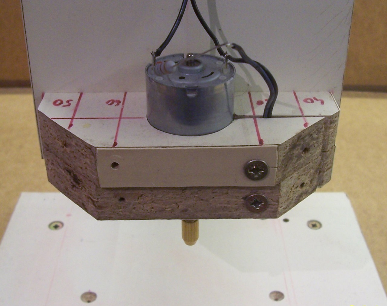

A bútorlap ingyér volt, a motor is. Tápot rendeltem 32V -os, de szerintem teszek bele akkucsomagot. Maxigázon megy, de a motor és a világítás csak akkor kapcsol be, ha lehúzom.
A két piranha led sorba van kötve, meg van egy előtét ellenállás...
3.2mm -es csavaros tokmány van rajta...
Most még rugós megoldású, szóval ha elengedem visszahúzza a szánt olyan poziccióba, hogy kikapcsol a motor és a lámpa. De tervbe van még véve egy léptetőmotor, hogy gombnyomással működjön az előtolás, gyors módban poziccionáláshoz le/fel és lassú módban fúráshoz szintén le/fel...

Nem tudom kinézni, ez a motor siklócsapággyal szerelt? Mert látom, hogy az Ebay-en kapható golyóscsapágyas változata is.

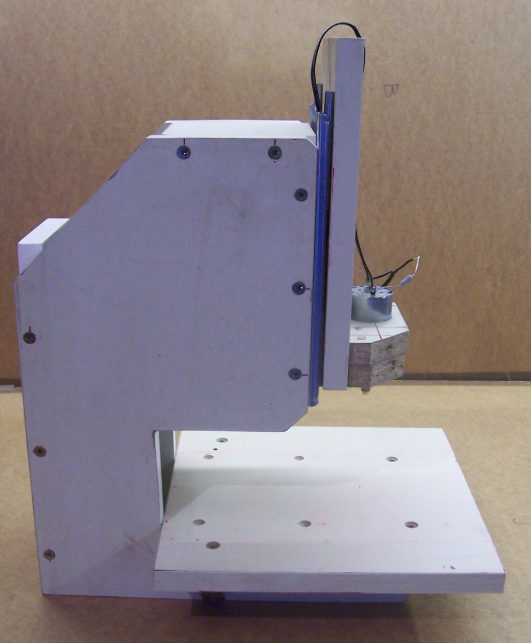

(#) morgo válasza RoliNyh hozzászólására (») Feb 16, 2018 /
Nagyon nemjó ötletnek gondolom a gépi előtolást. Kézzel sokkal precízebben érzékelhető, hogy milyen erővel kell/lehet nyomni.

Ez speciel siklócsapágyas. És én sem fúrok hetente panelt, de szerintem nem nagy cucc összekalapálni ezt a szerkezetet sem.

(#) RoliNyh válasza morgo hozzászólására (») Feb 16, 2018 /
Ezzel az én esetemben nem biztos, hogy egyetértek. Ha valami finom mechanika lenne, akkor igazat adok. De az én esetemben ezt a robosztus szánt mozgatni, amin rugóvisszahúzás van, nemigazán lehet érezni a terhelés hatását. A léptetőmotorral felbontástól és orsótól függően meg akár tized, esetleg század miliméteres előtolás is elérhető lenne...

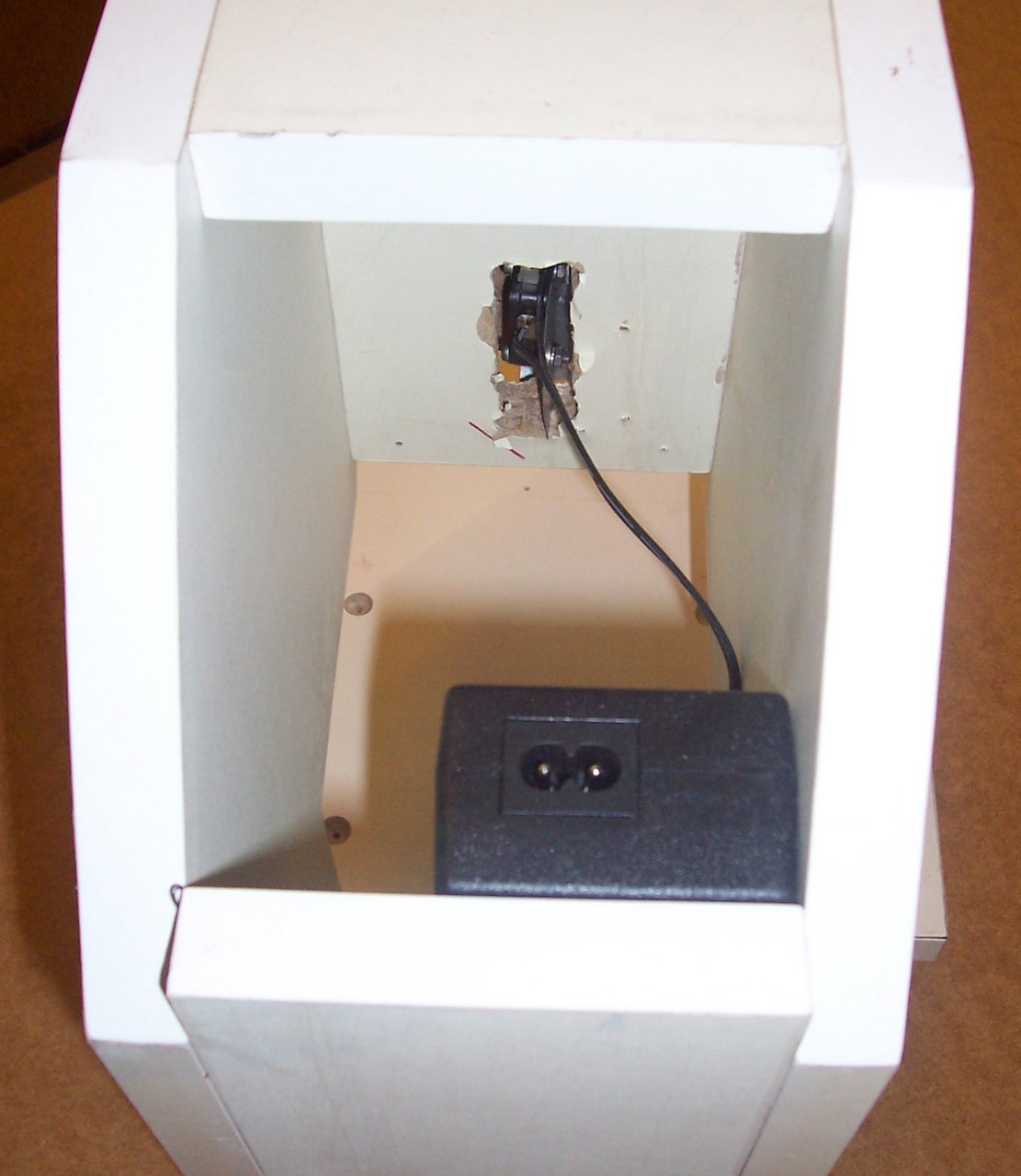

Jelenleg egy ilyen AC-DC van benne...
Persze aztán rájötem, hogy ennyi erővel csinálhattam volna aksisra is,
úgyis van két doboznyi 18650 -esem. Na nem baj, ami késik nem múlik...

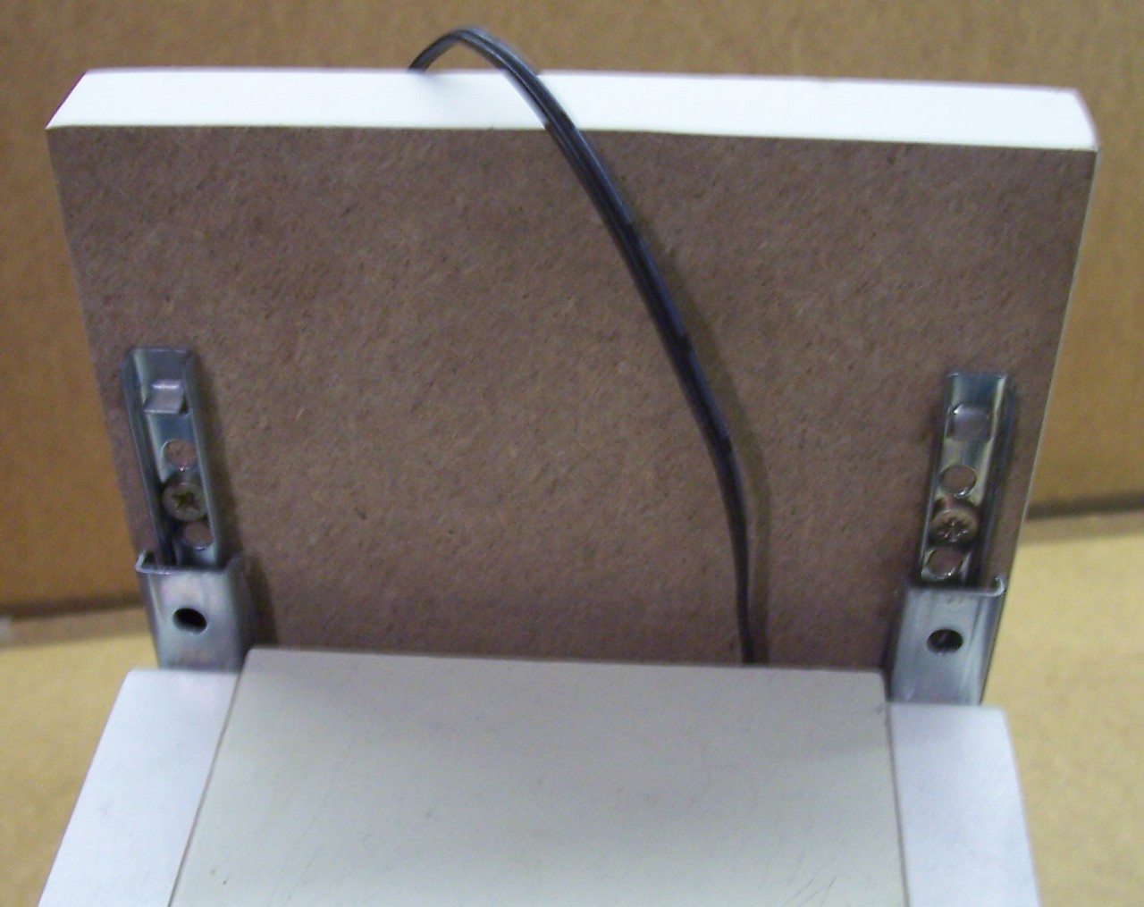

(#) Alkotó válasza RoliNyh hozzászólására (») Feb 20, 2018 /
A képek alapján a "torony" megvezetését a fióksínek biztosítják. Ezek kellően stabilak a mozgás síkjára merőlegesen ható erőkkel szemben? Fiók esetében ilyen erő nem jelentkezik, ezért talán nem is készítették fel erre a konstrukciót.

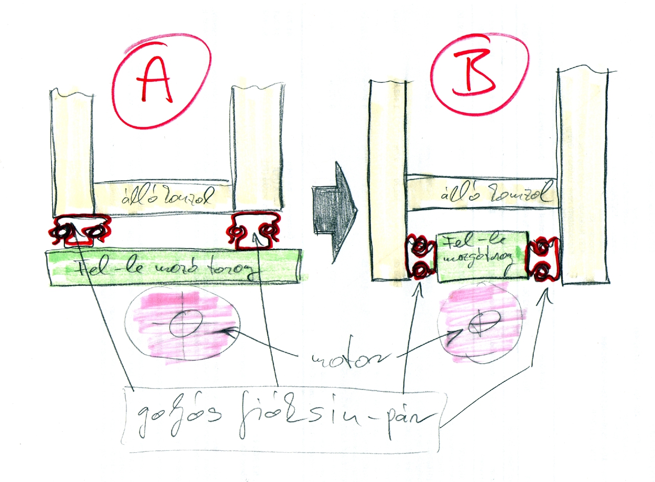

(#) Alkotó válasza RoliNyh hozzászólására (») Feb 21, 2018 / 1
Le is rajzoltam mire gondolok. A nálad lévő "A" megoldás helyett, talán a "B" megoldás ígérne jobb vezetést.
Fontos! Nincs a kezemben ilyen golyós fióksín, tehát nem tudom értékelni az ő szerkezetét, de az eredeti funkció alapján hajlanék a "B" megoldás jobbságára.
(#) RoliNyh válasza Alkotó hozzászólására (») Feb 21, 2018 /
A meglátás jó, de az az igazság, hogy az A (én) verzióm is kellően stabil, mit mondjak, nem akarom fényezni magam, de kellemesen csalódtam, pozitív értelemben, mennyire precízen tart.
A lényeg, hogy ha esetleg picit lötyögős fióksínt sikerül beszerezni, akkor egy satuba fogva a széles sín két rövidebb végét megfelelően óvatos de határozott összepréseléssel nagyon passzentos, viszont könnyen mozgó, és nem lötyögő szánt lehet vele készíteni. Egyetlen hátránya talán csak annyi, hogy minél hosszabb úton jár a kocsi, a végefelé már valamit lehet veszít a stabilitásából.
Viszont itt ennél a 250mm -es sínnél ez nem áll fenn. Szerintem ez inkább akkor lehet probléma,
ha mondjuk 500mm vagy annál hosszabb sínt akarsz használni, vagy nagyobb a ráható terhelés.
Itt viszont nem nagyon van terhelés, majdnemhogy nulla. És mivel csak fúrásról van szó,
az a pici 1-2mm -es fúró nem képes olyan mértékű erőbehatásra ami észrevehető elcsavarodást okozna a mozgó kocsin a párhuzamhoz képest. Persze CNC -nél ez növekszik.
A másik előnye ennek az elrendezésnek, hogy nagyon könnyen szerelhető, nem kíván olyan precizitást mint a B verziód. Ha a B verziót csinálod, akkor ott az "álló konzol" -nak nevezett részt, és a szánt is elég precízen páhuzamos oldalúaknak és mondhatom azt hogy a szélességeit is szinte tizedmilliméter pontossággal kell megcsinálni, mert ha nem stimmel, máris beszorul.
Az A verziónál ez nem érezteti ennyire magát, mert ha jó helyre fúrsz, és az egyik részét felfogatod a sínnek, a másik része már adja magát, kb elrontani sem tudod...
A hozzászólás módosítva: Feb 21, 2018
(#) sdrlab válasza Alkotó hozzászólására (») Feb 21, 2018 /
A B verzióval az a baj, hogy igen pontosan kell megoldani a méretezést és elkészítést, mert ellenkező esetben akadozni fog a csapágyazott rész!
Szerintem stabil, jó minőségű vezetést csak csúszó-csapágyas elrendezéssel lehet elérni.
(#) Alkotó válasza sdrlab hozzászólására (») Feb 21, 2018 /
Te is, és RoliNyh is a pontosságot említitek. Ismét hangsúlyozom, nincs egy ilyen sín a kezemben, de az alapfunkciót feltételezve semmivel nem igényel nagyobb pontosságot mint egy fiók illesztése.
Valamint aligha lehet komoly kihívás a távtartót párhuzamosra vágni (vágatni), majd ettől két fióksínnek megfelelő mérettel kisebb betétet vágni (vágatni).
Én használtam ilyen síneket! Tudom miről beszélek!
De itt egy precíz, könnyű konstrukciójú fúrógépről van szó, aminek a legkisebb döcögése is végzetes lehet a keményfém fúróhegyre nézve. mm pontossággal kellene beállítani az egészet, hogy egyáltalán esélye legyen az egésznek simán gördülnie...
Szerintem ez nem erre való..., vagy legalábbis csak egy szintig jó, de pl 0,3mm-es furatokat, karbon fúróval nem tudom hogy mennyire kockáztatnék meg vele!?
Nem arról van szó, hogy nem lehet a B kivitelt megcsinálni, dehogyisnem, meglehet.
De nem egy kézifűrésszel, vagy nem annak akinek nincs némi kézügyessége, neadj isten, még sose csinált semmit, és ez lenne az első fabrikált készüléke. A B verziót is nyugodtan meg lehet építeni,
ha van jó gép hozzá, és pontosan tudsz mérni, mondjuk minimum tolómérővel, mert a "centi" vagy a mérőszalag ahoz már kevés. Szóval ha megvannak a megfelelő feltételek, annak is nekiugorhatsz,
és aki érez magában annyit, hogy el tud készíteni egy ilyet, az is megcsinálhatja.
Aki most lát először ilyet, annak én inkább az A verziót ajánlom, legyen az a kezdő szint.
A B verzió meg a haladó szint.
