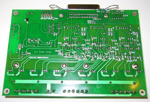

Sziasztok, olyan kérdésem lenne hogy hogyan tudom feliratozni a nyák egyik oldalát. vagyis az egyik oldalon forrasztunk a másikon vannak az alkatrészek és arra az oldalra hogyan tudok feliratozni a másik dolog meg amikor készen van minden munka akkor hogy csinálják azt hogy a forrasztó rész ilyen bármien szinnel van csinálva? vagyis olyan mint ha valami szines fóliát raknának rá de gondolom ugy sem az amire gondolok :no: na az ilyenekre lennék kiváncsi ha valaki esetleg tudna válaszolni azt megköszönném

Hát srácok, megnéztem a super videót amit az uriember csinált a levilágítós technikával, és tényleg szebb dolgokat lehet csinálni így mint vasallóval és szerintem nem több anyagi ráfordítással mint a vasallós technikával :yes: . ez idáig rendben is lenne mert szép gyönyörű nyák csilli villi stb. feltétellezük azt hogy kész van minden tehát minden beforrasztva stb. utánna érdekelne az a dolog hogy mivel vonják be vagy hogy csinálják azt a dolgot, képet mellékelek hogy értsük mirő beszélek, hogy ilyen szép gyönyörű oldalt kapunk. ez valami speciális eljárás?
(#) Frankye válasza bzumi hozzászólására (») Szept 25, 2009 /
Egyszerűen lelakkozzák színes, átlátszó lakkal. (Akril lakk.)

Forrasztható, de érdemes a forrasztás után felvinni, így védi a teljes panel felületét.

Ez forrasztásgátló lakk. A fóliát amit a németektől lehet kapni ha jól beégeted az is ilyen fényes felületet ad.
