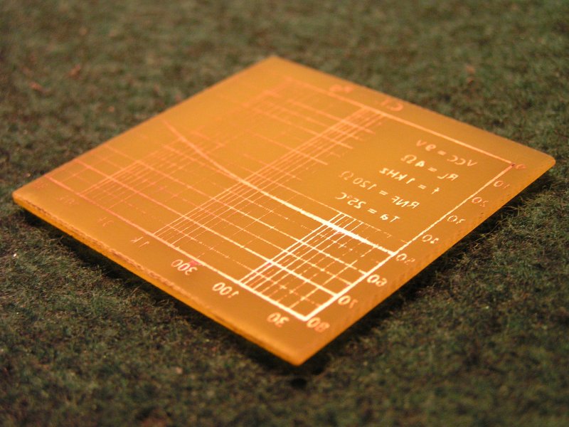

(#) Abukodonozo hozzászólása Nov 14, 2009 /
Először is üdv mindenkinek!
Nagy nap ez a mai! Végre, hétvége lett és sikerült elkészítenem az első vasalt nyákom, sok kínlódás és próbálgatás után... Mivel más nem volt kéznél egy régi IC adatlapjából vagtam ki kapásból valamit, amit valamikor a szomszéd nyomtatott ki nekem, persze sima xeroxlapra. A nyák nem a legcsodálatosabb, de én örülök neki és ezt még sok követi majd, szebbek-jobbak!(remélem...) :whatever:
Utólag is köszönöm a tanácsaitokat, s végül egy pár kép:
(#) emmzolee hozzászólása Nov 14, 2009 /
Én is kipróbáltam a vasalást nyákra, mert amikor kipróbáltam hogy milyen vékony vonalat lehet maratni, meg ilyenek, akkor közel azonos volt a két nyák minősége. (vasalós-fotózásos.) Reszeltem egy kapcsitápot, és mondom kipróbálom mit tud a vasalós.
Nem lett rossz, de a széles vezetősávoknál látszik, hogy bepróbálkozott az alámarással, de nem volt olyan vészes, mint itt láttam egy két embernél. Teszek képet, hogy sikerült. Valószínű, hogy toner függő a dolog. A nyomtatómat vastag papírra állítottam, és ennyi.
Mindjárt föltöltöm a képeket egy képtárba, és fölteszem a linkjét ide :yes:
(#) Abukodonozo válasza emmzolee hozzászólására (») Nov 14, 2009 /
Igen, néha tényleg alámart, ezen még csiszolnom kell, kiváncsi vagyok a nyákodra!
Na itt a képtár linkje a vasalós panelről. Amikor ki van már maratva, akkor nem olyan durvák azok a csiszolás nyomok élőben mint a képen, csak így esett rá a fény. Legközelebb csak szálirányba csiszolok
http://tap200w.dbcup.fotoalbum.hu/
Ez profi! Hát nekem még nagyon sok van eddig...
