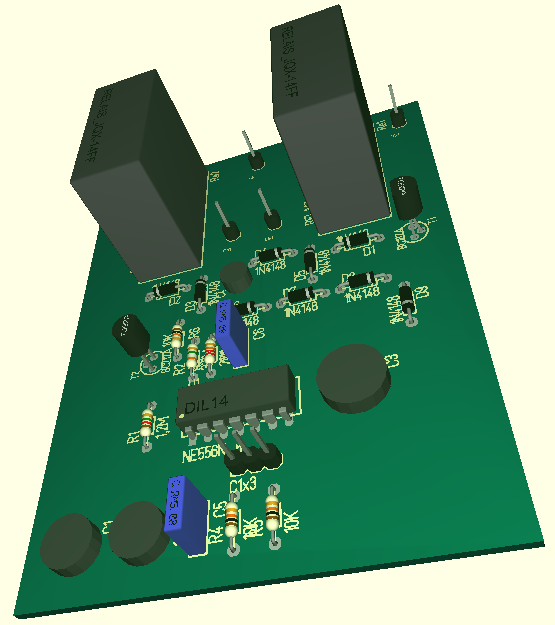

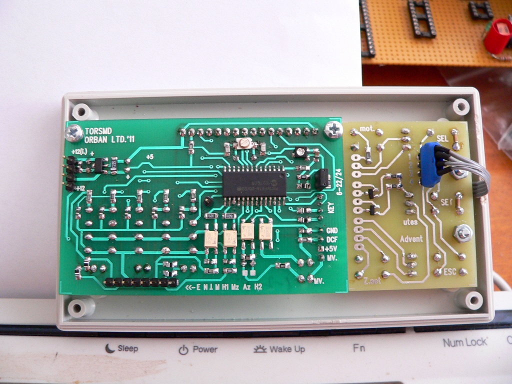

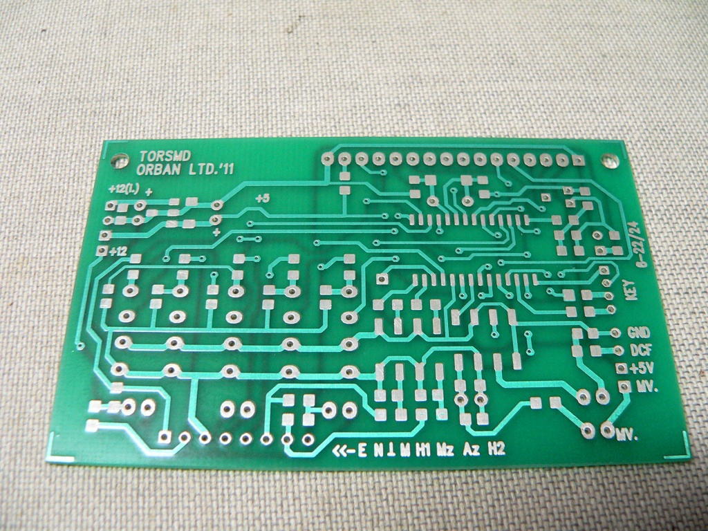

Nem semmi ez a program, megnéztem a bemutató videókat, egyik nap ismerkedtem vele, másnap már panelt terveztem, éjfélre kész is lett az első CAD projektem. Ahhoz képest, hogy 20-30 éve még kockás papíron rakosgattam az alkatrészeket, indigóval tükröztem, ez a program autoroute-ol, 3D-ben forgatható képet mutat az egész szerkezetről, csak néztem.

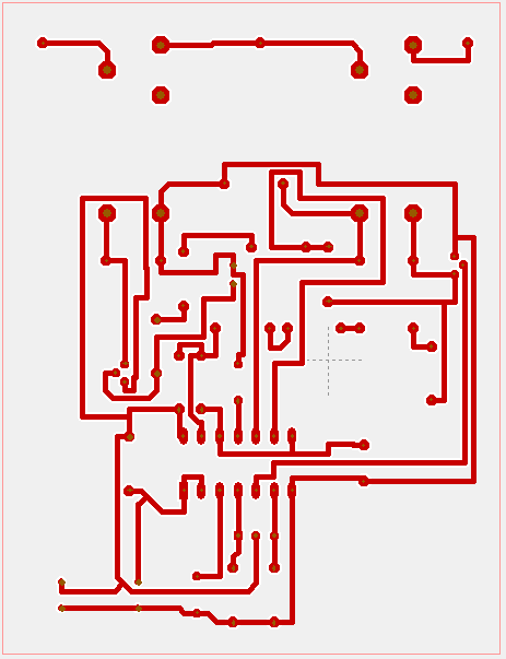

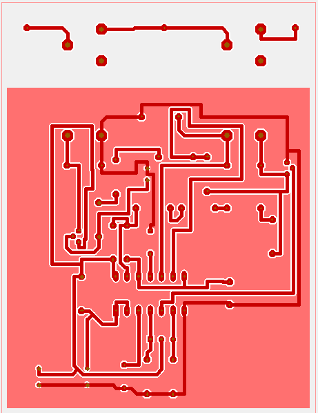

Igaz, én is a "keze alá" dolgoztam, papíron már előre felvázoltam egy lehetséges elrendezést, amit a programban az alkatrészek tologatásával tovább finomítottam. Néhány sávot is berajzoltam kézzel, de ezeket később inkább töröltem, és hagytam, hogy az autoroute csináljon mindent. Pillanatok behúzgálta, órákig tartó agyalástól kímélt meg. Régen ezt a részét utáltam a legjobban, a variálást, agyalást. Utóbbi 20 évben viszont csak szervizzel foglalkoztam, NYÁK-tervezőt soha nem használtam, pedig egyébként sokféle programmal szórakoztam már, de erre nem volt szükség, így ez teljesen új. Alapból túl vékony vonalakat rajzolt, az IC lábai között is kanyargott több szál, ezért szélesebbre állítottam, ezzel kényszerítve, hogy másfelé haladjon. Meg persze amúgy sem árt, ha vastagabb a vezetőszál. Ehhez töröltem az előzőt és egy újratervezést indítottam. Erre felvázolt egy másik variációt, majd tovább növeltem a szélességet, míg direkt túllőttem a célon. Utána ismét visszább vettem. Végül előállt egy optimális huzalozás (1. kép). Testfóliát is pillanatok műve volt kialakítani a Drawing funkcióval (2. kép), egyszerűbb, mint a videón. Talán változtattak a programon, de nekem rögtön felkínálta a GND-vel történő egyesítést. Csak annyi a gond, hogy így a testfólia bekanyarog az IC lábai közé, minden kis résbe, ami zárlatveszélyes és felesleges is. Aura stb. beállítások nem vezettek eredményre. A képen eltérő árnyalat mutatja testfóliát és az eredeti GND-szálat, de az csak a kijelölés miatt látható, amúgy egybeolvad. Tud egy másik módot is (Generate ground plane), ami ilyen szempontból jól állítható, csak az meg lefedi az egész panelt, ami viszont nem kívánatos, mert 230 V-ot kapcsoló relék is vannak a panelon, emiatt a felső részt szeparálni kellene (3. kép). Mindez már csekélység, és így vagy úgy, de korrigálható manuálisan is. Lényeg a többi, amivel nem kellett kínlódni, úgyhogy ezúton köszönöm az ajánlott programot! Próbálkoztam egyébként többfélével, fórumokon is többet ajánlottak, ami bizonyára megszokás kérdése is, hogy ki, mire esküszik. Elsőre valahogy ez tűnt a leggyorsabb megoldásnak, és ennél igen sokat segítettek a videók is, érdemes megnézni: http://server.ibfriedrich.com/wiki/ibfwikien/index.php?title=First_steps 4. kép egy 3D ábra a cuccról. (Elkók helyett csak lapos, fekete korongokat ábrázol.)

Kérlek ne vedd kötözködésnek, nyilván idővel kisimul a dolog, de szemre meglehetősen randa a vonalvezetés.
Az IC 9-10-es lábnál ügyesen lehetne úgy vezetni, hogy lemaradna egy Gordiuszi csomó minimum. A derékszögű vonalak rövidebbek, szebbek 45 fokos letöréssel. Szabványos ellenállást - 0-a Ohm -mal - beiktatva átkötés helyett megint csak megszűnne pár, de legalább egy kacskaringó. Két közeli pontot nem hagynék ugrálókötél kinézetű összekötésekkel a gépre bízni. Ha a gépre bízom a kötözgetést - autorouter - akkor minimum 1:500-hez, de inkább több időt töltök a kézi editálással. (bonyolultság függvénye nyilván) A gép néhányszor 10mp alatt végez és hátradől, hogy : Íme... Sokszor inkább ötletadásnak fogom fel a kötözgetéseit. Sok sikert! A hozzászólás módosítva: Szept 13, 2012
Bocs.
Idézet: „A derékszögű vonalak rövidebbek, szebbek 45 fokos letöréssel.” A mondat helyesebben: A derékszögű vonalaknál rövidebbek, szebbek a 45 fokos letörésűek. A hozzászólás módosítva: Szept 13, 2012

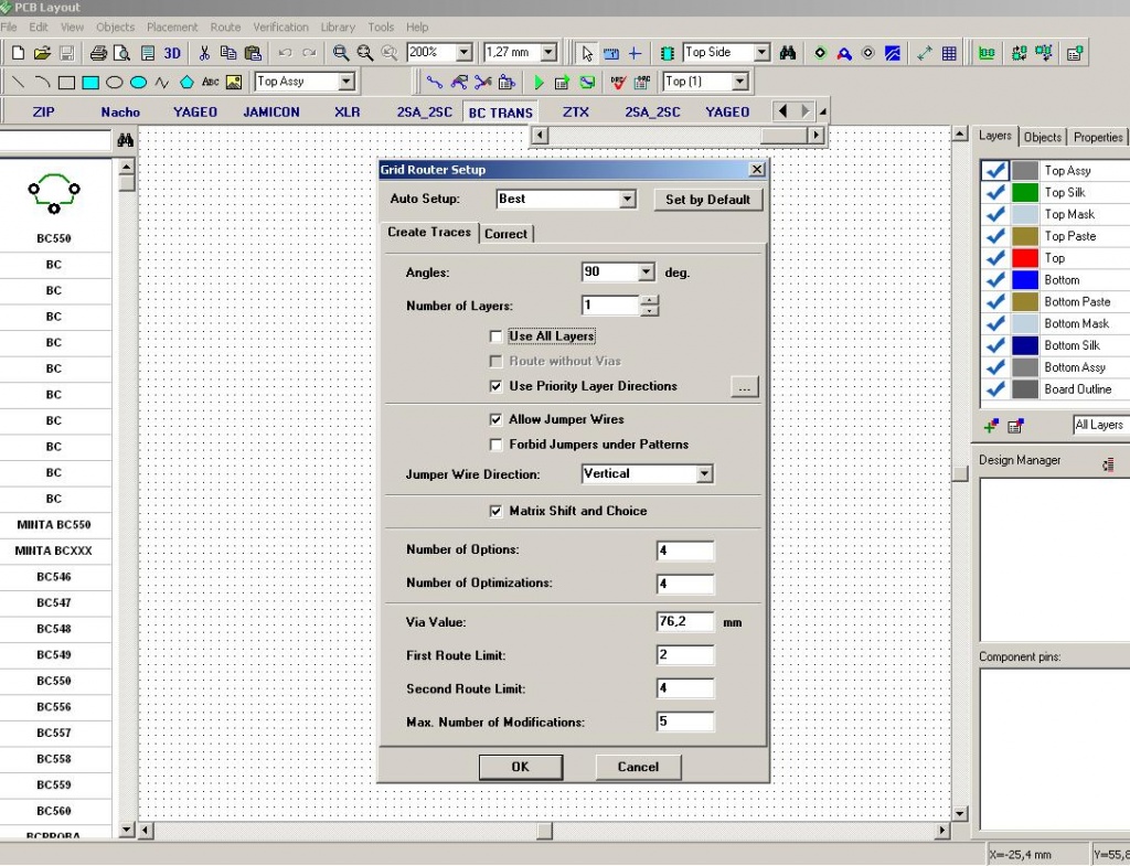

Egyszerű nagyon a Diptrace 1 rétegre állítása.
Csináld így: route- autoroute setup- use all layers - pipa ki, és number of layers gobmot beállítod 1 -re

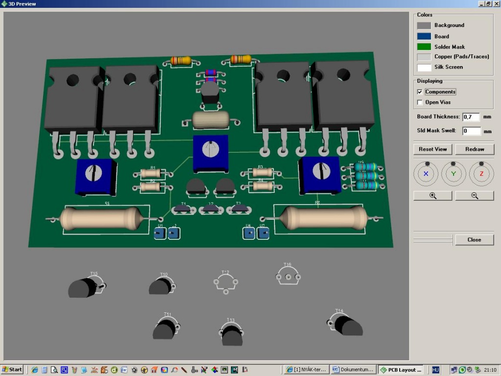

Kérnék egy kis segítséget. Készítettem egy pár 3d alkatrészt a Diptrace programhoz, és azokat kellene kiszínezni szabvány kód szerint. Javarészt ellenállások színkódjairól lenne szó. Az SCH fájlokkal teljesen készen vagyok. Viszont a PCB fájlok azok még váratnak magukra.(A képen a színkódolt ellenállások azok amiket én készítettem, de látható még egy pár to92 tranyó is...) Mostanában nincs időm rá, hogy folytassam a munkát, de ha valakinek van kedve hozzá, akkor átadom neki a 3d alkatrészek fájljait. Az alkatrészek Sketchup8 modellezővel készültek, és ugyan azzal a programmal lettek wrl fájlá konvertálva.

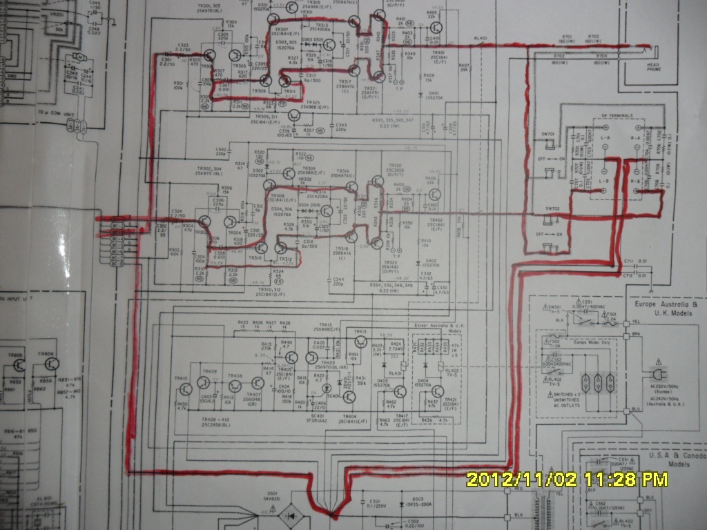

Sziasztok! Kéne egy kis segítség. Van egy Denon pma 680r erősítőm aminek az egyik oldala elszállt viszont én a meglévő oldalból szeretnék egy szimpla végfokot építeni. Viszont letöltöttem 3 nyák tervező progit de a 2SA1491 és a 2SC3855 vég tranzisztor egyikbe sincs benne. Tudnátok mondani valami megoldást?
Szia! adatlapon rajta van a mérete a tranyónak, innen több verzió is lehetséges, 1. megrajzolod az alkatrészt és elmented magadnak, 2 a lábtávolságokra leraksz egy egy forrszemet és azt használod, 3, valami hasonló lábkiosztásúval pótolod pl TO3P vagy sot199-el.
Ez így mind szép és jó de ezzel csak az aproblémám, hogy azt szeretném megtudni pontosan milyen alkatrészek kellenek ahhoz, hogy megszólaljon. azt már ki silabizáltam a shematik ból, hogy kb 5-6 db ellenállás és vagy 3 condi és működik csak azt kéne megtudnom, hogy pontosan miket forrasszak ki a komplett erősítő panelból, hogy egy új nyákon csak a végfok legyen. ( se EQ, se védelem, se balance, stb.)

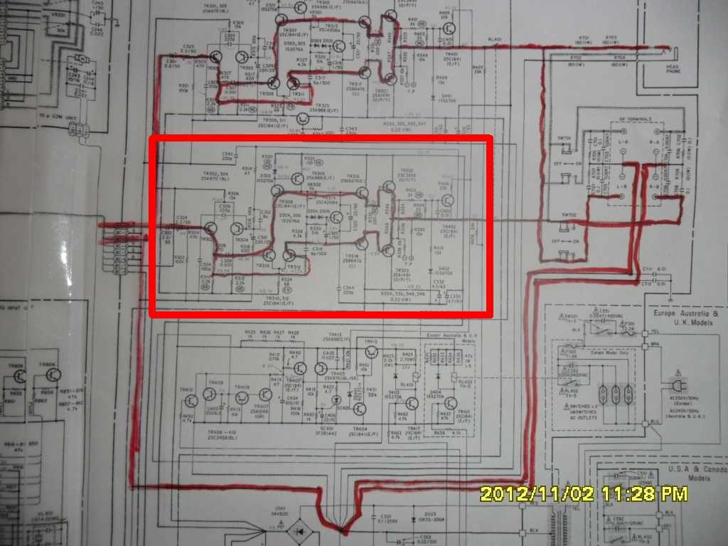

Neked kb ez a rész kell, ez az egyik oldal erősítője.
Igen az kell nekem. Csak egy teljesen új nyákot akarok csinálni. és ahhoz a tervező programnak kéne tudnia az összes alkatrészt amik kellenek hozzá. A probléáma az, hogy nem tudja.
Idézet: „...és ahhoz a tervező programnak kéne tudnia az összes alkatrészt amik kellenek hozzá. A probléáma az, hogy nem tudja.” Ez nem probléma, ami hiányzik, megszerkeszted. Legalább megtanulod kezelni a programot. A programok fejlesztői nem abból indulnak ki, hogy pontosan te neked mire van szükséged.
Ok. Ha sikerül beleszerkeszteni akkor elvileg le tudja tesztelni a program. Szerinted amit én a sematikon behúztam filccel az elvileg működő képes lesz.
