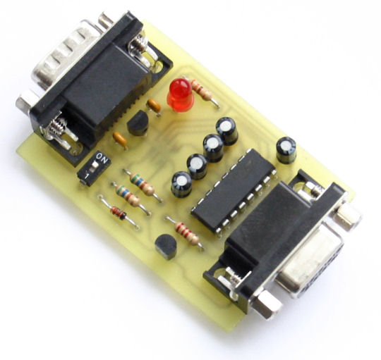

Ahogy Jeep is írta a táp rajta van a diagnosztikai csatlakozón. Az illesztő a tápot innen kapja, nem a számítógéptől. A 12V-ból a MAX232-es szintillesztő állítja elő a soros porthoz szükséges +-12V-ot. Más lesz ott a baj. Ha van szkópod, amikor a tesztet csinálod, nézd meg mi van a K vonalon. Ha ott nem látsz semmit keresd meg, hogy a max232 kimenetén még megvan-e. Ne használj optós kapcsolást! Hibakeresés! Próbáld ki más autón is ha nem találsz hibát, illetve próbáld ki a vwtool-lal is. Látatlanban erről többet nehéz mondani.

Nem tudom hány autón próbáltad ki. Páron nekem is elindult, de akkor sem látott minden vezérlőt és meg-megszakadt a kommunikáció. Valamint a Ross-Tech és a vezérdiagnosztikai is kerek-perec kijelentette, hogy fel se hívd őket ha átalakítót használsz és problémád van.
Azok a kábelek mennek USB-ről, ahol van egy mikrokontroller a kábelben, ami kezeli a kommunikációt és az adatokat a mikrokontroller USB-n átküldi a PC-re. AMikor az USB-RS232-t direktben akarod diagnosztikára használni az nem szokott sikerülni.

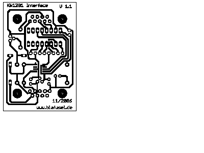

(#) molnarp válasza Paso hozzászólására (») Máj 6, 2008 /
Én már 3-at összeraktam belőle.
Az interfész alkatrészköltségét 2-3000-ből meg lehet úszni, ezért kapsz egy nagyon univerzális illesztőt ami windowsos nem hardverkulcsos (vagy feltört) programokkal is kommunikál akár usb-rs232 átalakítóval is. A gyári programja (VISA) dos felületen fut csak valós 2db com porttal működik, de mindent megcsinálhatsz vele amit az ECU enged.
Ellenben az áramkör nagyon kényes az igénytelen megépítésre. Ha egy kevés folyatószer vagy zsír marad a panelen nem fog működni!
Ráadásul elég gagyi a nyákterv: túl vékonyak a vonalak és a forrpontok, ezek könnyen szakadnak fúráskor.
A kép nem méretarányos, be kell állítani a pontos méretet nyomtatás előtt.
Attiny2313-al helyettesítheted a kontrollert, azt stk200-al írhatod a 24C32-t egyszerű égető is viszi.
A max232 nél figyelni kell a pontos típusára (pl.: max232 CPE) mert a mellette lévő 4 kondi értékét a gyártó adja meg. (adatlap letöltése)
Az R3-R4 felhúzóellenálásokat cseréld le 560ohm-ra, az a szabvány.
A VISA programot ide töltöttem fel:
http://rapidshare.com/files/112949666/Uniscan_universal_diagnostic_...r.html
Ha igény van rá a magyarosított programot is felteszem Azt hiszem ennyi...
Uniscan.rar
