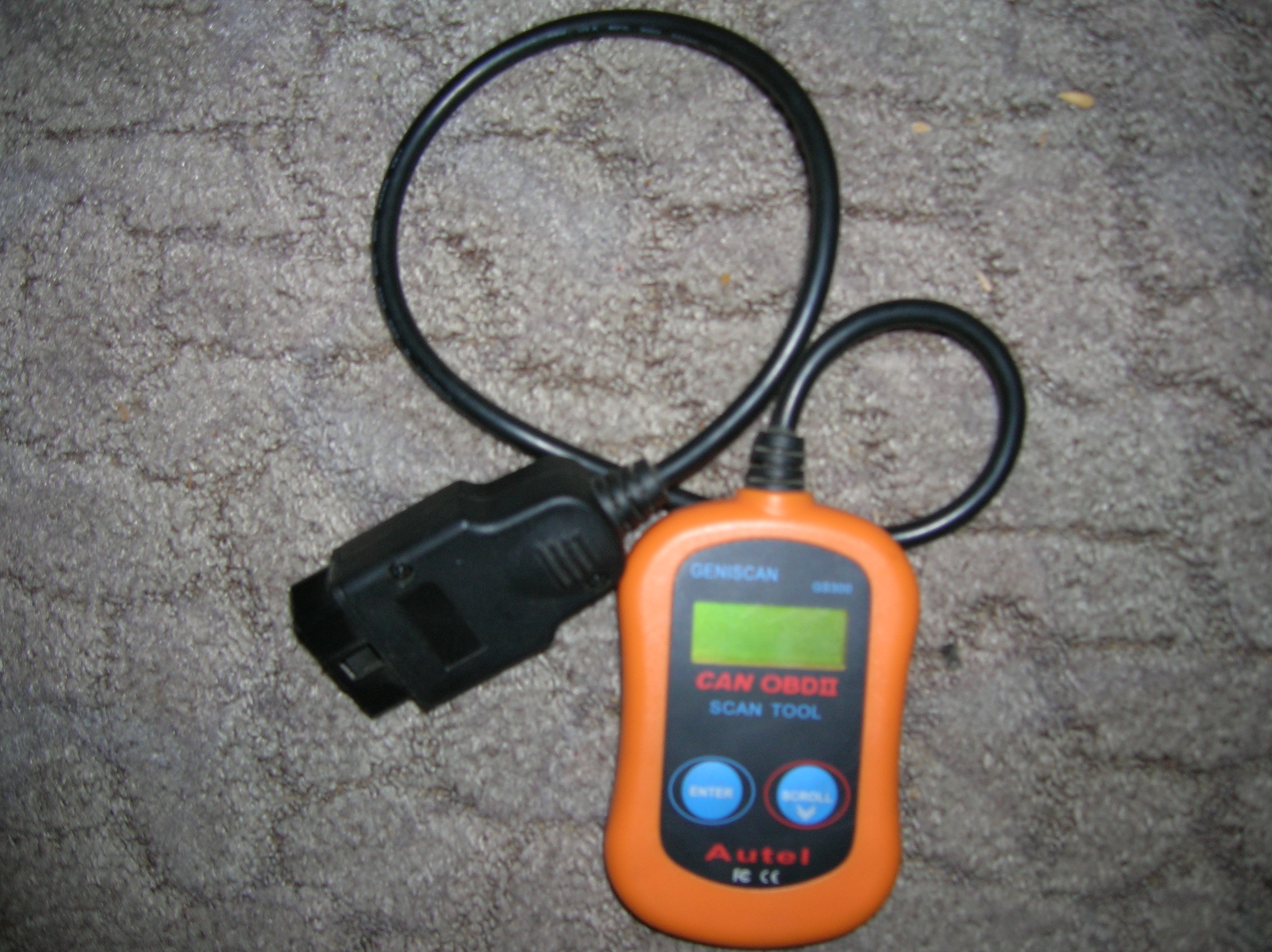

Olyan készüléket szeretnék építeni ami OBd csatlakozón keresztül képes a kocsival valamilyen komunikációra......nekem egy G astrához kellene mert a mutatót leszedtem és nem jegyeztem meg,hogy milyen pozícióban volt ezért szeretném ha mondjuk egy kis kijelzős készülékkel mondjuk ki tudnám vezérelni,hogy a fordulat 1000......2000...stb.....vagy km órához....50...100km/h.Nekem van egy ilyen kis készülékem ami hibakódot tud csak olvasni....esetleg ha segítség akkor szétkapom és felrakom akit érdekel....vagy esetleg azt átprogramozni.....na de ezt már a profikra bízom

(#) kobold válasza Jeep hozzászólására (») Okt 28, 2007 /
Szabadidőmben dolgozom OBDII-es diagnosztikai eszközön (progival együtt), és amit eddig tudok róla, az alapján a fordulatszámot még talán tudod az órádon állítani, de a sebességet aligha. A diagnosztikai eszközök, mint ez is, arra valók, hogy kérdezz-felelek-et játsszanak a motorvezérlő elektronikával, annak a belső memóriaterületeit elérve.
Jelenleg egy kísérleti Iveco-motorral foglalkozom, és ha tudom pl. a fordulatszám memóriabeli címét, le tudom kérni, de visszaírni nem tudom, mert azt ő önállóan számítja, és teszi az adott címre.
Az OBD arra ad megoldást, hogy üzemi paramétereket tudj monitorozni, illetve ki tudd olvasni a hibakódokat tároló puffert, aztán a számítógépeden futó alkalmazás majd lefordítja a kapott kódokat hibaüzenetekké, a kiválasztott típusnak megfelelően, esetleg egy adatbázisból hozzá is rendeli az oda tartozó kapcsolási meg alkatrészrajzokat, javítási segédletet stb. Elvileg lehetőséget ad chip-tuningra is, mert ha a motorvezérlő elektronika firmware-je rendelkezik programozói rutinokkal, a saját EEPROM-ját is felül tudja írni, csak éppen azokat a parancsokat, amikkel ezt meg lehetne csinálni, a gyártók minden lehetséges módon titkolják.
A legtöbb kilométeróra közvetlenül a kardánperemtől kapja az ott beépített impulzusadó jelét (ami egy frekvenciajel), az órában lévő elektronikába be van programozva a kocsihoz adott kerék átlagos gördülési sugara, ez alapján kiszámítja a sebességet, és meghajtja vele a műszert, amit már látsz. Vagy, a frekvencia az ABS-től jön, ami már a keréknél mér, de az elv innentől ugyanaz. A kilométeróra olykor ad vissza sebességfüggő jelet, főleg frekvenciát, pl. egyes motor- és váltóvezérlők igénylik ezt, de ez csak kimenet. Magyarul, ha a sebességmérőt szeretnéd vezérelni, a bemenő impulzusait kell szimulálnod, OBD nélkül.
A fordulatszámmérő ugyan a motorvezérlőtől szokta kapni a jeleket, szintén valami frekvencia formájában, és időben átlagolva teszi a műszerre. Ha ezt akarod becsapni, megint csak egy négyszögjel-generátor kell hozzá, OBD nem, a korábban említett memóriabeli írás lehetetlensége miatt. Még ha tudnál is arra a címre írni (általában nem tudsz, a firmware nem hagyja), pár msec után az új számított érték felülírná.
Ja, a Vaterán már láttam komplett eszközt, soros és USB-s kivitelben is, pár típusra. Ha működőképes, inkább vegyél, protokollt írni igen szép feladat... Persze, ha profi vagy ilyesmiben, nem szóltam

Hello, minek ezt bonyolítani, gyújtótrafóra egy "parasztos" fordulatszámmérő vagy frekvenciamérő, azzal hitelesítheted a benti műszert. Ha jól értem, amit szeretnél. A sebességet meg nem tudja az OBC (legalábbis az én autómban), viszont az áttétel függvényében számítható az rpm.-ből, igy hitelesíthető is.

(#) Dudus hozzászólása Okt 28, 2007 /
Vannak műszerek, amikkel lehet beavatkozótesztet csinálni. Ha a kilométeróránál tudsz ilyet csinálni az azt jelenti, hogy egy fix sebességértékre kitér és ottmarad amíg akarod. A G-Astra is tud ilyet szerintem. Innen már egyszerű visszarakni a mutatót.
Én az OpelScanner - t használom, ha lesz kis időm megnézem tud-e ilyet. VDO óra van benne?
Itt tudod megnézni.
PS.: A G-Astra ritkán OBDII - es! (Szinte soha)

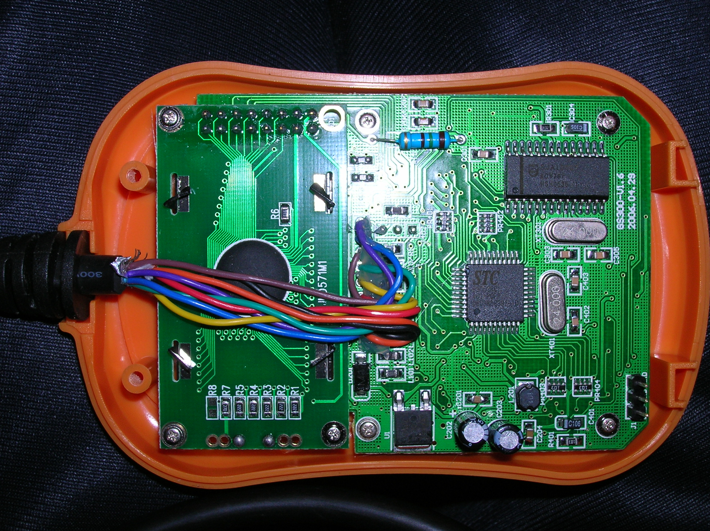

Itt van amit én csináltam:
Kapcsolás
Kép 1
Kép 2
