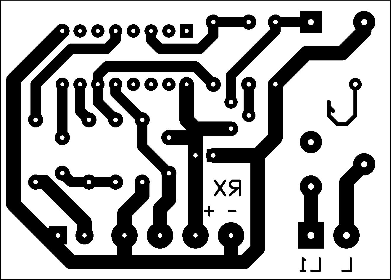

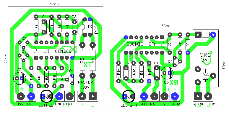

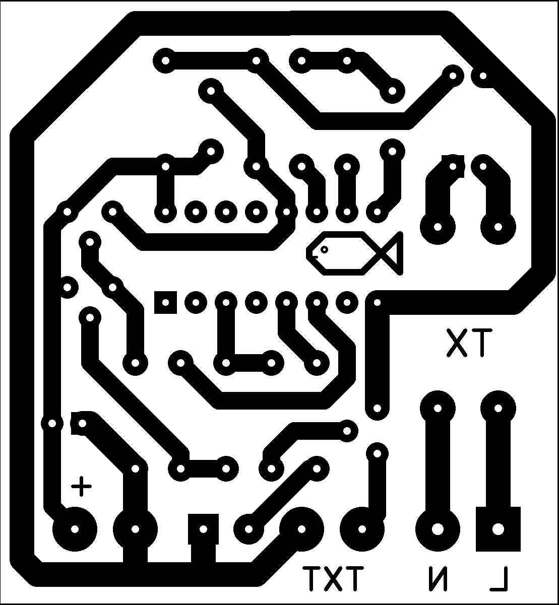

Hello! Ha fabrikálni szeretnél. De szerintem a két másodperc felesleges, tehát 1000µF/50V-os kondi is bőven elég.(Ebben tárolódik a relé meghúzásához szükséges energia, tápfesz megszűnése után.)
