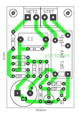

Kedves Szakik!
Valószínüleg, nem ez lesz az évszázad találmánya, de annál kardinálisabb kérdést feszeget. Komoly a probléma, fázik az asszony ha zuhanyzik, és bekapcsol a világításról vezérelt elszívó.
Szóval a helyzet a következő:
Jelenlegi állapot: egyszerü világításszálról vezérelt elszívó venti utánfutással. (220V-os)
Probléma: Ha felkapcsolom a világítást a rendszer teszi a dolgát, és elkezd müködni az elszívó. DE! Ezzel egyidejüleg, a felcspó párát ki is rántja, és a meleget átveszi a hideg. Ettől az asszony meg fázik.
Elképzelés: Egy olyan kapcsolás, ami a világítás felkapcsolására nem, de annak lekapcsolására adna vezérlő jelet (egy - két másodperces elég) hogy elinduljon az elszívó. Persze mindezt költséghatékonyan, egyszerüen, stabilan, és egy amatőr álltali megvalósíthatósággal kombinálva.
A segítséget előr is köszönöm!

(#) proli007 válasza Soma7 hozzászólására (») Jún 21, 2024 /
Hello! Ha fabrikálni szeretnél. De szerintem a két másodperc felesleges, tehát 1000µF/50V-os kondi is bőven elég.(Ebben tárolódik a relé meghúzásához szükséges energia, tápfesz megszűnése után.)
(#) Soma7 válasza proli007 hozzászólására (») Jún 22, 2024 /
Wow! Köszönöm! Pont erre gondoltam!
